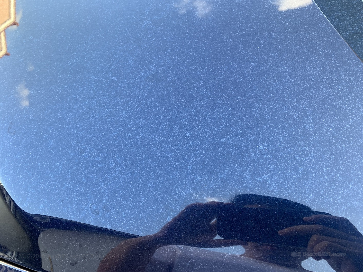

这样的还有救吗?是不是只能全车喷漆了?

最近车一直停在一家磨床加工的外面,现在漆变这样的,摸上去不光滑,洗车也洗不掉了。车窗上也都是这个。磨床有油,也有铁屑。
用洗车泥会有效吗?还有救吗?

你这车漆被铁粉严重污染了。
先pa刷细节再两桶水洗车。然后先去柏油,然后你的车我估计水渍也很多,先用水渍去除剂一个面一个面的施工去水渍,然后冲水,注意别喷到镀铬条。然后毛巾大致擦干漆面,开始重头戏了。1.全车喷铁粉去除剂,镀铬条也尽量避开。喷完静待大姨妈出现,等差不多了用一个没有切削力的海绵或者洗车手套喷上铁粉去除剂,全车开始打圈圈擦一遍,记得补充铁粉去除剂润滑。然后冲水。2.全车擦干,找那些铁粉污染重灾区比如平面,立面的最上面部分比如门的玻璃镀铬压条下面和门的筋之间那块区域,也就是把手之上那一块,还有整个尾箱盖和前后保险杠,都用铁粉喷上检查是否还有大姨妈出现,如果有,找张纸画个车辆正视俯视侧视三图,铁粉没除干净的地方做个记号,然后再依次去铁粉,一定要除干净了这次。一定要多检查几遍,确保没铁粉了。这时候,我们进入第三个步骤。3,擦干车,检查车辆漆面粗糙度。如果比较滑或者不粗糙,就可以进入抛光,如果还是很粗糙,进入磨泥步骤。4,磨泥后检查粗糙度,进入抛光阶段。粗抛时如果感觉漆面很涩有点跳盘,那么说明漆面被铁粉重度渗透到清漆层下部分去了,这时候铁粉已经是污染最严重的情况了,如果粗抛几遍还是跳盘&很涩,那么只能做漆了。

不建议自己弄,你买药水费钱不说,还要花费大量的时间,而且你自己处理过程中也许会衍生很多新的问题,最终还是开去专业店。看你车子停磨房外被腐蚀那么严重就知道,你肯定很忙,也不会很细心。
所以,一次性找个专业店处理,看看他的设备和环境是否专业,和技师聊一聊是否内行。
个人建议,勿喷。 {:70:}
