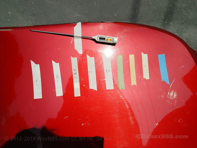

粘到漆面上暴晒。
60度2小时 (为了拍这图我把手机屏摔碎了
结果
都不怎么掉胶啊!看来难度小了点啊。我就难得管了放在那,放久点来看看!
差不多我放了2个月吧!
恩这下差距出来了,美纹纸都掉胶啊,北极熊最轻微,3M 2090完全不掉胶牛逼
但是好贵啊!
2个和纸也完全不掉胶啊!

粘到漆面上暴晒。
.jpg)
结果
差不多我放了2个月吧!
.jpg)
2个和纸也完全不掉胶啊!
重点说下这个
代替3M2090蓝色胶 耐高温300度 美纹纸胶带 这货也好意思卖15? 掉胶最厉害了没有之一 .
.jpg)
