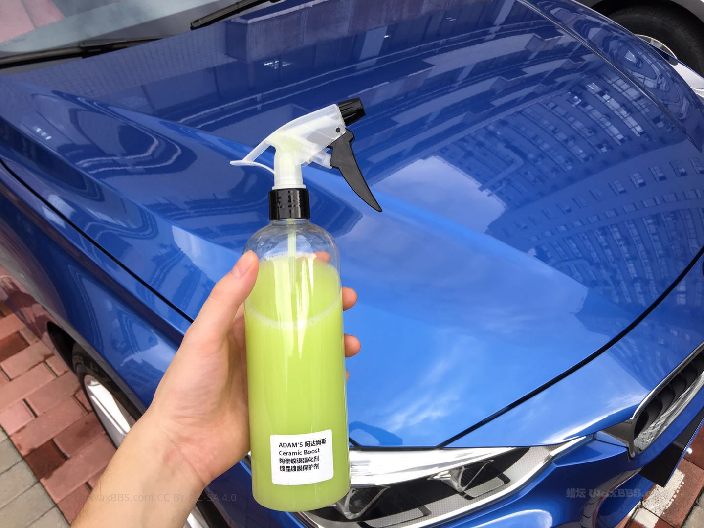

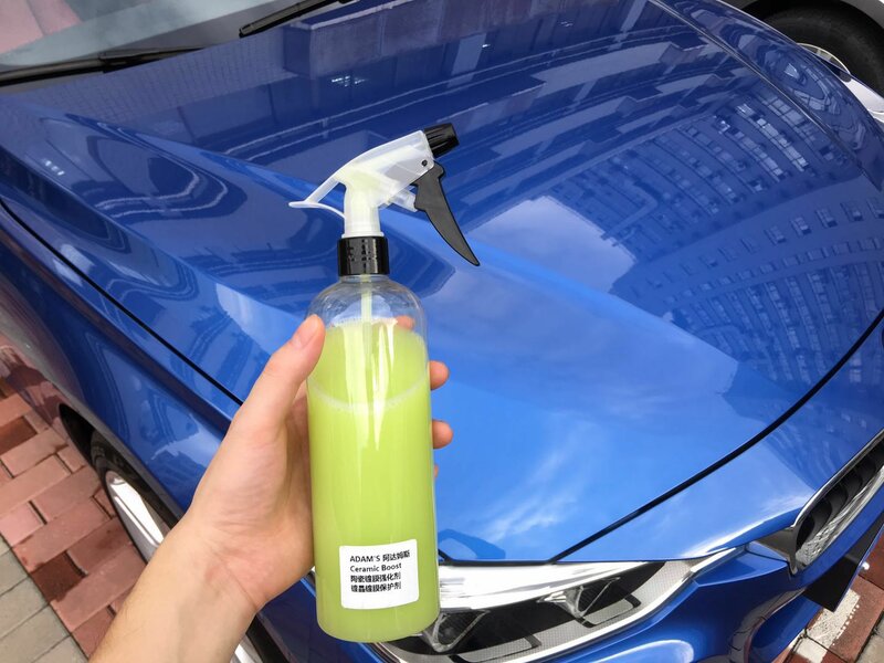

中途维护可以选水激活、阿达姆斯CB2.0、美光M699等等,以度过北方冬季这漫长的5个月。尤其后两种喷雾型,简单易操作,喷完毛巾一擦,还特别不惹尘,简直是冬季福音!
