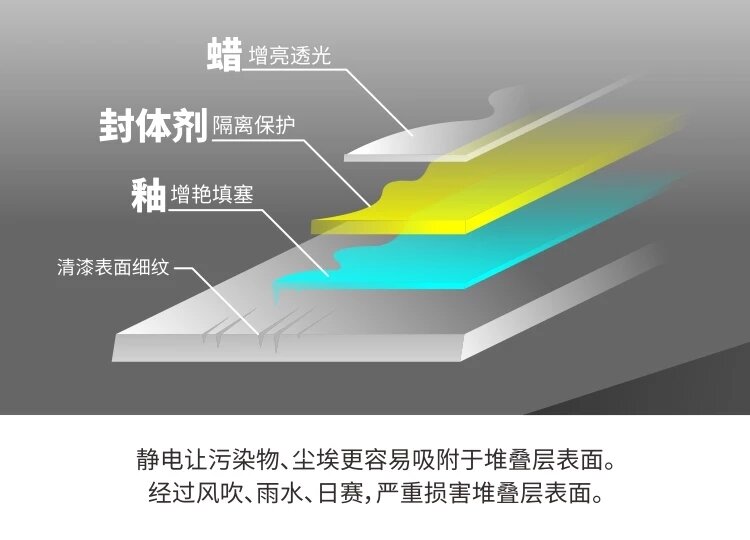

如下图是我在某宝卖化学小子QD的店家产品介绍里面看到的。如果我按照下图操作,每种产品都带有一定的上光性(一直在想是不是带有上光性的产品是不是都带有油性)那么我需不需要在对每层施加完毕以后都进行脱脂处理。将脱脂剂喷在超细纤维毛巾上一块板擦完使用不滴水的超细纤维毛巾在擦一次,在使用干的超细纤维毛巾再擦一次。
最后吐槽一下日本产品真的坑,国庆店里装修。节后要新增项目我就用了日本yn的熟料件镀膜,轮胎镀膜,去和标榜的表板蜡做了一次对比。施完工以后,表板蜡油亮,轮胎镀膜干亮,熟料件镀膜居中。然后我就喷水上去淋了一下,轮胎镀膜没效果了完全没效果了。(几十块买一瓶就一百多毫升湿水就没用了这个和我几十块买一大桶的轮胎蜡有什么区别)不过好在熟料件镀膜和表板蜡还有用,然后我就上脱脂剂,只是全部喷了上去然后冲水,镀膜不亮了???表板蜡依旧有效,然后在对表板蜡的区域再次进行以上处理效果再次减弱但是依然有效。……心塞,还好及时发现这个问题,不然装修完推出来面向客户。使用效果感人呐!

就是这张

实在,刚入坑的时候也是满脑子细分产品 ,现在脱脂我只用洗洁精{:272:}当然中性不伤手那种;)
洗洁精可以去除油脂类,但是研磨剂还有填料,得高压水枪冲冲,所以有时候不是你脱脂剂或者脱脂有问题,而是填料已经脱离了脱脂这个概念,只能说去除掩盖
对的,兄弟说得在理。研磨抛光就不是一般diyer玩得转的了
