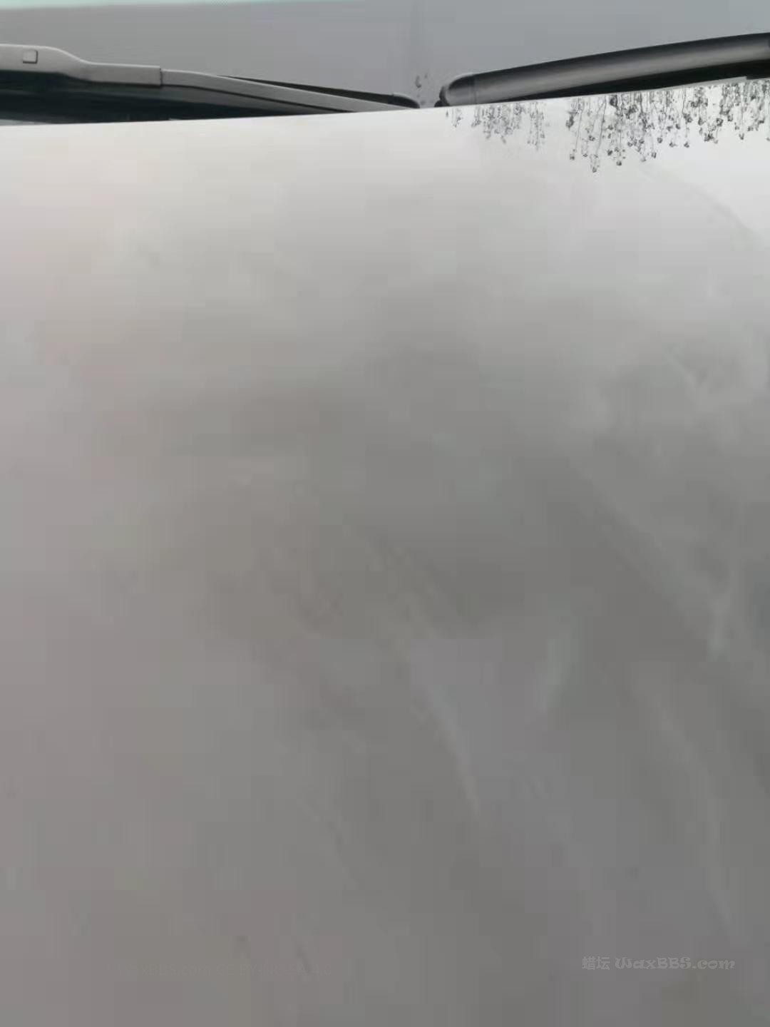

求大神解惑支招
yokoya1
2019-09-25
南京
打的美光液体蜡,打上后不久就擦不掉了,一擦就是五颜六色的,根本擦不干净,求大神支招打蜡方法,如果是一涂上去就擦,还相对好点,如果等干了,下蜡根本擦不干净啊,五颜六色,机盖都花了

美光的哪个?是至尊么?液体蜡没用过,至尊固蜡一直在用。这个蜡的特点非常明显,固化时间要掌握好,能多久就多久,冲着20分钟开外等,时间短了,擦不干净,死都擦不干净。

判断车漆是否干净(是否需要跑黏土,柏油,铁粉,上蜡预处理)。请严格参照产品说明,不行就局部试试,判断下掉时间。
从照片来看,我判断是蜡影。

回忆一下:
1.漆面是否彻底清洗干净(脏或油膜)?
2.是否跑过黏土(走泥-用手摸是否有颗粒感)?
3.是否进行过漆清处理?
4.蜡抹的是否太厚?
5.下蜡时间要掌握好,美光至尊这款液态版不可以等太久,稍干就要下,干透了很容易有影!
6.至少准备2条,40X40的下蜡毛巾。
7.打蜡时前机盖温度要常温。
如果以上都做到了,就很难有蜡影。简单说,两点:打蜡前漆面预处理要做好、打蜡时要做到匀和薄。
无论你用什么手法,只要涂出来的蜡层能做到匀且薄就好,我现在拉直线也可以做到匀和薄,有个心法口诀要反复默念:“这蜡1万块钱一罐呢”,“这蜡1万块钱一瓶呢”,相信配合此口诀你多练几次,熟悉这款蜡的延展性,那你就是打蜡高手了。
不过也不用担心,洗1-2次车就看不出来了。

4楼把我想说的说了,蜡影,彩虹斑都是光学现象,根本原因是你的漆面深度清洁不到位,有氧化层,很多划痕,让漆面非常不平整,然后你再把蜡涂上去,就产生很多光的神奇现象了。如果你的漆面清洁到位并且至少振抛机过一遍,也不至于这样蜡影重重。四楼说的洗一两次车就不明显或者消失,也是我个人分析的原理的侧面验证,可以这么理解:因为洗车把透明涂层损耗一部分或者大部分甚至全部,让底层清漆及透明涂层不平导致的光学现象-蜡影变化了,可能变弱或者不明显甚至消失。
可以参考下蜡影形成的原因之个人分析,希望能帮助到你。

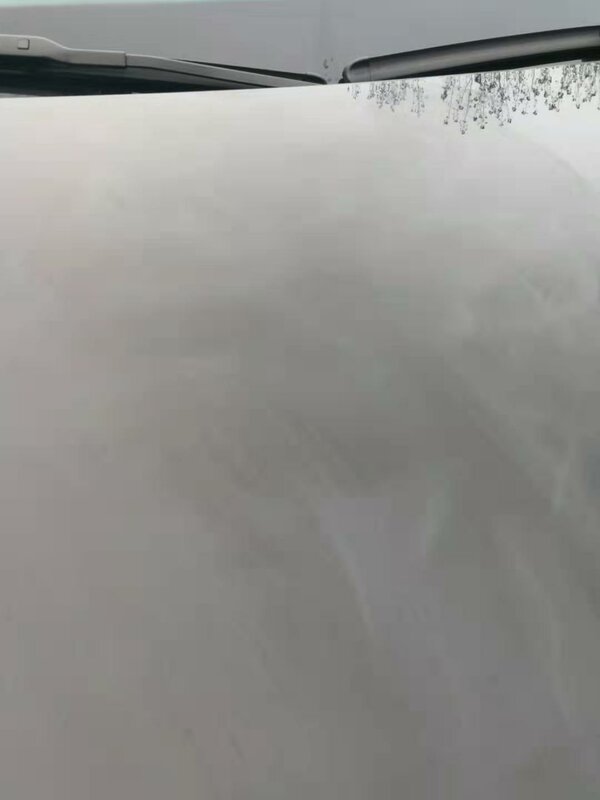

浏览附件95268浏览附件95268
还有彩虹斑,原理其实都差不多,蜡封体镀晶都是透明涂层,根本原因还是深度清洁和漆面不平&各透明涂层不平。希望下面链接能帮助到你

感谢大神们的回复,漆面按步骤洗净后铁粉又柏油,没跑粘土,自认为比较干净了,估计还是不干净,也奇怪好像就机盖会产生五颜六色的蜡印,侧边就没有颜色了,用的是美光液体蜡G7016,拍照部位是2年龄的Q5引擎盖,不知道是不是洗车还是没掌握要领,还是车龄大了,本来就不是新车,不抛光前提下,很难打出镜面效果,感觉还是手喷蜡方便,一喷一擦,立马显亮,固体和液体蜡都用了,一打就花,五颜六色的,不得要领,头疼..................

你有空戴个吃羊蝎子的那种透明塑料手套在漆面上摸一摸,有没有颗粒感,有的话就需要走泥,之后洗干净再进行漆清就好了。
不过冬天到了,自己不好操作了,找个专业店里做个机盖的漆面还原就好了,或者等明年暖和了再慢慢研究。

大神我回家带透明膜摸了一下,确实很糙啊,非常糙,准备打算这个星期找时间在撸一遍看看,顺序是清洗后柏油、铁粉、然后跑一遍粘土、再用开蜡水喷剂去除原始蜡层,洗净后上美光7016液体蜡,不知道能不能解决打蜡时彩虹斑和漆面粗糙问题,望大神指教新手,上述洗车过程有无不妥的地方?

过奖,我不是大神,相互切磋而已。
1.认真洗车,方便的话洗两次。
2.喷铁粉剂,如果发生反应流紫水了,冲干净大致干燥后再来一遍(柏油一般都是大颗粒状,我的车上没有,而且柏油的溶剂都很油,后续我都不操作这个步骤了)。
3.再洗一遍车,此次不用擦干。喷润滑剂走泥,如何走泥:油管或者优酷看几个不同的视频。室外施工的话,要风和日丽,泥要柔软的(温水泡着),润滑液不要吝啬,随时观察泥的污染情况,把脏的折叠进去。
4.洗车
5.最后用漆面清洁剂涂抹一遍,可以去除走泥的残影。
6.上美光7016液体蜡

周末按上述步骤洗了一把,果然,彩虹斑不见了,看来还是漆面没洗干净导致的,学习了,谢谢~!
