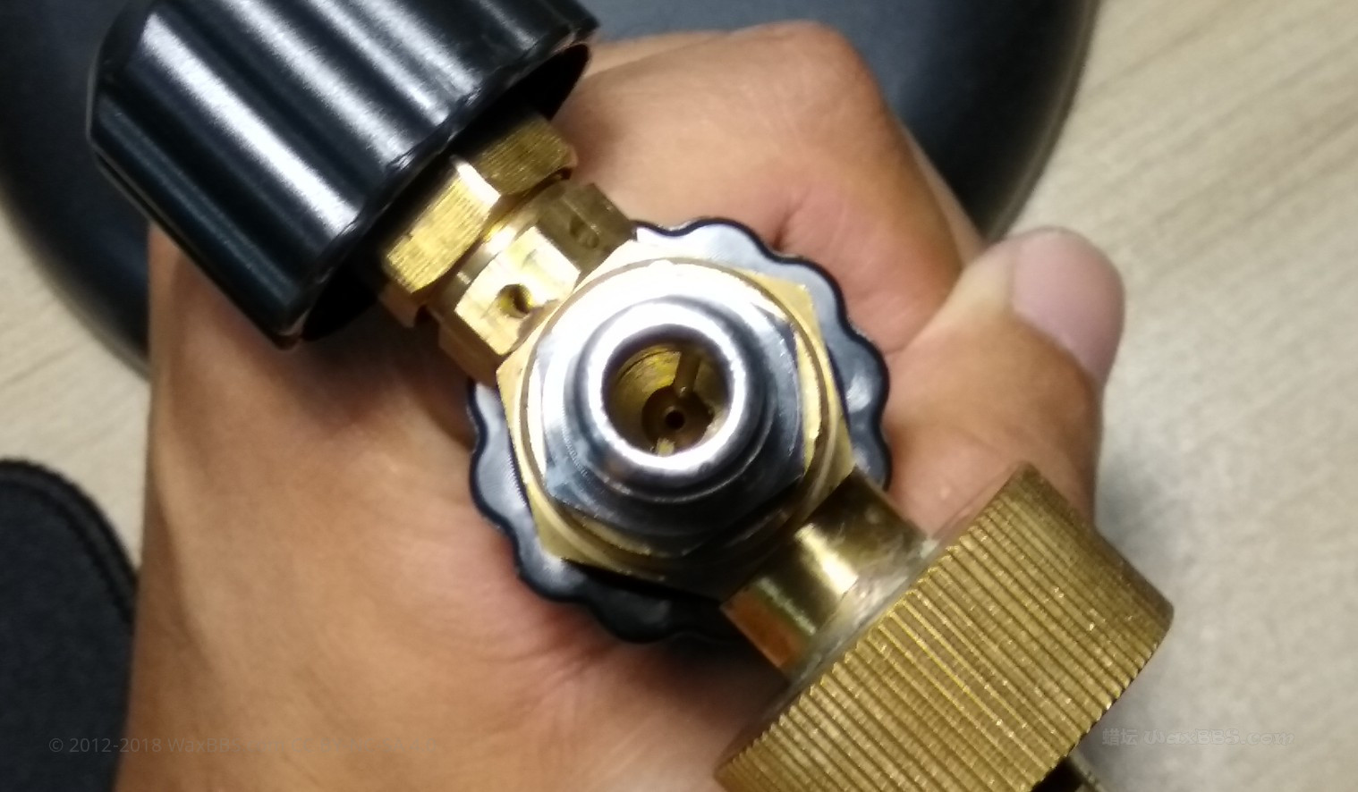

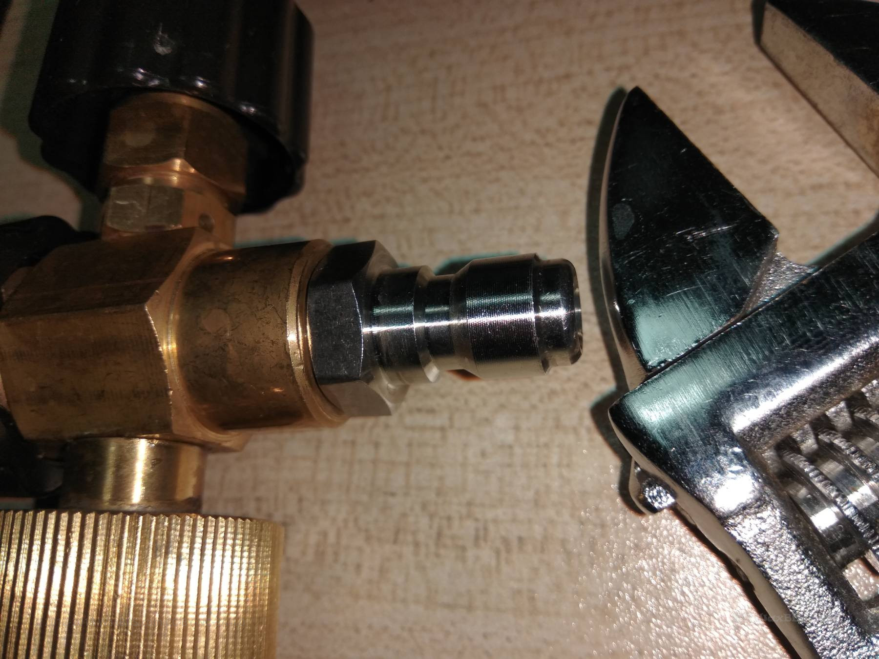

途便宜买了个台州壶,接洗车机喷的泡沫特别稀,发现台州壶的入水孔喷嘴是1.25mm的,想换成1.0mm孔径的入水孔喷嘴,发现1/4快接头螺纹打胶了,根本拧不动,求大佬们支招
电软饭最好吃 洗车水桶 2017-06-10 29 1 0 天津 我的身份 DIY汽美爱好者 2019-10-13 #1 途便宜买了个台州壶,接洗车机喷的泡沫特别稀,发现台州壶的入水孔喷嘴是1.25mm的,想换成1.0mm孔径的入水孔喷嘴,发现1/4快接头螺纹打胶了,根本拧不动,求大佬们支招 附件 01.jpg 184.3 KB · 浏览: 654 02.jpg 237 KB · 浏览: 688 最后编辑: 2019-12-11

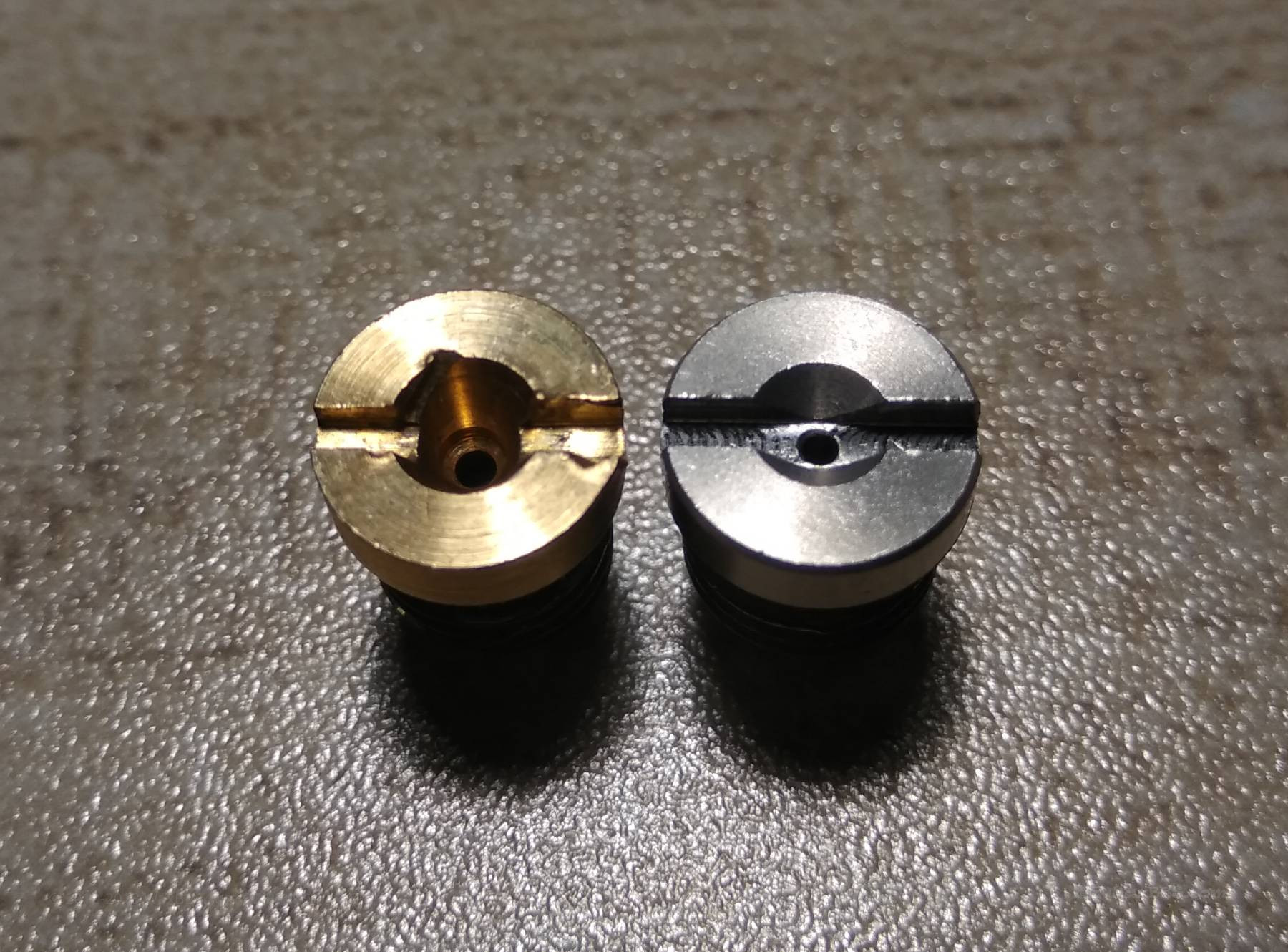

电软饭最好吃 洗车水桶 2017-06-10 29 1 0 天津 我的身份 DIY汽美爱好者 2019-10-17 #3 作者: 研究中: 电吹风烤热, 之后 拧 点击展开... 多谢坛友建议,我是把五金放热水里泡一会儿,拿出来使劲一拧就拧开了,这是台州壶自带的喷芯跟不锈钢1.0mm喷芯对比
