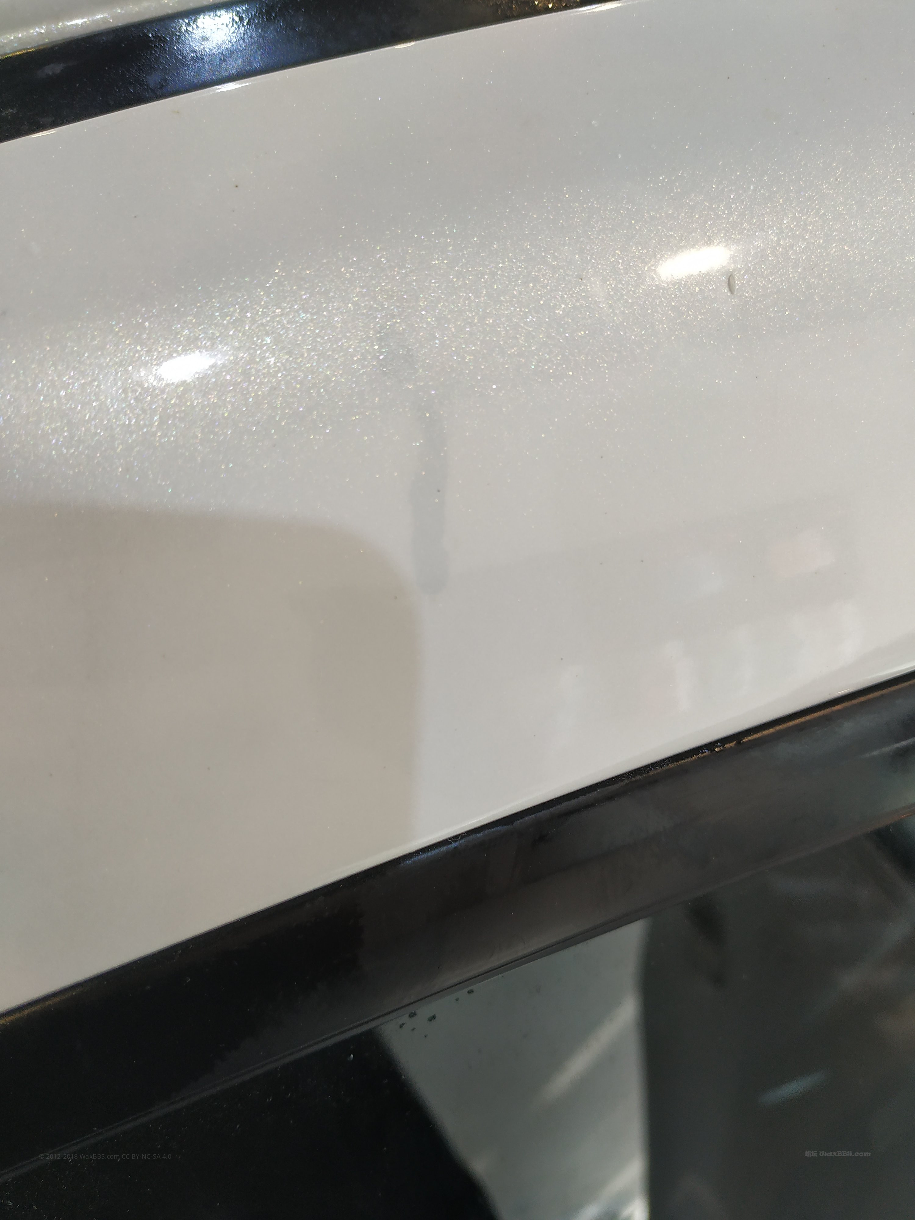

如图,漆面上的附着物是些长时间没祛除的半凝固树胶。请教各位大神有什么好的方法可以解决
池 池中鱼 洗车水桶 2019-06-01 6 0 0 23 上海市 我的身份 汽美店家 2019-10-14 #1 如图,漆面上的附着物是些长时间没祛除的半凝固树胶。请教各位大神有什么好的方法可以解决
池 池中鱼 洗车水桶 2019-06-01 6 0 0 23 上海市 我的身份 汽美店家 2019-10-14 #2 因为落在漆面上已经有段时间了,已经处于半凝固状,用一些清洁剂之类的已经祛除不掉了,我采用的方法是先高温软化(我用的是蒸气高温软化)然后再配合清洁剂祛除
池 池中鱼 洗车水桶 2019-06-01 6 0 0 23 上海市 我的身份 汽美店家 2019-10-14 #3 除掉树胶以后发现已经腐蚀漆面了,但是这种腐蚀不像是破坏了清漆再腐蚀到色漆里去的,像是直接渗透到色漆里的(有没有这种可能)那如果是这样的的话要是进行抛光是不是要把清漆层用砂纸砂完然后再继续去砂色漆层 求各位大神指教
L lqqsnake 洗车手套 2018-05-10 116 9 5 天津市 我的身份 DIY汽美爱好者 2019-10-14 #4 你再洗几次车观察一下,我每周洗一次,之前也有这种情况,感觉渗入清漆层,但清漆层外表平整度没有变化,弄不下去。后来洗了几次就没了……当然也有可能是打蜡打的
峰 峰车宝贝汽美 细节毛刷 2017-09-12 213 16 25 33 江苏省连云港市东海县安峰镇 我的身份 汽美店家 2019-10-16 #6 根据时间长久来判断,腐蚀漆面是一定的,短时间的磨泥,还原下,渗入的可以采取水砂方式,然后抛光,但是有的情况不是百分百可以抛掉的
白 白军良 洗车水桶 2019-05-13 6 0 0 河南 我的身份 汽美店家 2019-10-17 #7 作者: 池中鱼: 浏览附件95274 除掉树胶以后发现已经腐蚀漆面了,但是这种腐蚀不像是破坏了清漆再腐蚀到色漆里去的,像是直接渗透到色漆里的(有没有这种可能)那如果是这样的的话要是进行抛光是不是要把清漆层用砂纸砂完然后再继续去砂色漆层 求各位大神指教 点击展开... 请问树胶是怎么除掉的?以前我遇到过一辆车,扣都扣不掉,一点点都扣不掉
池 池中鱼 洗车水桶 2019-06-01 6 0 0 23 上海市 我的身份 汽美店家 2019-10-22 #8 作者: 白军良: 请问树胶是怎么除掉的?以前我遇到过一辆车,扣都扣不掉,一点点都扣不掉 点击展开... 我用的方法是先软化,用蒸气的高温来软化应该也可以用开水之类的
