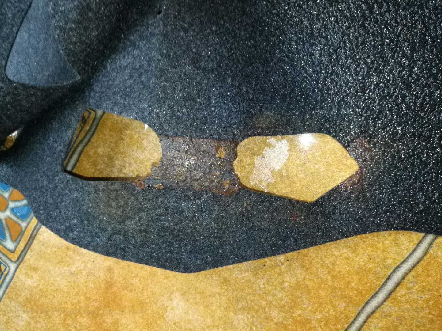

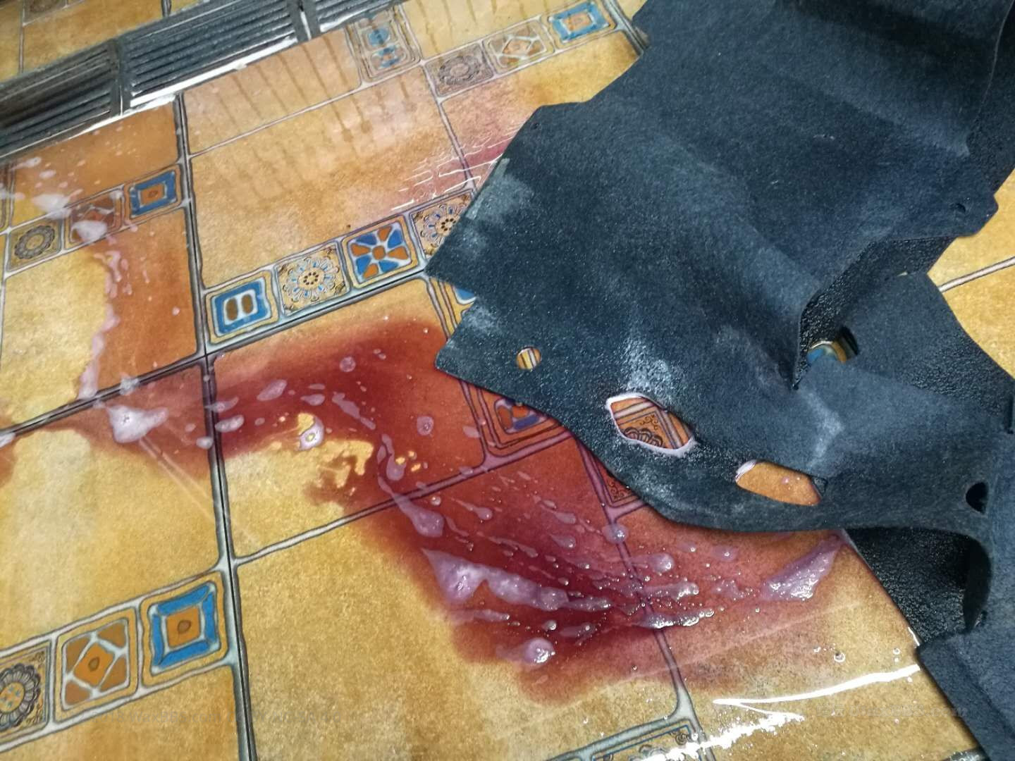

老车地毯包地皮了,清洗时遇到两个问题,不知各位大佬有什么高效的办法去除吗?一个是时间久了地毯都被锈了,锈的就好像结痂了,用的1比10铁粉没有什么效果,用的af铁粉原液,会产生很多紫色反应,但是结痂基本没太大变化,后来拿了一块铁锈放在铁粉原液的杯里,感觉好久也没能把那一块反应完,最后我用锤子把铁锈砸碎脱落了再去的铁粉,

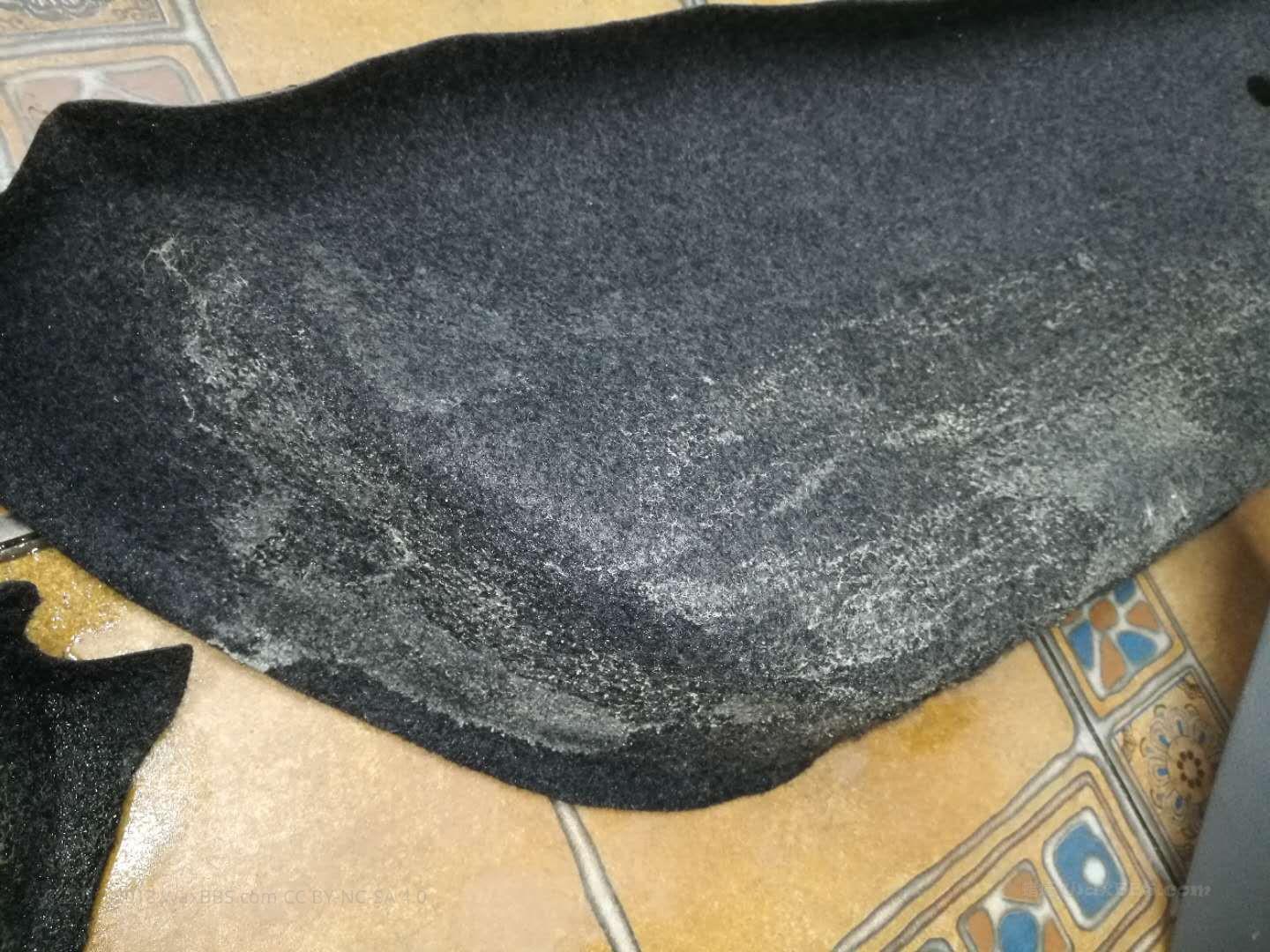

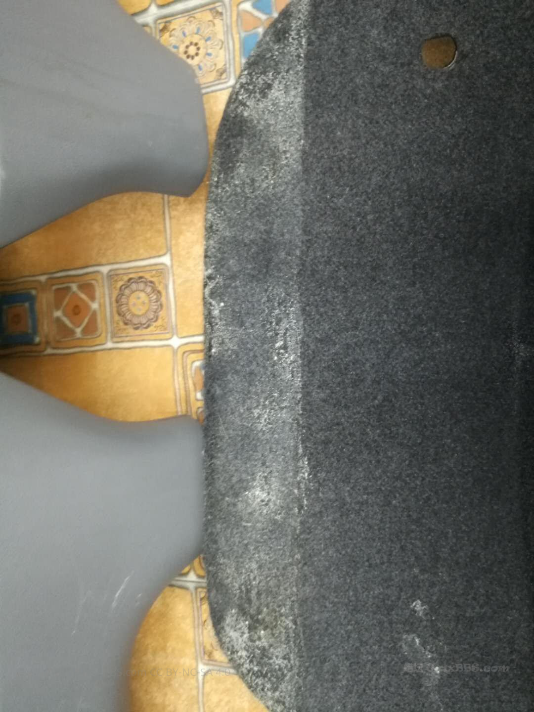

不知道除这种成块的铁锈有什么好办法吗?第二个问题是包地皮时地毯被摸了胶水,这个胶水用了柏油 108 101 wd40都没有太明显的效果,不知各位大佬有什么高招吗?

老车地毯包地皮了,清洗时遇到两个问题,不知各位大佬有什么高效的办法去除吗?一个是时间久了地毯都被锈了,锈的就好像结痂了,用的1比10铁粉没有什么效果,用的af铁粉原液,会产生很多紫色反应,但是结痂基本没太大变化,后来拿了一块铁锈放在铁粉原液的杯里,感觉好久也没能把那一块反应完,最后我用锤子把铁锈砸碎脱落了再去的铁粉,浏览附件95359浏览附件95360不知道除这种成块的铁锈有什么好办法吗?第二个问题是包地皮时地毯被摸了胶水,这个胶水用了柏油 108 101 wd40都没有太明显的效果,不知各位大佬有什么高招吗?浏览附件95361浏览附件95362

铁粉是用来除漆面的铁粉产生的铁锈(水合氧一氧化铁和三氧化二铁)的,从而使漆面毛孔的铁粉颗粒松动而通过物理摩擦去除,而这种成块铁锈当然必须使用高效的铁锈去除剂来去除,比如盐酸,工业除锈剂。说到这里我猜又有跟我杠的杠精说腐蚀,我会提前说一句先把高中化学学好再跟我说。
你这是什么胶水,搞装修的吗?胶水种类很多,柏油对很多胶水束手无计的,

不太确定之前车主用的什么胶?估计粘地皮一般用粘得牢那种吧
