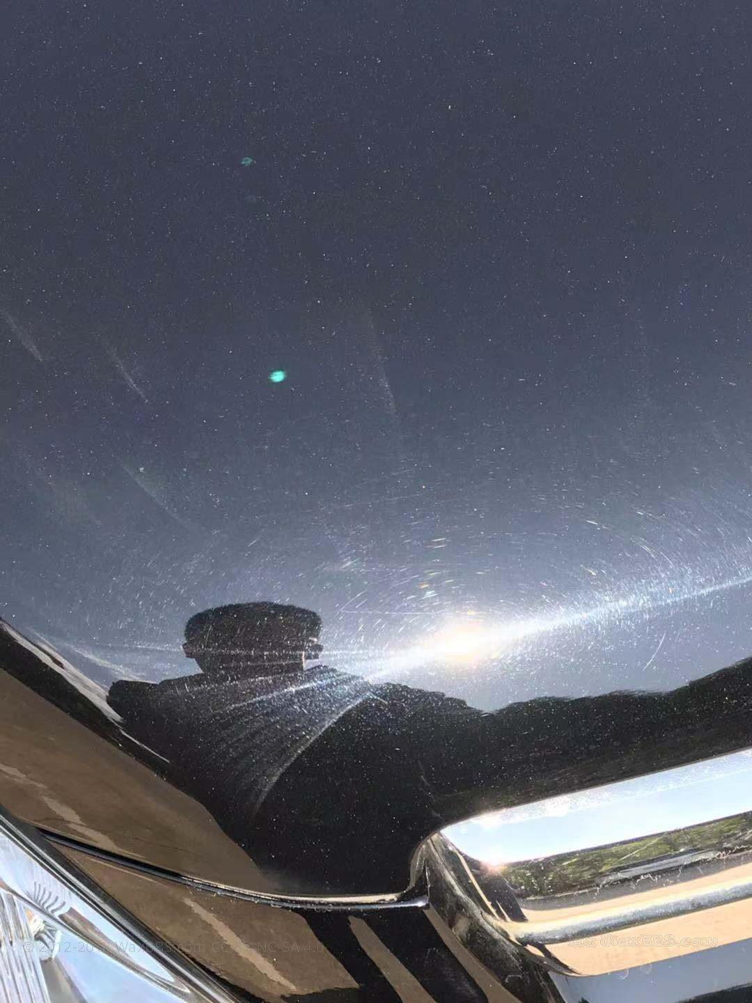

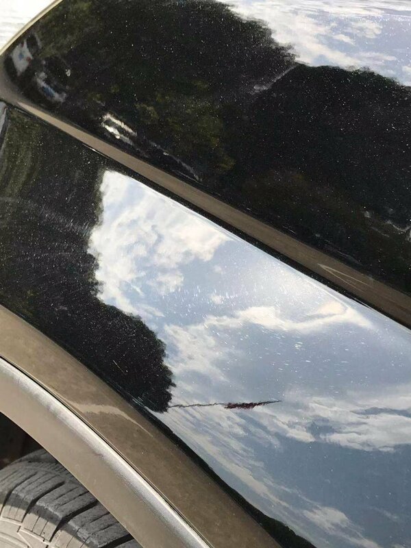

就持久性和防鸟粪树胶腐蚀这两方面来说。其他功能相对次要一点。在广西用车 以及,车漆抛光后有一些太阳纹有什么好的产品处理吗?
肉 肉肉传说 洗车水桶 2019-12-08 10 0 0 南宁 我的身份 DIY汽美爱好者 2019-12-09 #1 就持久性和防鸟粪树胶腐蚀这两方面来说。其他功能相对次要一点。在广西用车 以及,车漆抛光后有一些太阳纹有什么好的产品处理吗?
肉 肉肉传说 洗车水桶 2019-12-08 10 0 0 南宁 我的身份 DIY汽美爱好者 2019-12-10 #3 作者: 王明镜: 广西哪个城市,车漆抛光后不应有太阳纹,建议再抛 点击展开... 南宁 是比较轻微的太阳纹 所以想找点修复剂来弄 蜡有推荐吗
肉 肉肉传说 洗车水桶 2019-12-08 10 0 0 南宁 我的身份 DIY汽美爱好者 2019-12-10 #4 作者: 王明镜: 广西哪个城市,车漆抛光后不应有太阳纹,建议再抛 点击展开...
峰 峰车宝贝汽美 细节毛刷 2017-09-12 213 16 25 32 江苏省连云港市东海县安峰镇 我的身份 汽美店家 2019-12-10 #5 抛光后不做防护,太阳纹很容易产生,只靠抛光是不现实的
肉 肉肉传说 洗车水桶 2019-12-08 10 0 0 南宁 我的身份 DIY汽美爱好者 2019-12-10 #6 作者: 峰车宝贝汽美: 抛光后不做防护,太阳纹很容易产生,只靠抛光是不现实的 点击展开... 昨晚看了下,这些应该算是眩光纹。我是想找产品尽可能的消除掉这些眩光纹后再上蜡。
峰 峰车宝贝汽美 细节毛刷 2017-09-12 213 16 25 32 江苏省连云港市东海县安峰镇 我的身份 汽美店家 2019-12-11 #7 作者: 肉肉传说: 昨晚看了下,这些应该算是眩光纹。我是想找产品尽可能的消除掉这些眩光纹后再上蜡。 点击展开... 炫光纹的话是抛光留下的,需要重新镜面还原,太阳纹可以用填缝类产品
肉 肉肉传说 洗车水桶 2019-12-08 10 0 0 南宁 我的身份 DIY汽美爱好者 2019-12-12 #8 作者: 峰车宝贝汽美: 炫光纹的话是抛光留下的,需要重新镜面还原,太阳纹可以用填缝类产品 点击展开... 是抛光留下的,找了加美容店,说是重新全车抛光,这样可以处理好吗?另一个方案是漆面深度修复+封体。两个相差500大洋
峰 峰车宝贝汽美 细节毛刷 2017-09-12 213 16 25 32 江苏省连云港市东海县安峰镇 我的身份 汽美店家 2019-12-12 #9 作者: 肉肉传说: 是抛光留下的,找了加美容店,说是重新全车抛光,这样可以处理好吗?另一个方案是漆面深度修复+封体。两个相差500大洋 点击展开... 漆面还原,一般5-7百大洋吧,具体要看车,深度修复不至于吧,又不是划痕,修复啥?封体,形成保护膜,保护车漆,挺好,具体价格不好确定。
肉 肉肉传说 洗车水桶 2019-12-08 10 0 0 南宁 我的身份 DIY汽美爱好者 2019-12-22 #10 作者: 峰车宝贝汽美: 漆面还原,一般5-7百大洋吧,具体要看车,深度修复不至于吧,又不是划痕,修复啥?封体,形成保护膜,保护车漆,挺好,具体价格不好确定。 点击展开... 那店说是700多抛光全车,不过看了下,也就只有眩光纹而已。现在打算是直接打硬蜡上去遮盖算了
峰 峰车宝贝汽美 细节毛刷 2017-09-12 213 16 25 32 江苏省连云港市东海县安峰镇 我的身份 汽美店家 2019-12-28 #11 作者: 肉肉传说: 那店说是700多抛光全车,不过看了下,也就只有眩光纹而已。现在打算是直接打硬蜡上去遮盖算了 点击展开... 个人能接受就行,能遮盖最好,省点大洋
