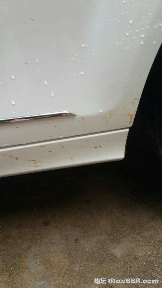

这种问题 小弟倒是 经常处理 关键是要看渗透的情况而定
一般的渗透的不深的就用 手工研磨剂直接处理。
如果是渗透的很深的话 就不叫麻烦了 在处理之前 我会直接跟客户说 :“ 这种情况已经完全渗透 只能死马当活马医 存在的风险很大 容易穿漆 要不就直接去做漆” 这时只要车主同意你处理 而且不要你承担损失的话 你就可以撸了。
使用对油漆有稀释作用的药剂(化油器清洗剂 除指甲油的 香蕉水等等)
在开始之前准备好开水和少量的温水(用以调整浓度) 无纺布 棉签(用以擦拭待处理部位) 千万不能用毛巾
1:用开水打湿毛巾 敷在处理部位 提升温度增加溶解性 再喷柏油清洗剂侵泡(受明仔大神启发)
2:将棉签或无纺布用温水沾湿少许 再将药剂喷在上面
3:用棉签或无纺布 轻轻的慢慢的单向擦拭(接触即可不要用力) 观察上面是否有被溶解的污渍或溶解的漆。用于再次调整浓度。
4:如果这时能够将漆面的污渍处理掉 那恭喜你 准备接受车主的膜拜。要是现在处理不掉的话继续单向擦拭 而且不能用被污染的棉签或无纺布 一定要用干净的面来处理。 如果擦拭2遍无明显效果或者棉签上全是被溶解的油漆的话 建议放弃。
4:如果能够处理干净的话 那么这时的漆面已经被稀释软化了 而且有瑕疵 待其干燥之后 再做后续的漆面平整处理(这个大家都会具体我就不多说了)
(这样处理 最好是事先说 不收钱 收个人情,因为能不能处理掉或者因为失误把漆整破了谁也说不准,反正我是没收过钱的)
如果大神们有更好的方法 希望大家能够一起讨论一下

其实这种杀敌一千自损八百的方法 也是无奈之举 小弟也想找到更好更安全的方法来解决。
