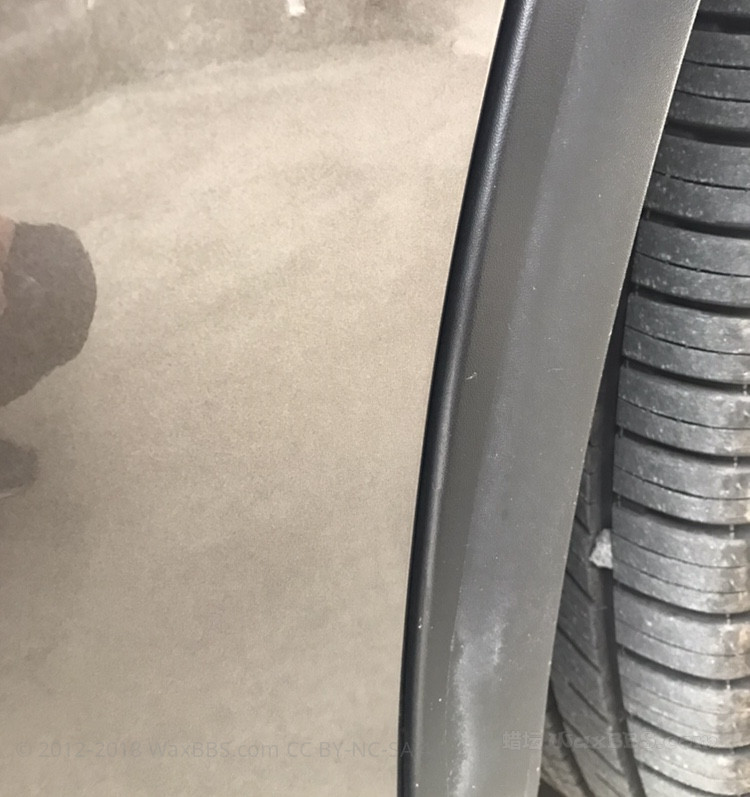

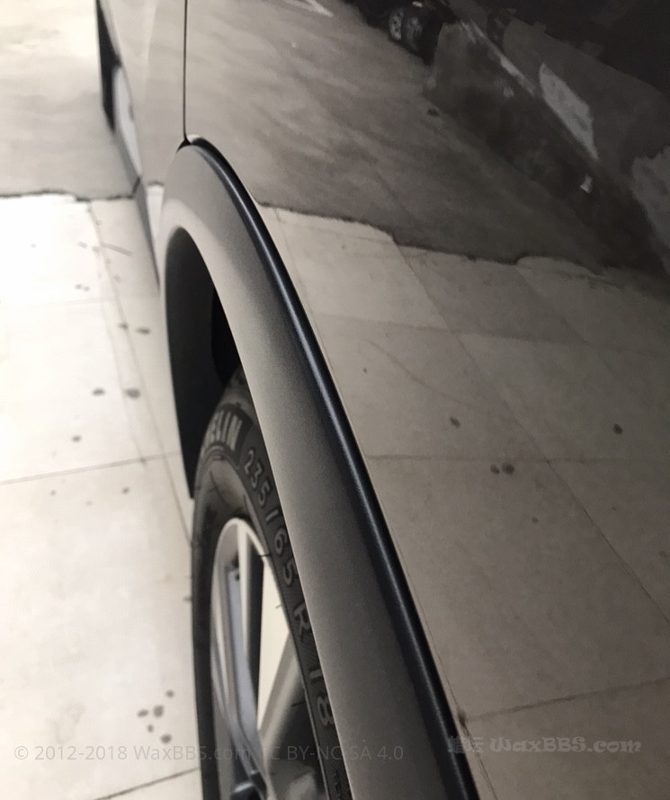

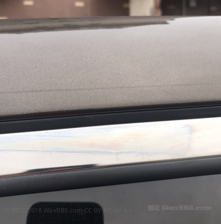

我小白了,这么多年一直在论坛转悠,70%我年前做过一次,由于赶时间,不小心打到轮眉了(稍有发白的塑料件,3年多点,9万公里的suv),晕了个倒。色差极其明显,一不做二不休,整个全上了,只上了后轮,惊喜!那个质感好的不要不要的!塑料件可以用,但镀铬件千万要小心,五彩斑斓(哭泣,但是镀铬件也有可能是我前几天用qurtz max养护剂弄成的),还有,擦镀晶的时候,要更小心。顺便我也问下镀铬件(亮光)的划痕怎么去除和恢复光泽

我小白了,这么多年一直在论坛转悠,70%我年前做过一次,由于赶时间,不小心打到轮眉了(稍有发白的塑料件,3年多点,9万公里的suv),晕了个倒。色差极其明显,一不做二不休,整个全上了,只上了后轮,惊喜!那个质感好的不要不要的!塑料件可以用,但镀铬件千万要小心,五彩斑斓(哭泣,但是镀铬件也有可能是我前几天用qurtz max养护剂弄成的),还有,擦镀晶的时候,要更小心。顺便我也问下镀铬件(亮光)的划痕怎么去除和恢复光泽浏览附件95718浏览附件95719浏览附件95720
谢谢大佬,我几天已经亲自实验过了。刚好店长的车顶贴了一张黑色的改色膜,拨水效果也不错。我也终于感受到来自玻璃的鄙视了……(没错手镀到玻璃了……)镀铬件好像论坛给的最多的方法是金属研磨剂处理,但是镀铬层本身较薄一定要稳
