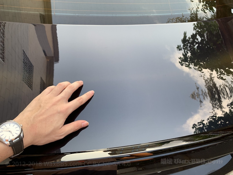

但是不管怎么说,人生第一次两桶水洗车,在磕磕碰碰中也算是完成了,然而最终得到的不是满满的成就感,因为把污垢洗干净之后,我在尾盖上发现了一个问题——水渍,如图:
对于这样的水渍,我不清楚是因为预洗液干掉留下的,还是一周多前的雨水留下的。刚提一个月的新车就变得这么难看,心里还是很难接受的,因此五一期间也尝试了以下几种办法,试图把水渍洗掉,但效果都不尽人意:

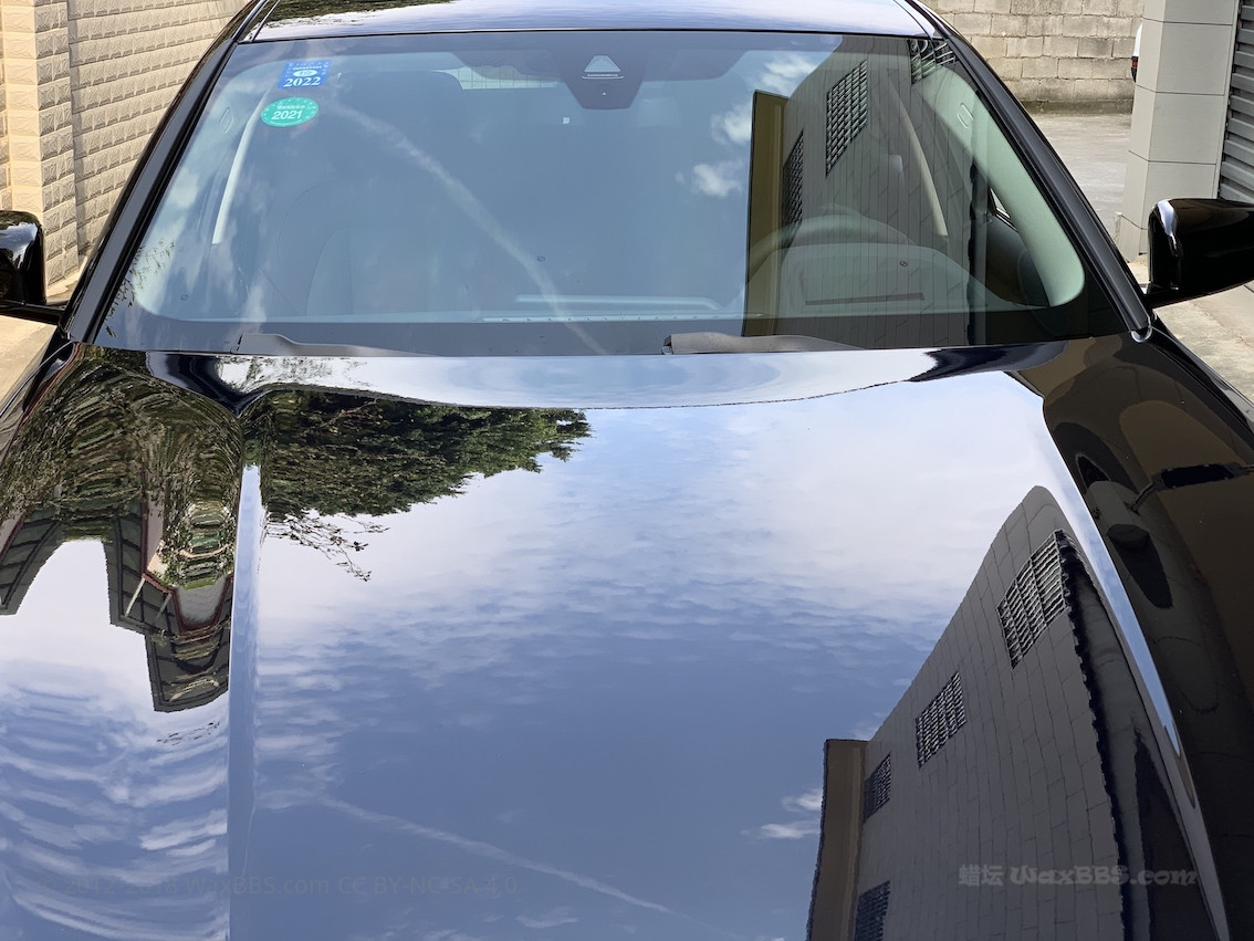

都说黑车不省心,这下是真的体会到了,任何一点污垢和瑕疵都非常明显。这个水渍还有个特点,就是车尾多,车头少,像前盖上就轻微得多,拍照拍不出,要肉眼仔细看才能看出来:

今天休息,每周例行洗车时间。周中大时候购买了卡普的Spotless水渍去除剂,在洗完车之后,喷上Spotless,静待几分钟之后冲水、擦干,深感欣慰,水渍消失了!如图:
对比第一张图片和这张图(都是后备箱盖),这光洁的表面才是一辆刚提一个月的新车该有的样子嘛!所以关心后续的撸友可以上了,卡普Spotless水渍清洁剂确实有效,而且见效很快。
