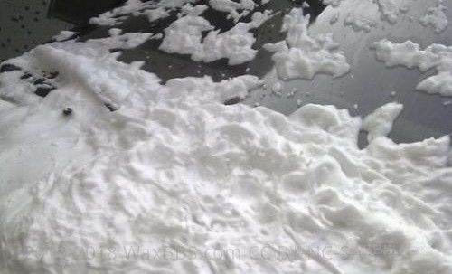

这里,预洗液喷出的泡沫,并不是越丰富越好,当然也不能太稀。
之前在讲洗车液的帖子里也提到过:
过于丰富的泡沫,带来的结果是表面的湿润度不够,预洗泡沫湿润度不够,这样浸润松散污染物的效果就大打折扣;
也不能太稀,太稀的话流失太快,也达不到浸润松散的目的。
过稀:
过浓:
如下图的流挂效果就差不多:
影响泡沫量除了预洗液浓度本身,还和洗车机出水压力、出水量以及PA壶的发泡性能有关,往往需要使用者现场调试。
之前在讲洗车液的帖子里也提到过:
过稀:
过浓:
如下图的流挂效果就差不多:
