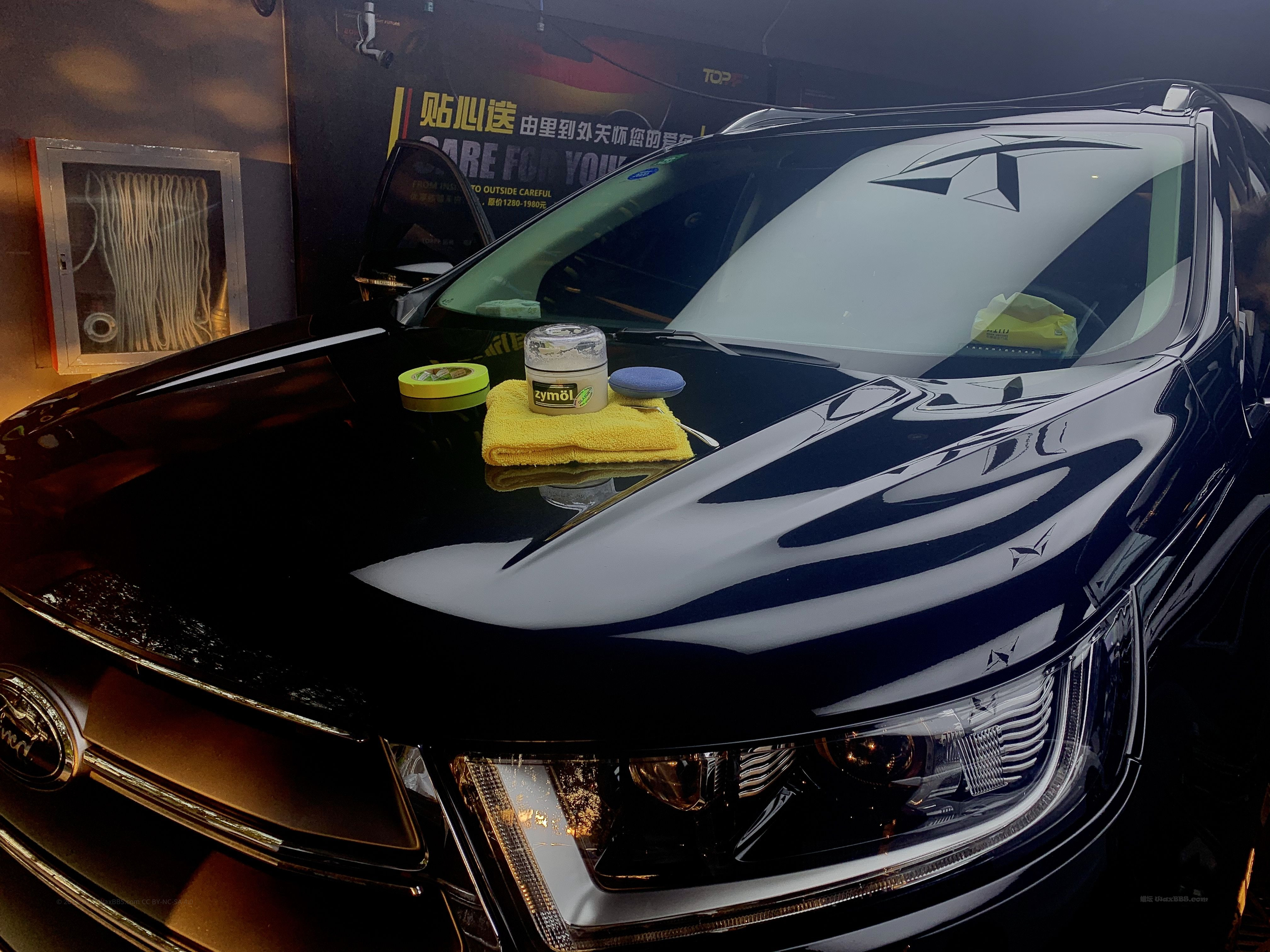

本人15年七月黑色锐界,也开了快五年了。之前都没有太在意漆面保护,也就从19年开始才慢慢有了这个意识。最近发现单位洗车机不错,还能接PA壶,准备入手点装备,先从洗车学起!坛里也爬了段时间了,请大神指点!
PA壶:跟单位洗车机牌子一起走了,熊猫的
洗车液:化小的粉红先生 (PA和洗车都能用)
去铁粉:阿达姆斯iron remover 或 卡普Trix 二合一 (倾向于Trix的铁粉加柏油,但不知道二合一的效果是不是不如单一性能,求讲解)
封体:阿达姆斯水激活
内饰清洁剂:阿达姆斯Interior Detailer QD (我看说内饰都适用,塑料,软塑,皮质一个搞定)
SUV打蜡有点费劲儿,等车洗好了,在研究吧。体验过一次斋魔光芒万丈,真香啊!目前是两三个月汽美店一次鲨鱼或者柯林915,主要考虑持久点。托朋友从澳大利亚买了罐史维克斯玛瑙,打算每小半年上一次玛瑙!
个人认为施工顺序:PA--两桶水--去铁粉,柏油--冲水--封体
差不多就想到这么多,请各位大神指点下产品选择,还有就是产品的施工注意事项,施工顺序。特别想了解去铁粉,去柏油 多久做一次,是否需要收干水再做去除?
