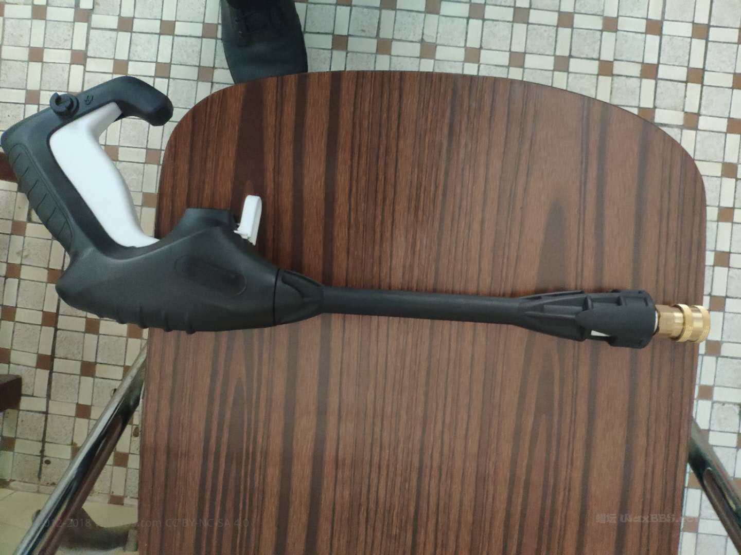

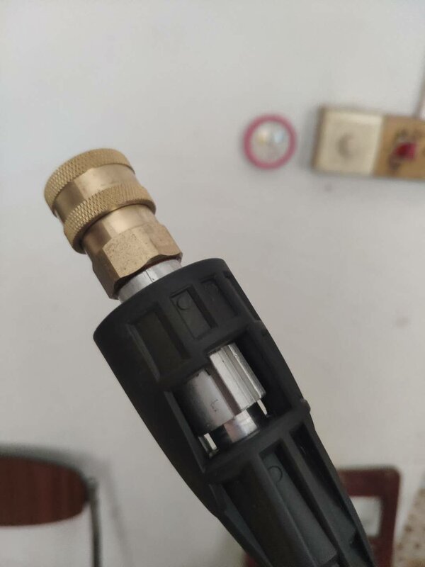

这款其实就是莱姆D2的马甲,快接转换头都是通用的,介绍是30-50bar,刚刚换了,打算上PA壶。请问这种锂电洗车机,喷头孔径换多大合适呢?店家有1.0和1.2的
V victior 洗车水桶 2020-06-23 119 2 0 东莞 我的身份 DIY汽美爱好者 2020-07-03 #1 这款其实就是莱姆D2的马甲,快接转换头都是通用的,介绍是30-50bar,刚刚换了,打算上PA壶。请问这种锂电洗车机,喷头孔径换多大合适呢?店家有1.0和1.2的
V victior 洗车水桶 2020-06-23 119 2 0 东莞 我的身份 DIY汽美爱好者 2020-07-08 #4 作者: jackie3427: 转接头哪买的 点击展开... 莱姆旗舰店有,40元不包邮,百瑞顺也有,30元包邮~

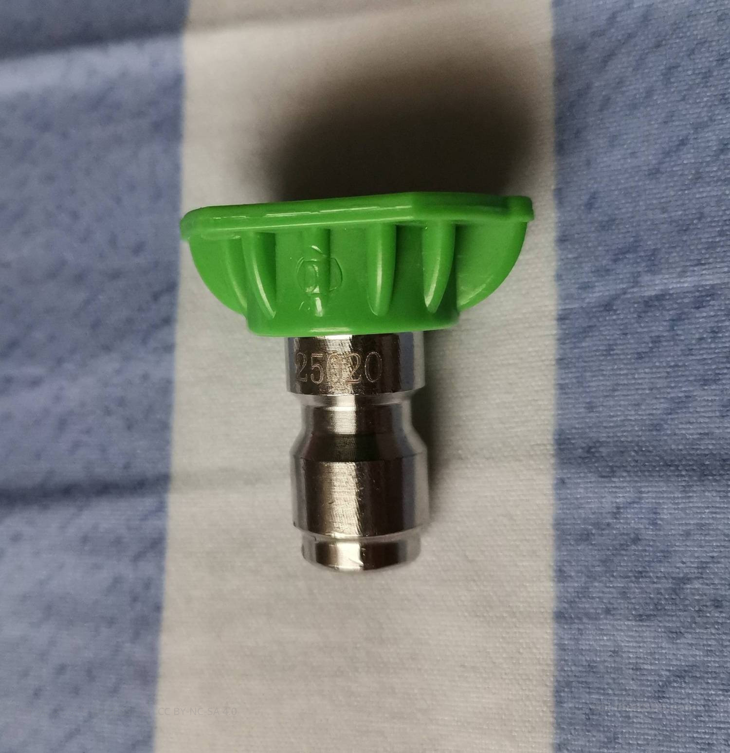

电软饭最好吃 洗车水桶 2017-06-10 29 1 0 天津 我的身份 DIY汽美爱好者 2021-10-10 #5 我的徕本H1扇形喷头用020的,喷芯用0.9mm带凹槽的,有实际压力照片可以参考下,但泡沫还是比较稀挂不住,在小用0.85mm喷芯就卡水了 这是我用美光D110,1:10,最大吸液量的效果
