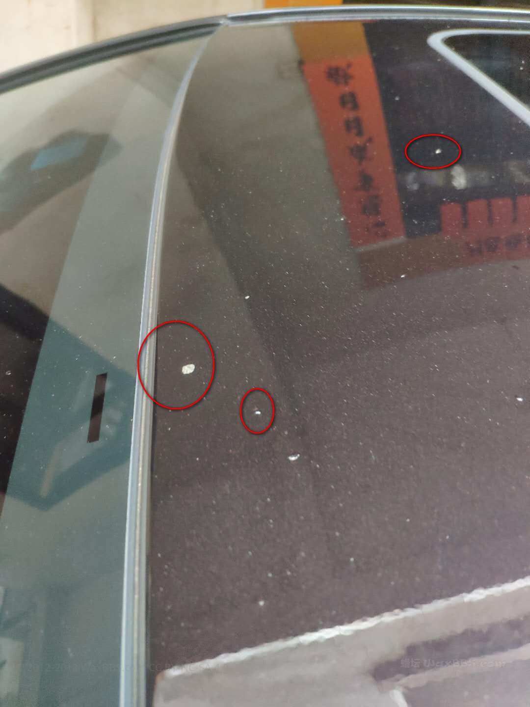

这些白点突出车漆表面,不能用洗车液洗掉,是不是用车泥清除?车泥用洗车液稀释做润滑可以么?
V victior 洗车水桶 2020-06-23 119 2 0 东莞 我的身份 DIY汽美爱好者 2020-07-22 #1 这些白点突出车漆表面,不能用洗车液洗掉,是不是用车泥清除?车泥用洗车液稀释做润滑可以么?
撸 撸車匠 细节毛刷 2017-11-17 65 10 25 33 深圳 我的身份 汽美店家 2020-07-25 #2 判断白点是什么成分,例如,水泥,那就用水泥去除剂,装修油漆水性的话可以过泥可以去除,油性的也能过泥只是时间久了比较难掉,考虑物理去除方法!
V victior 洗车水桶 2020-06-23 119 2 0 东莞 我的身份 DIY汽美爱好者 2020-07-25 #3 作者: 撸車匠: 判断白点是什么成分,例如,水泥,那就用水泥去除剂,装修油漆水性的话可以过泥可以去除,油性的也能过泥只是时间久了比较难掉,考虑物理去除方法! 点击展开... 请问用洗车液稀释做润滑擦除这几点可以么?
Z Zale 洗车手套 2019-12-30 74 8 5 上海 我的身份 DIY汽美爱好者 2020-07-26 #4 作者: victior: 请问用洗车液稀释做润滑擦除这几点可以么? 点击展开... 一般来说污渍先用洗车液+手套,洗不掉的试试APC,再洗不掉试试专用药剂或者跑泥,最后方法是抛光 跑泥最好用专用的润滑剂,价格也很便宜,中性洗车液润滑跑泥不是最好选择
V victior 洗车水桶 2020-06-23 119 2 0 东莞 我的身份 DIY汽美爱好者 2020-07-26 #5 作者: shoen2000: 一般来说污渍先用洗车液+手套,洗不掉的试试APC,再洗不掉试试专用药剂或者跑泥,最后方法是抛光 跑泥最好用专用的润滑剂,价格也很便宜,中性洗车液润滑跑泥不是最好选择 点击展开... 好的。刚入手了车仆的车泥套装,200g才15元,送了瓶100ml的洗车液,客服说稀释后可以作为润滑剂跑泥~
执 执念&汽美服 洗车水桶 2019-12-11 9 2 0 浙江杭州 我的身份 DIY汽美爱好者 2020-07-27 #6 作者: victior: 请问用洗车液稀释做润滑擦除这几点可以么? 点击展开... 最好使用专用黏土润滑剂,因为高效的润滑剂在使用黏土对漆面进行处理时,会尽可能的减少对漆面的物理伤害
绝命毒师 洗车机 2019-04-12 241 81 285 北京 我的身份 DIY汽美爱好者 2020-07-28 #7 作者: victior: 请问用洗车液稀释做润滑擦除这几点可以么? 点击展开... 买专用润滑液,不要用可作为QD的多功能产品,洗车液不好,清水绝对禁止。 因为你走泥的时候,夏季温度高时间长了,QD类或洗车液停留时间长了,漆面会有印记,和蜡影非常像。这样的话,你还要后期处理,又多了一个步骤。
