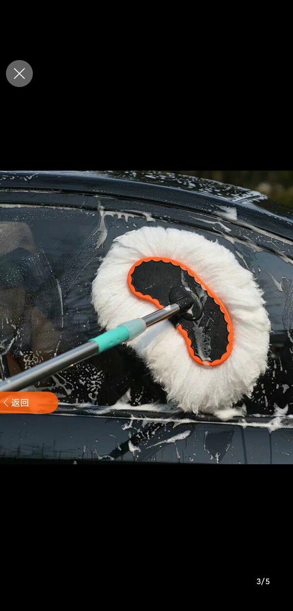

用来当做两桶水的手套的延伸工具不好么?洗车顶,特别是SUV车顶不好么?
V victior 洗车水桶 2020-06-23 119 2 0 东莞 我的身份 DIY汽美爱好者 2020-08-11 #2 这种洗车拖把 附件 Screenshot_2020-08-11-19-37-14-372_com.taobao.taobao.jpg 191.1 KB · 浏览: 587

Z Zale 洗车手套 2019-12-30 74 8 5 上海 我的身份 DIY汽美爱好者 2020-08-12 #5 受力不均匀吧,按照汽美的角度来说容易造成划痕吧 拖把边是被带动的,真正发力的只有中间那块塑料,如果车上有小颗粒的东西,会被拖把边带着拖来拖去,不一定包裹在毛里面,不可控 手套的话大部分均匀发力,污渍可控,全在手掌下的毛绒上

V victior 洗车水桶 2020-06-23 119 2 0 东莞 我的身份 DIY汽美爱好者 2020-08-12 #6 作者: shoen2000: 受力不均匀吧,按照汽美的角度来说容易造成划痕吧 拖把边是被带动的,真正发力的只有中间那块塑料,如果车上有小颗粒的东西,会被拖把边带着拖来拖去,不一定包裹在毛里面,不可控 手套的话大部分均匀发力,污渍可控,全在手掌下的毛绒上 点击展开... 好的,明白了!

绝命毒师 洗车机 2019-04-12 241 81 285 北京 我的身份 DIY汽美爱好者 2020-08-13 #7 作者: victior: 好的,明白了! 点击展开... 放心,如果做好PA预洗的话,这种拖把风险完全可控,清洗也极容易,那种纤维根本不粘脏。 工具很重要,手法更重要!你熟练了一样安全,只是犄角旮旯位置拖把擦不到,还是需要手套辅助,但拖把相比手套来说更省力,尤其洗SUV和MPV这种高车。

秋 秋名山小王子 细节毛刷 2018-04-23 121 11 25 南京 我的身份 DIY汽美爱好者 2020-08-13 #8 拖把也就洗洗车顶还可以,如果洗侧面你会觉得比用手套还累,拖把不容易发力而且腰线等一些凹进去的地方洗不到。关键就是拖把一般没有专门为汽美开发的,容易藏小沙粒。
