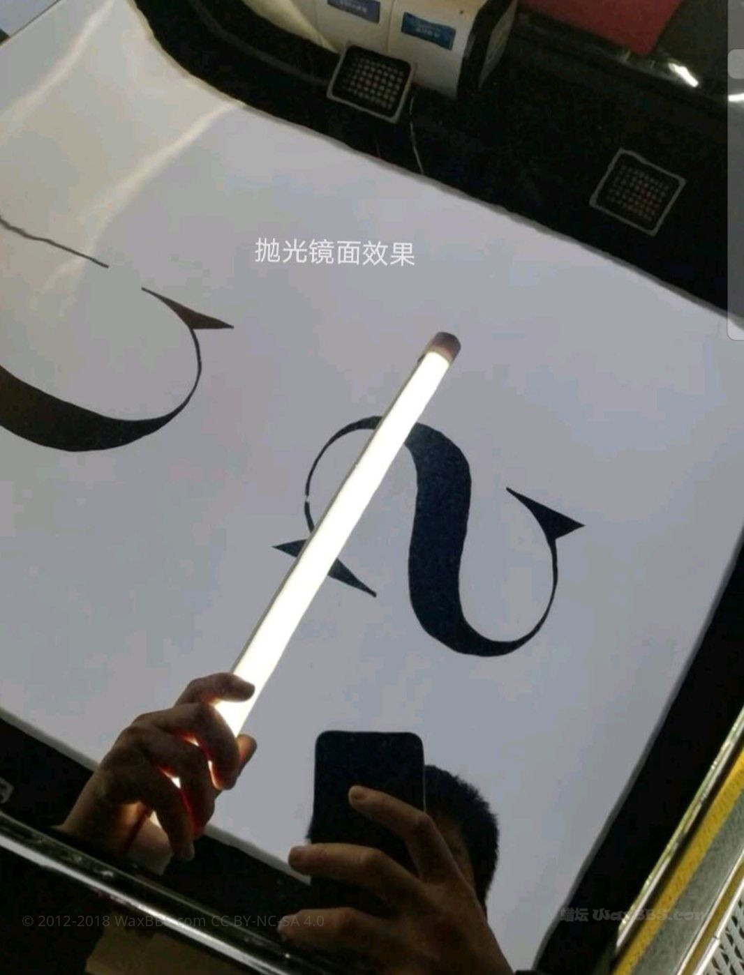

不论是新车还是后期喷漆修复过的基本都逃不过橘皮,因此我们可以通过肉眼观察橘皮进行判断这个漆面的基本厚度,如果你在祛除划痕的过程中观察橘皮没了,达到了镜面效果,此时划痕还在,这时你就要注意了,不是所有的划痕你都可以祛除掉的,有的划痕只能淡化,上图我发的镜面效果也不是真正的镜面,真正的镜面是拿个手持棒管对着镜子,这时你看到的才是正正的镜面效果
