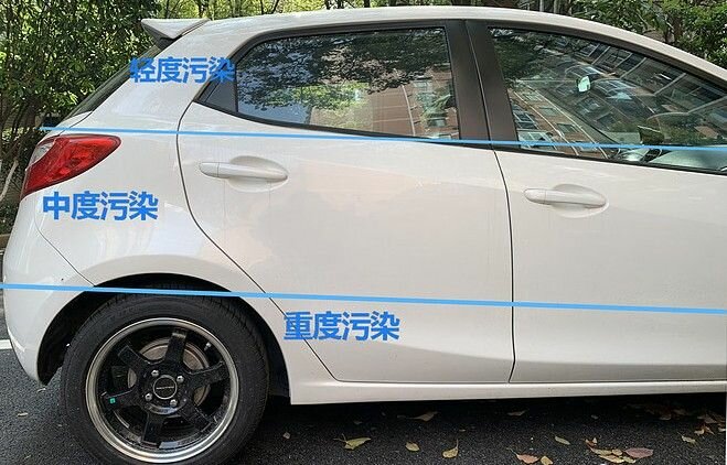

请问,平时养护,对于车身重污区不打蜡可以么?

如图,一般车顶和中部泥沙不多,相对清洗容易干净,一般不会残留泥沙等,但是车身下部,没冲干净的话容易残留泥沙,而且打蜡的时候,这些部位不好打,也不容易均匀,万一有泥沙没冲干净,那就是磨砂的感觉了,平时不太究竟的话,是不是这个下部不打蜡,就打上、中部位也可以呢?

你这想法很独特啊,蜡就是用来隔离防护脏污的,重污染区都不想打蜡,那别的地方还打蜡干嘛?打过蜡的地方比没有打蜡的地方更容易清洁干净,还能减少划痕

这些部分,最怕洗不干净,而且打蜡的过程不好操作啊

他的意思是下面这部分泥沙多,个人diy容易洗不干净导致打蜡过程中划伤车漆反而得不偿失。
其实这个部分洗车的时候着重冲干净、打蜡即使造成点小划痕也看不清楚。

楼主这个提议很好啊,就是有点想笑,首先打蜡是为了什么?洗车难道只是用水冲冲?而且定期护理,基本不用担心所谓的重污区。如果按楼主的意思,那车顶和其他地方也没必要打蜡了,省的浪费啊。怕自己做不好,就去店里做,不可能明知道那里有问题,却不去处理

重污染区反而要加强护理。车身下部的漆面,在洗车后泥沙肯定是没有了,只会残留一些柏油和铁粉。除柏油的话,肯定会蜡层有伤害。正确的做法是每次洗车的时候,把车子洗干净,包括下部的柏油。日积月累柏油太多的话清理起来太麻烦,日常洗车看到柏油就清理掉是个好习惯。然后车子下部多喷QD维持漆面的抗污能力。

因噎废食。。。蜡就是为了保护漆面,增加抗污染能力。你所标示的轻污染区域更是铁粉、氧化物等等的重灾区。
维护工作本身就是一件需要花时间精力的活,想省力还是花钱找店家吧,自己做那就多学习下相关知识,不要做表面工作。。。骗自己

我的理解:车顶,属于粉尘颗粒型灰尘(驱水型护理品)浇浇水,下个中雨,基本能冲掉
车侧面,属于喷涂式污垢,柏油,泥浆,水泥,行驶重灾区 (喷涂式的颗粒比较细,好比喷漆 ,附着力超强)(目前就驱水型护理品 ,也就解决50-60%附着物)还有40%残留
