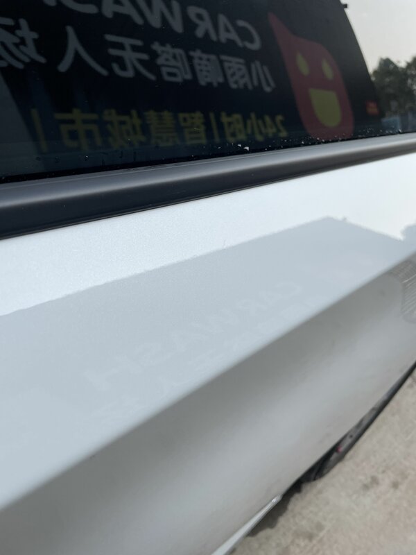

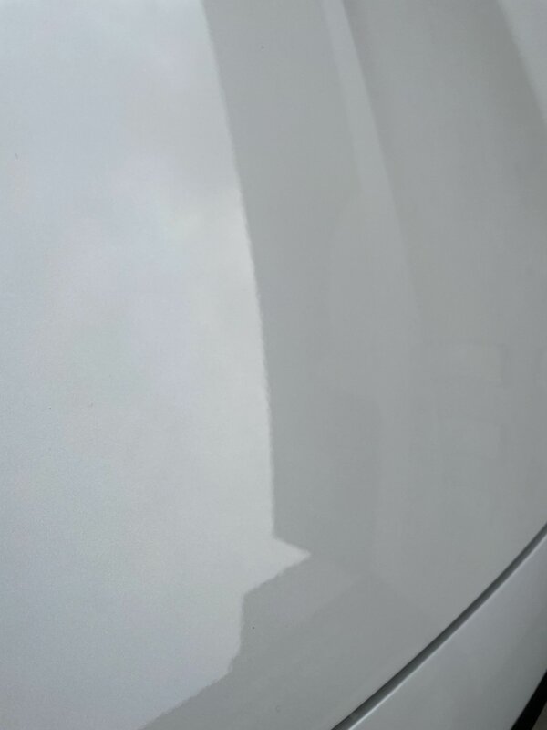

小弟6月入坑,最近自从用了穷小子釉及封体后,漆面变得一团一团的,求大神指导
J Jane44 洗车水桶 2020-12-15 3 0 0 四川省德阳市 我的身份 DIY汽美爱好者 2021-01-01 #1 小弟6月入坑,最近自从用了穷小子釉及封体后,漆面变得一团一团的,求大神指导 附件 997BDB21-379A-44BE-A9E9-7222937D5C6E.jpeg 944.8 KB · 浏览: 776 2813EA0E-51E8-436A-829A-2E38DB49E7C2.jpeg 1.1 MB · 浏览: 722
行亦禅 洗车机 2017-12-27 189 58 285 陕西西安 我的身份 汽美店家 2021-01-03 #2 可能是漆面局部清洁不到位,涂抹药剂不均匀,或者没有下干净,白色本来不容易观察,重新做一次漆面清洁就可以掉,然后好好上,好好下或者找店家吧。
J Jane44 洗车水桶 2020-12-15 3 0 0 四川省德阳市 我的身份 DIY汽美爱好者 2021-01-03 #3 作者: 行亦禅: 可能是漆面局部清洁不到位,涂抹药剂不均匀,或者没有下干净,白色本来不容易观察,重新做一次漆面清洁就可以掉,然后好好上,好好下或者找店家吧。 点击展开... 老哥,怎么做漆面清洁啊?用脱脂洗车液先洗,然后用漆清吗?

J Jane44 洗车水桶 2020-12-15 3 0 0 四川省德阳市 我的身份 DIY汽美爱好者 2021-01-04 #5 作者: 行亦禅: 原来没有做漆面清洁,难怪会出现这样的情况,借用良匠大师的帖子,你看看,学学,不懂得可以在顶部搜索关键字,帖子多到可以自学, [良匠DETAIL ][2016 ] [本田] [凌派][Collinite 476S] 身为店家,我是奔着奖品来的{:58:}冲着这份逐利的心态,我决定! 比赛第一,友谊第二{:36:} 开个玩笑,参与就好。 不啰嗦,下面进入正题 ========================================================== 本次施工车辆是一台16款的本田凌派,虽然车龄只有1年,但是漆面状况惨不忍睹。 漆面状况审视完毕后,先清理门轴部分。门轴清洁使用的是美光D108重油污清洁剂配合细节毛刷清洁 细节,就是不经意的发现... www.waxbbs.com 点击展开... 我也有跑粘土啊,老哥,我是先脱脂,然后铁粉、柏油,再跑粘土,最后走一遍漆清再上蜡

行亦禅 洗车机 2017-12-27 189 58 285 陕西西安 我的身份 汽美店家 2021-01-04 #6 作者: Jane44: 我也有跑粘土啊,老哥,我是先脱脂,然后铁粉、柏油,再跑粘土,最后走一遍漆清再上蜡 点击展开... 流程没问题啊,粘土跑完看看漆面状况用不用上漆清,或者去水渍,在就是上下药剂的疏漏问题了。

admin Administrator 管理成员 2015-05-08 323 74 305 2021-01-06 #7 你说的一团一团是什么意思?想了半天没想明白。是类似橘皮那样的效果? 说的清楚一点,或是把图片编辑清楚,有助于大家帮你解决问题 Reactions: 行亦禅
Z zct1996 洗车水桶 2020-08-20 1 0 0 浙江 我的身份 汽美店家 2021-01-10 #8 作者: Jane44: 小弟6月入坑,最近自从用了穷小子釉及封体后,漆面变得一团一团的,求大神指导 点击展开... 你这做完多久没洗车
