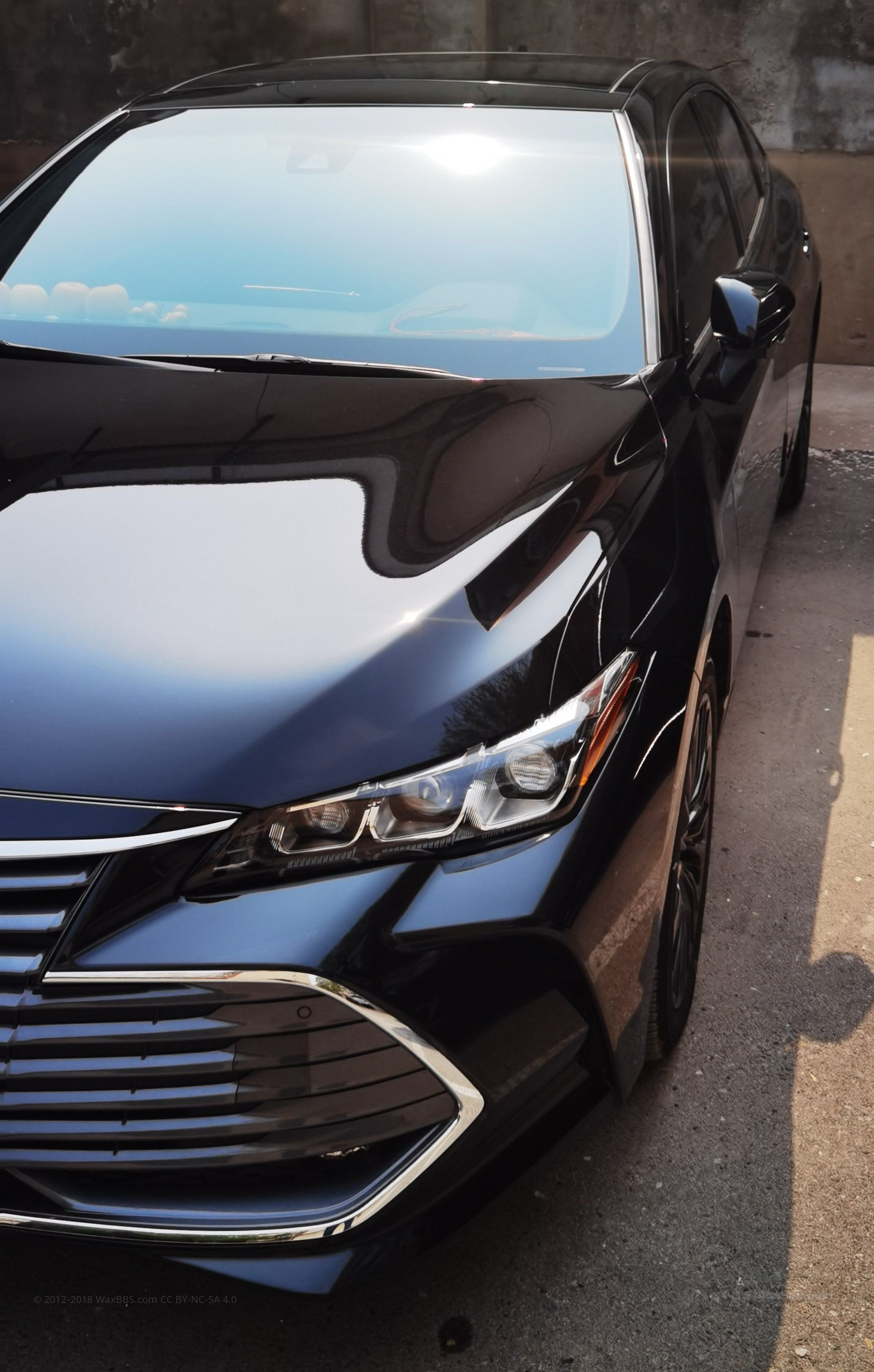

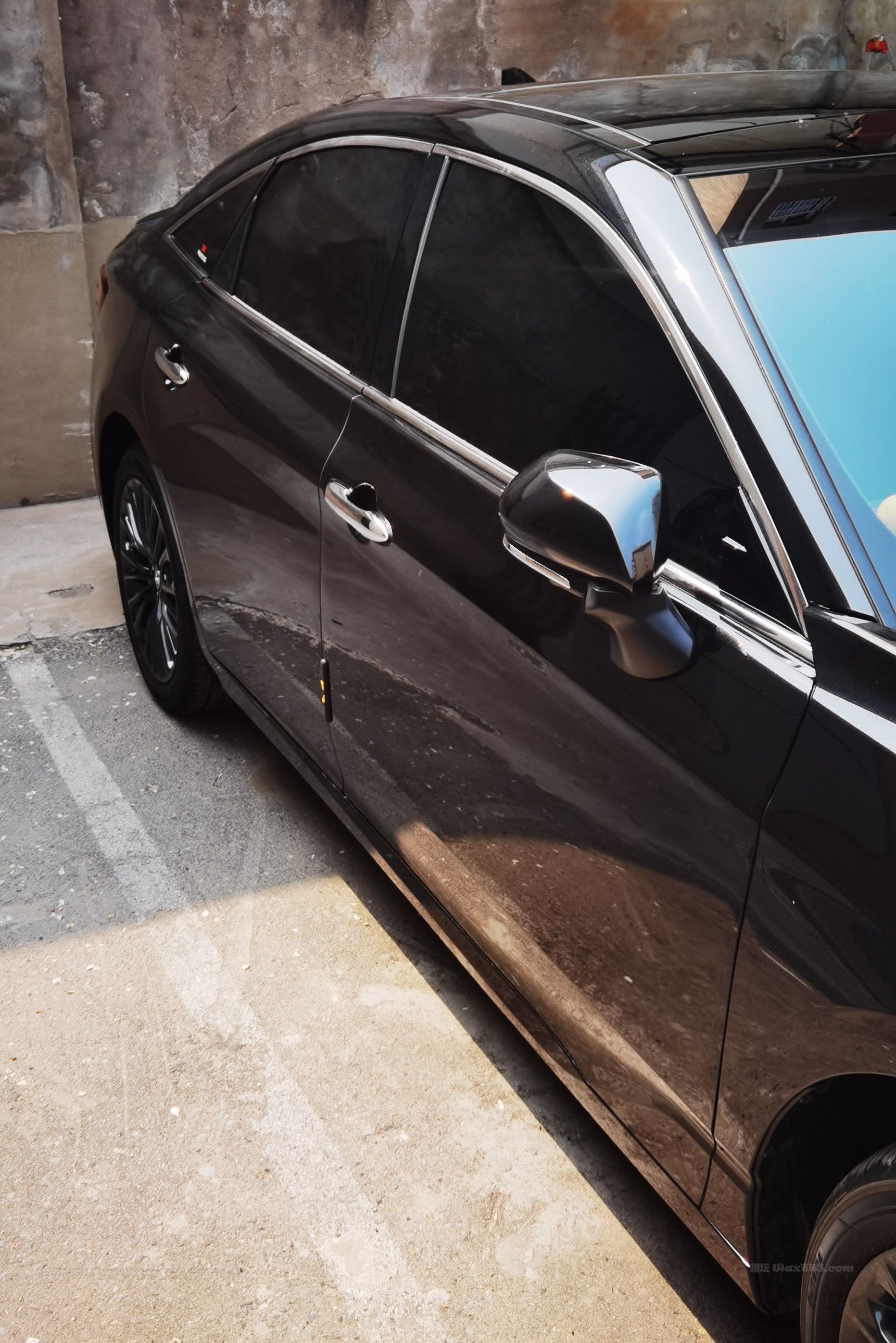

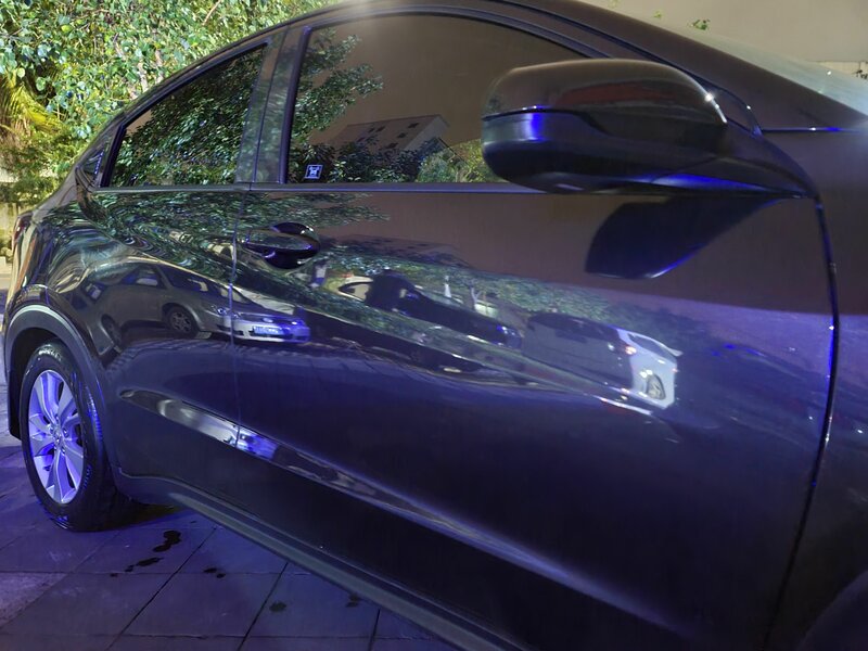

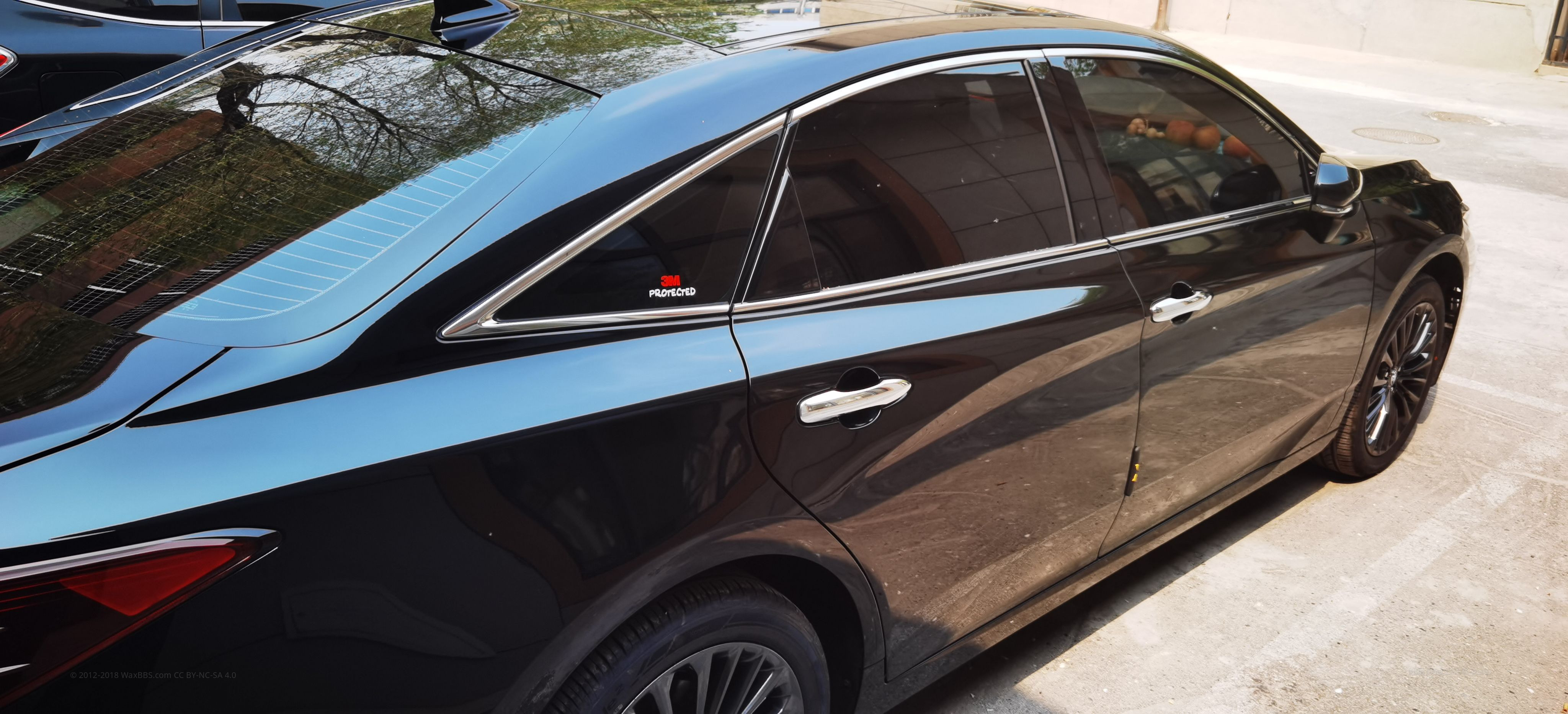

不太会拍汽车,看着就是把镜面效果拍出来了,大家感觉如何?有会拍汽车的大仙吗?赶紧教教我{:271:}

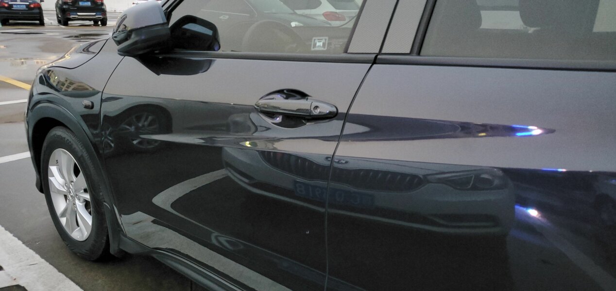

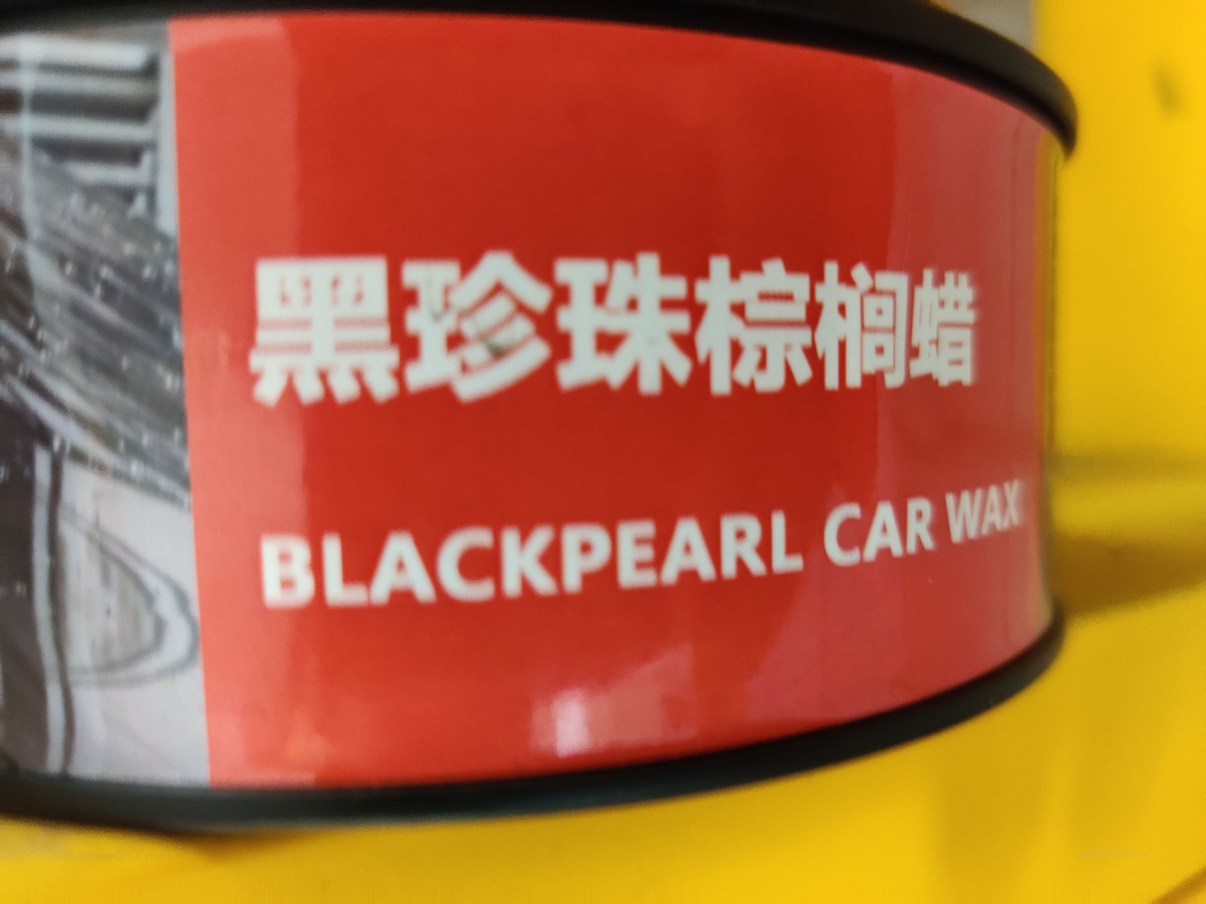

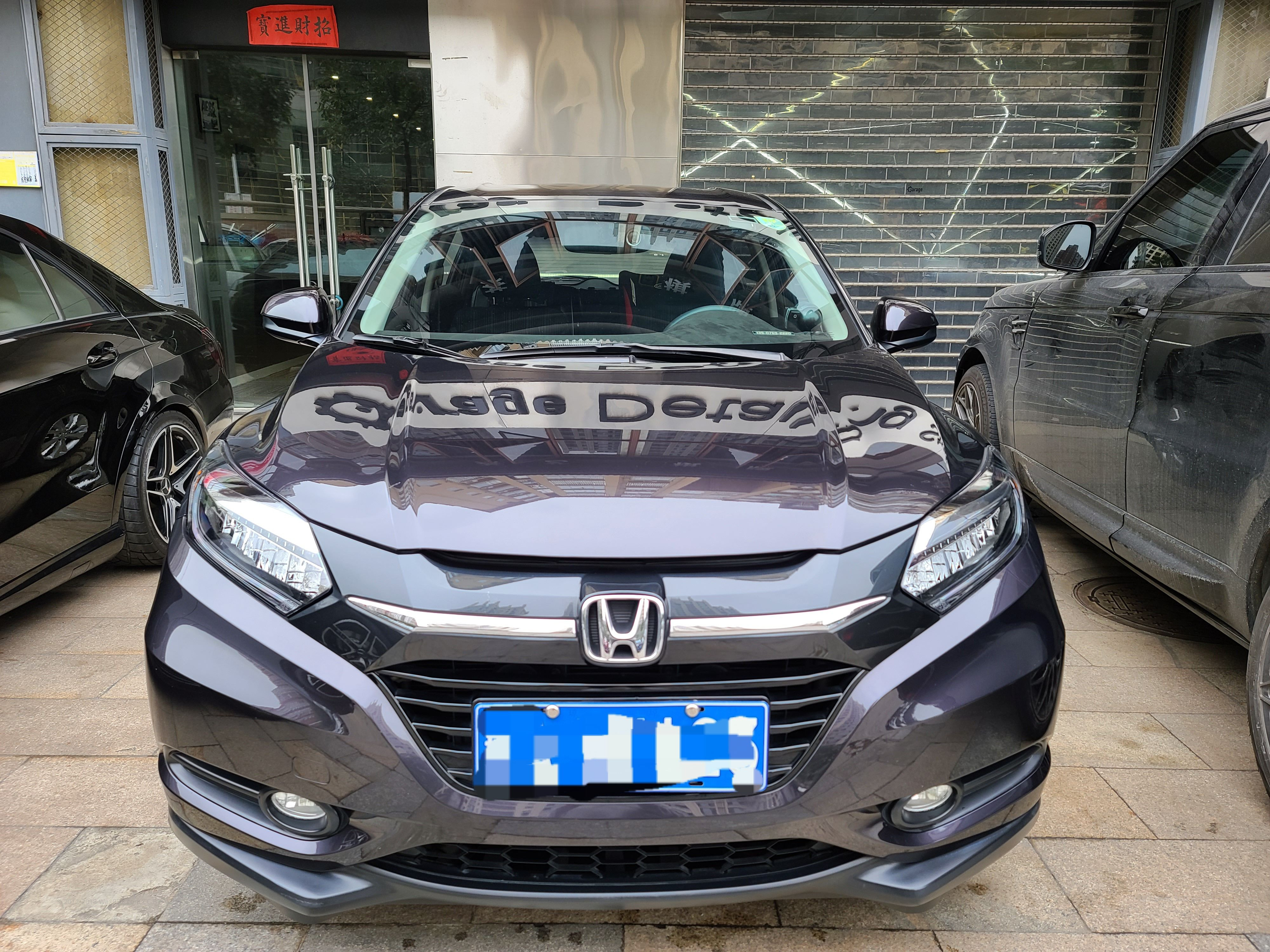

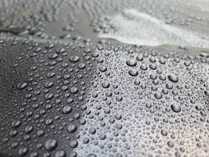

这些是我用紫色迷雾的效果 {:232:}

如果漆面上没有太多浮尘的话,这样的水珠证明你的水平还有很多上升空间,例如打蜡前车没洗干净这样的可能是有的。

明白了,洗车还得加强啊
如果是新手其实没必要搞的太极致,把车洗干净,然后铁粉柏油去一下,再走走粘土,之后上蜡的效果就会比这次好很多了。
由此带来的效应就是以后的车更好洗了,更耐脏了。

我准备脱脂来一遍,曾亮来一遍,新车我就不搞铁粉清除了,然后擦干上超自然
