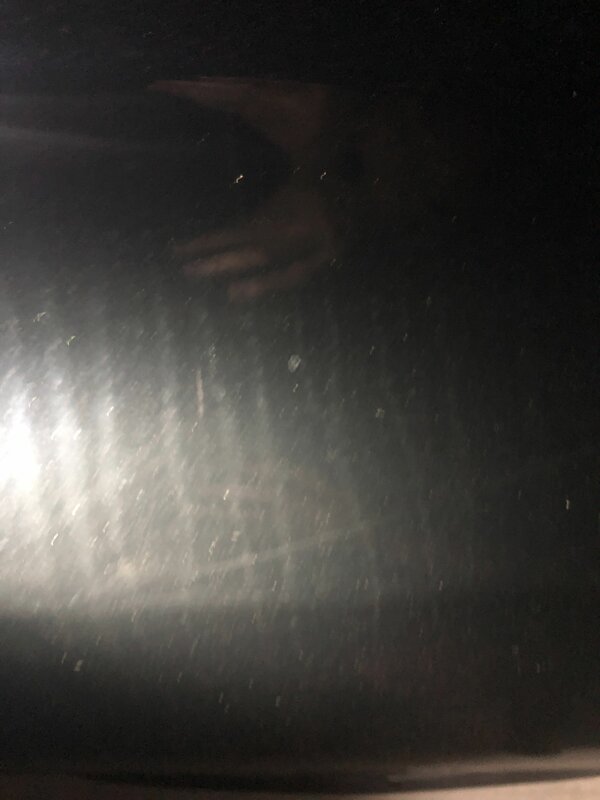

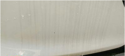

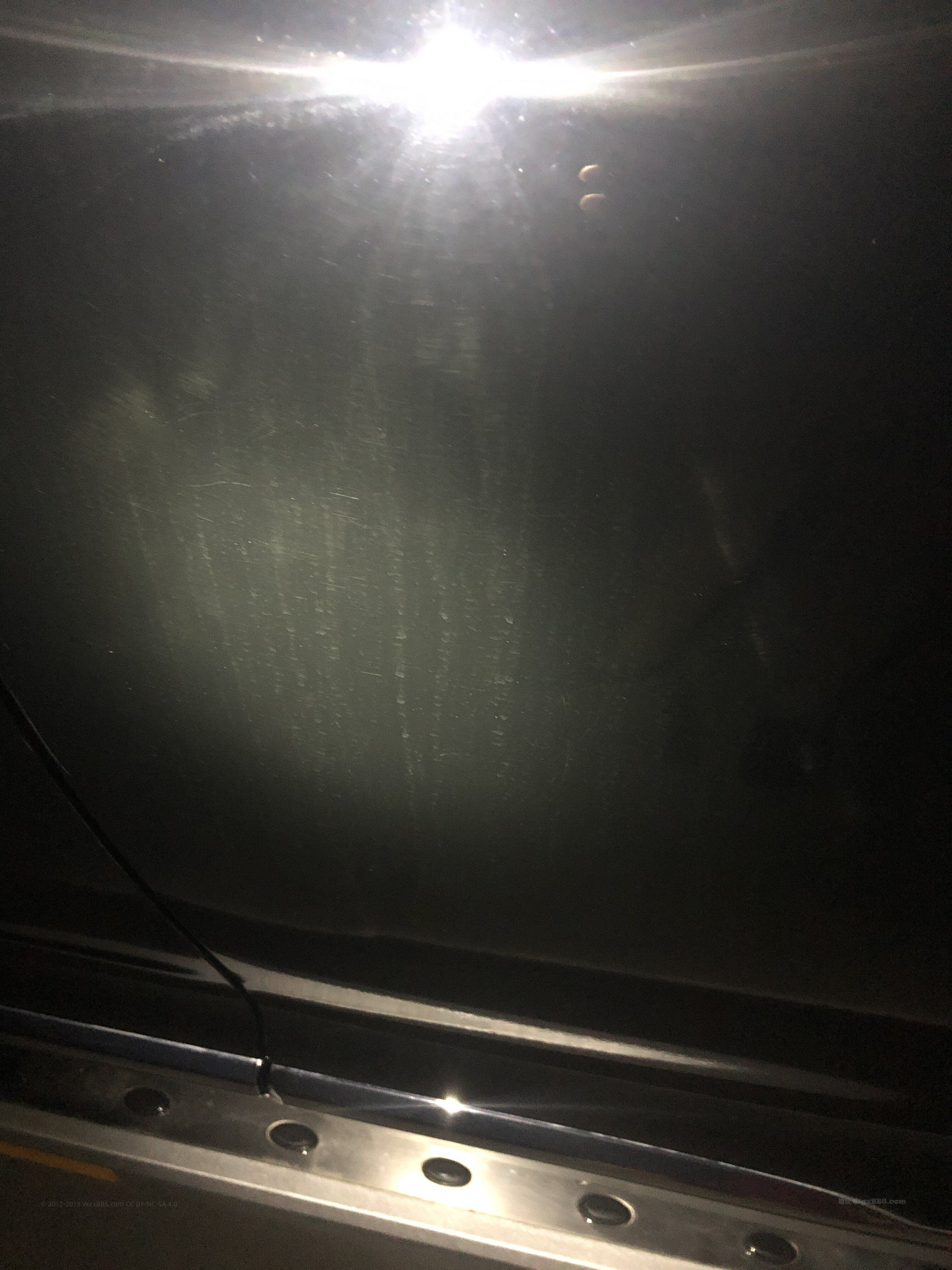

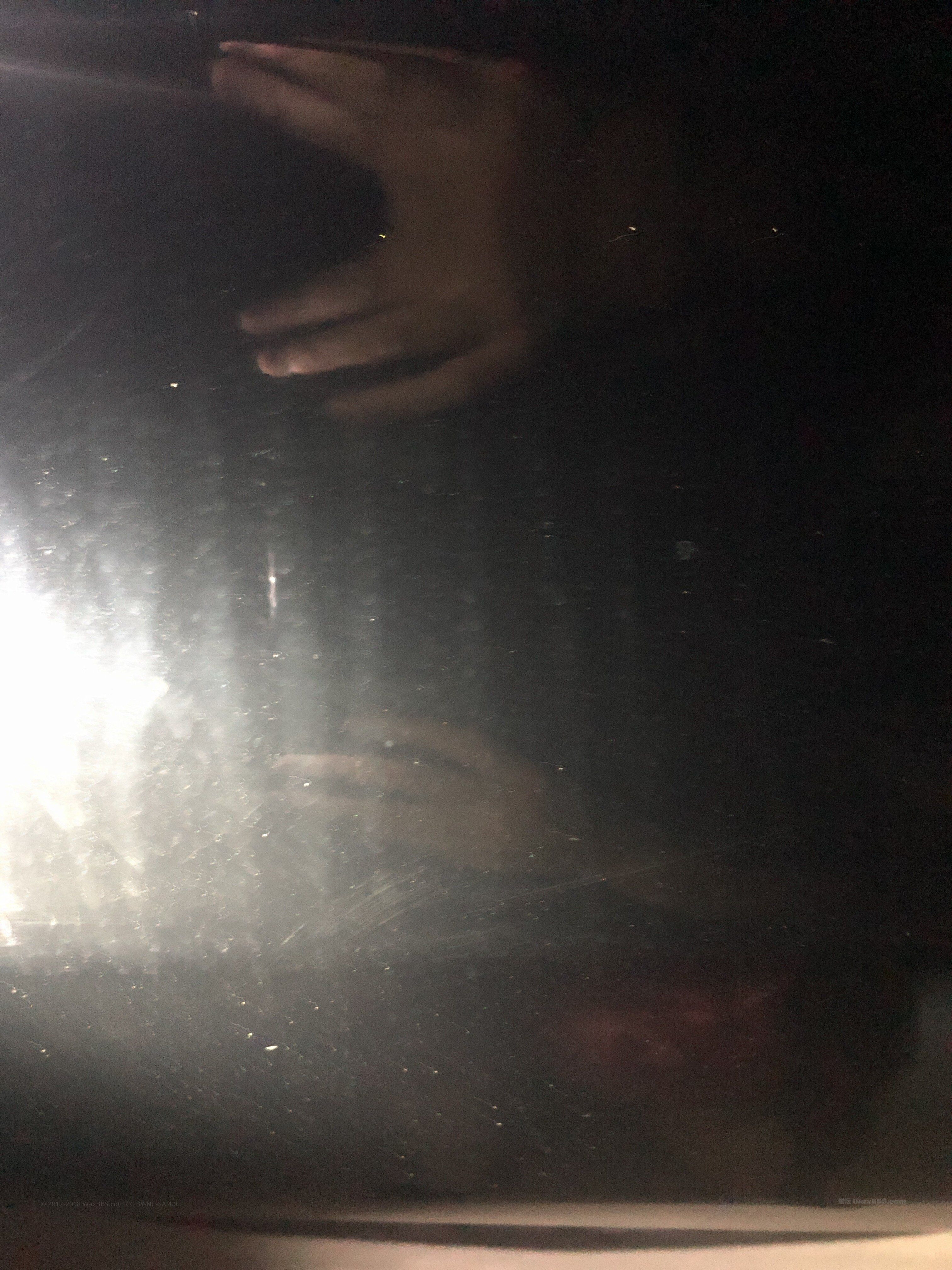

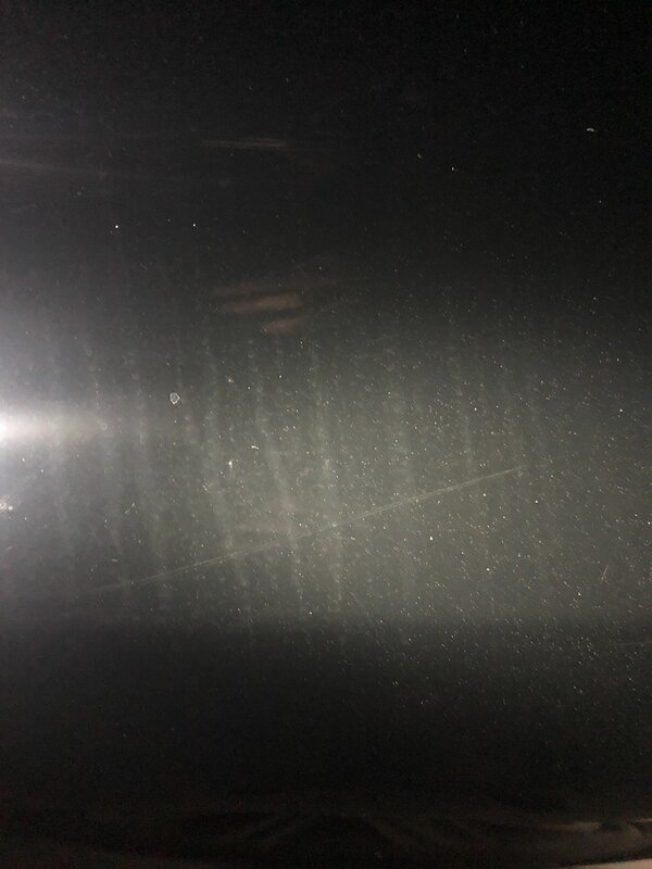

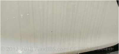

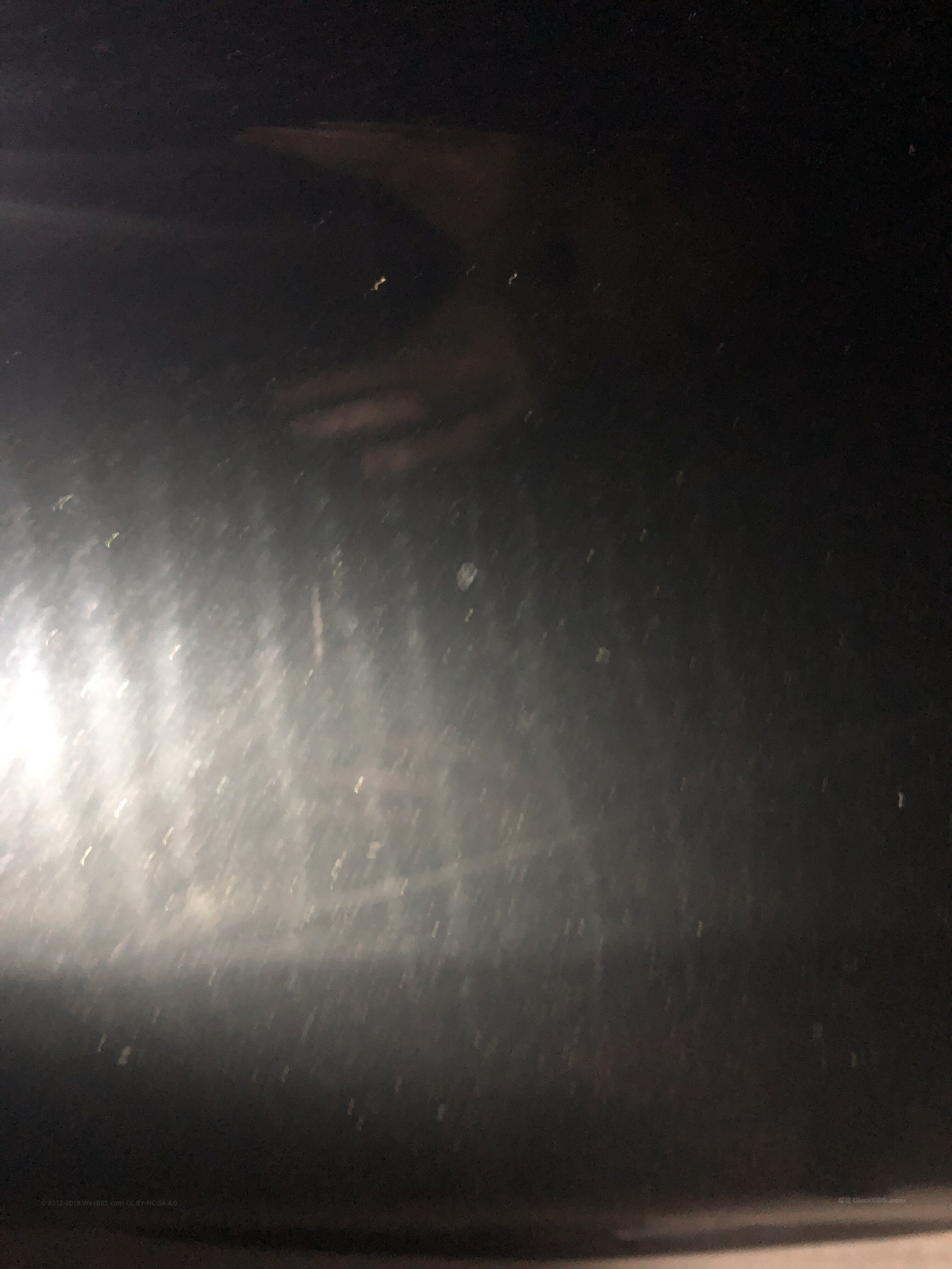

车身全是竖着的水痕,就像水留下来的印一样,在阳光下还有在潮湿天气或者黑天用电筒照尤为明显,车是黑色的车漆,不知道是怎么形成的,哪位大神可以说一下这是怎么形成的吗,还有怎么去除,我感觉一点一点越来越多了,地下视频是我录的,当时录出来的效果不是那么清楚,白色车漆的图片是网上找的,就和白色车漆那种一模一样。

这个简单啊,如果是平时保护品及时补充的话,都不太容易出现这样的情况的。
如果附着不严重,洗车或是粘土都可以去掉。

我一直都是自己洗车,也经常打蜡,偶尔也会走黏土,但是不知道为什么漆面还会出现这种情况。不知道怎么形成的。

使用的保护品说来听听?另外能说一下你停车的环境大概是怎样的,也对解决问题有帮助。

就是正常自己洗车,然后有时候打蜡之前走一遍黏土。打的也是普通的龟牌的那个冰蜡,停车环境是地下车库。

感觉更像是保护品失效的问题,一般白色车例如你发的那张图这种情况,都是因为没有保护品,所以下雨时水会携带漆面的污渍顺着车门往下流,最后附着形成的。

照您这么说的话应该那就是打的蜡失效形成的可能,不知道到底是咋回事,愁人。

我觉得你也别纠结这个水痕了,视频看的也不算太清楚。你这个炫光纹其实更严重,抛光一起解决了。
丶帅子
2018-06-24
91
辽宁省兴城市
可能是我拍的不是太清楚,其实还是很明显的。抛光虽然抛完了爽,但是洗几次车就又出来很多炫光了,黑色车漆没办法,而且本地也没有好的抛光店,要是抛花了就得不偿失了。

洗完车把缝隙吹干净,下了雨没有及时清洁太阳暴晒后形成的水渍,普通洗车液擦拭不掉,需要带清洁能力的产品,平时打蜡保养

洗车多久洗一次,打蜡又是多久一次,这种水渍黏土应该能轻松解决的,解决不了那就是你清洁不勤,或者流下来的水里有特殊成分

洗完车后缝隙里面的水一般自然风干了不会流下来,也不是就是洗完车之后的水流下来的,因为太多了,如果那样的话我都是及时擦掉的。下了雨之后确实不能保证及时洗车。普通的洗车确实根本洗不掉,太闹心了。不知道黑色的车漆有什么清洁能力的产品推荐一下吗朋友,因为那种去污蜡只可以白色的车用,黑色车漆一擦就发乌了,我觉得带清洁能力的产品应该能清洁下去,但是不知道黑色的车漆可以用什么。平时也打蜡保养。希望指点,谢谢了,这个问题困扰我很久了。

洗车还可以,几乎一个星期都会洗最少一次,打蜡不一定,几个月一次吧,2,3个月,也不一定,有时候勤一些,有时候天气不允许就差一些,因为我这里是东北,天气冷的时候几乎就自己操作不了了。我的清洁就是平时洗车加上打蜡之前都会黏土走一遍,但是不知道为什么还出现了这么多这样的水痕,这个问题困扰我很久了,希望可以指点一下怎样可以去除,除了抛光意外可以清洁黑色车漆的产品,谢谢了。
