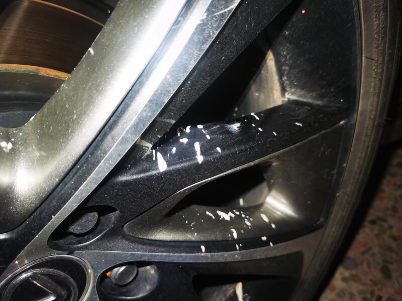

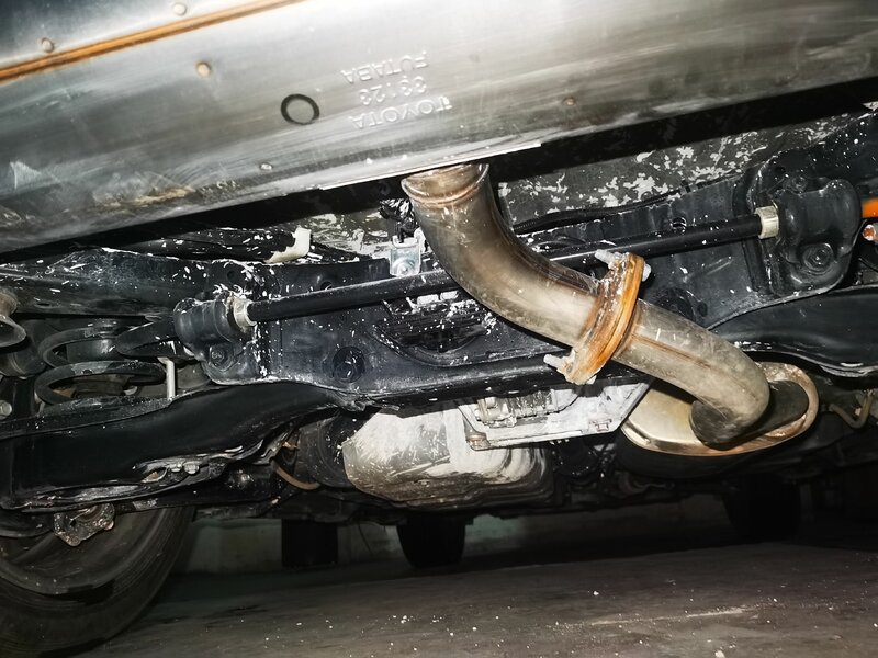

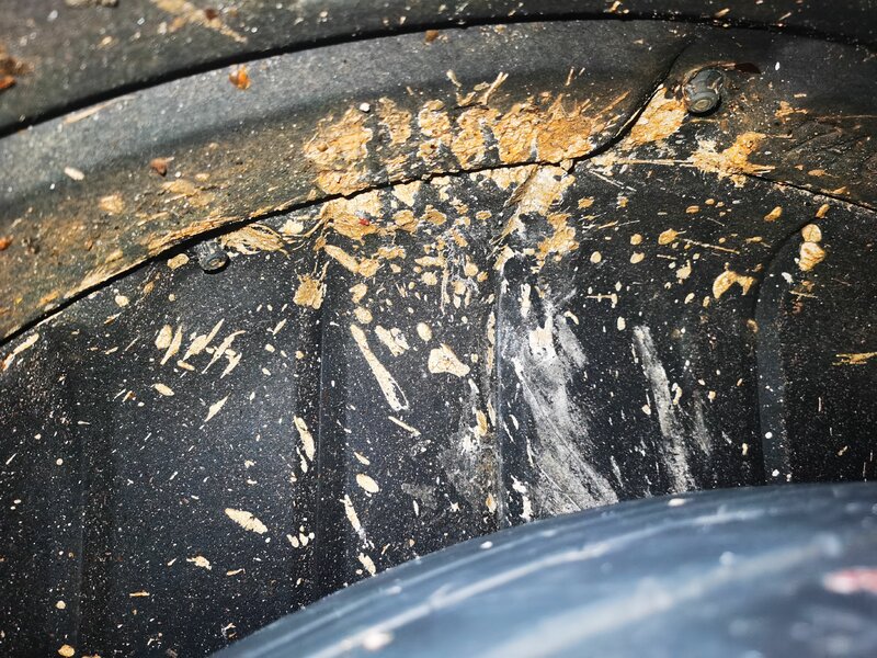

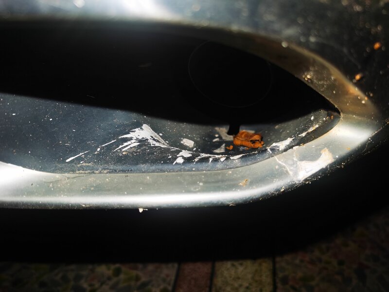

走工地,压到石灰油,底盘轮毂溅到大面积都是(过段时间才想起,已固化),自己用了去柏油(没效果),去洗车店用了全能水,白醋,草酸,(有点点效果),奈何大部分都凝固的太久,像水泥块固化了。请教下有什么好产品或方法推荐溶解去除吗?感谢感谢

你自己都说草酸有效果了,石灰就是碱性物质,拿酸中和就好了。市场上买些水泥去除剂就可以了。这是个漫长的工作,没有一喷就能瞬间处理的。具体使用方法,拿水泥去除剂喷在那些污垢上面进行反应,大颗粒硬化的用塑料铲刀铲铲,然后拿高压水枪近距离冲洗就好了,反复操作。注意做好个人防护,以及避免水泥喷洒到裸漏的金属件。比如你的排气管,喷到必腐蚀的。
