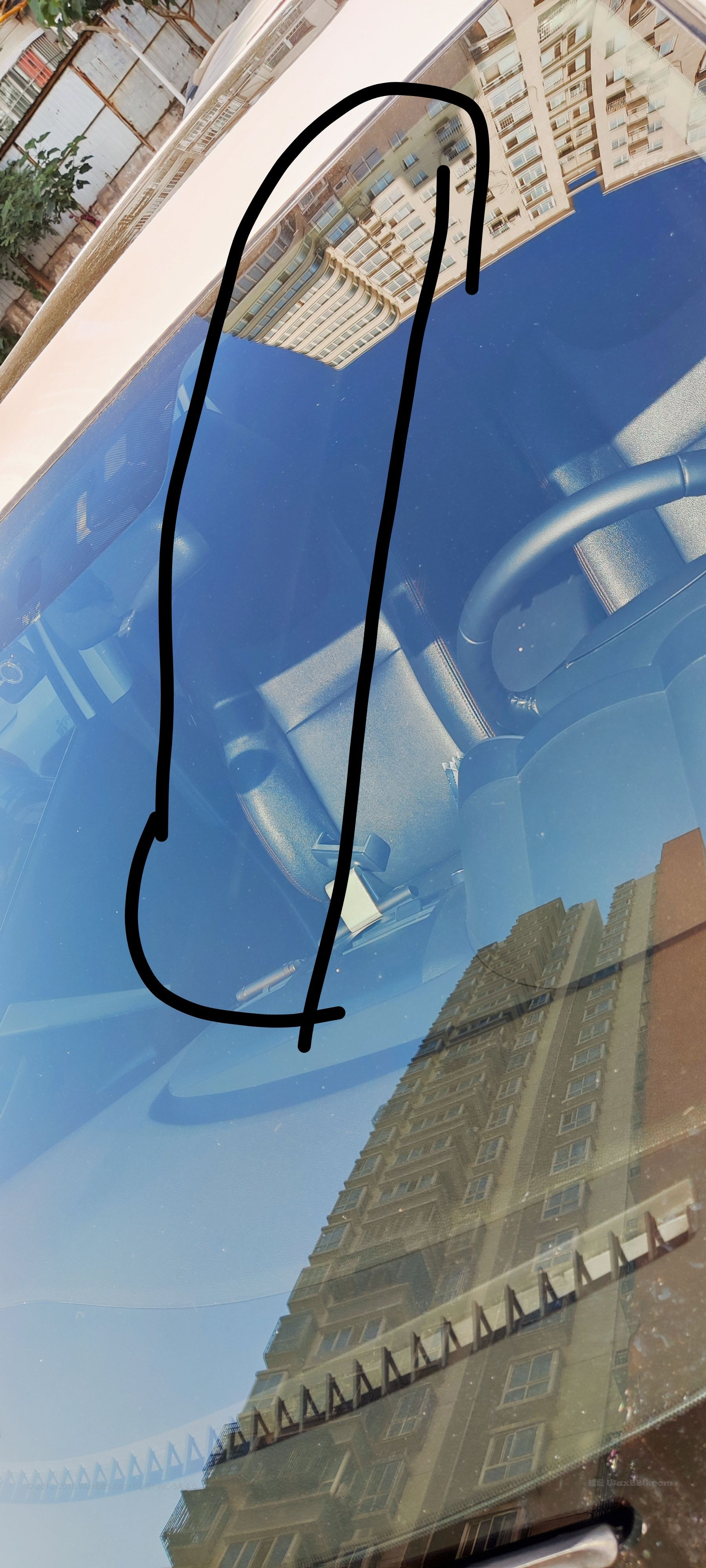

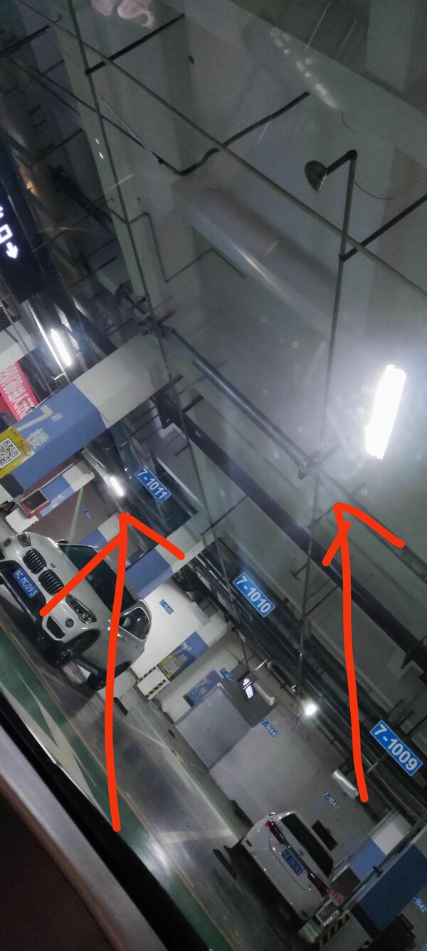

各位大哥好!前天撸车,顺便用水渍去除剂除了除玻璃上的水渍油膜,洗完下午就开车出去了,当时玻璃还是好好的,等晚上回来开车的时候发现玻璃上出现了一道刮痕,刚好是右侧雨刮器挂到左侧停止那个位置的,泛白,右侧玻璃也有一点点不一样,这种情况是怎么导致的,尝试用清洁剂清洗擦拭无效,有什么办法去除吗,如图所示:

这就是腐蚀了。水渍去除剂基本上都含有氢氟酸,这个是蚀刻玻璃的原材料了。很早期论坛明大就有讲过的。所以前挡没划痕还好,一有划痕就很容易腐蚀变白。目前这个处理的话,不严重就可以玻璃抛光能搞定(不是说的去油膜这种),严重就不一定了。另外的方法,纯属个人经验。要不就不理会,过段时间自己就没有了。最起码从我接触的几台车辆来说,就是这样,包括我自己的。

感谢回复,我之后又查了行车记录仪,在出现刮痕前,经历了大雨天雨刮器异响,之后暴晒了一上午,然后当天晚上就看见刮痕了。清洗玻璃的时候大概率是冲掉雨渍清洗剂了。。这个是不是玻璃水残留。。抑或是雨刮器的磨损导致的,不太清楚了。。
尝试自己用美光D120,酸雨去除剂二次清洗,抛光蜡手动抛,现在只是浅了一些。

应该是雨刮刮出了痕迹,但是划痕不明显,被油膜之类的污垢掩盖了。后面你清洗过后又没有及时冲洗干净,就造成了腐蚀。你可以看看大部分的玻璃水渍去除剂的说明,都不建议用在前挡的。你这种情况要不就大抛一次,要不就看它会不会被新的油膜之类的污垢掩盖。 做一做玻璃镀膜会再淡化一点点的。只能帮到你这了{:233:}

嗯嗯 感谢,回头有空去美容店让他们抛一下看看
