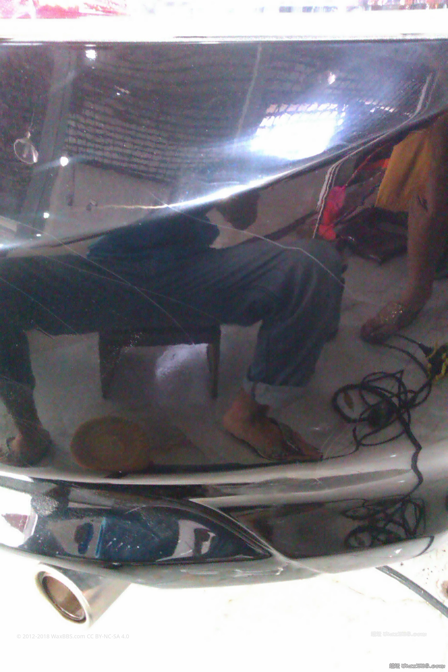

小弟今天弱弱的又抛了一下车。。。然后就遇到麻烦了。。所以来求教各位大大。。 1.gif)
1.车况 右后杠,被摩托车撞到
2.抛后 。。。RO利优比+3M(地上那瓶粗的)粗细(我知道这是假货,但是这里只有这个够效率)+黄棉(切削力未知。。也只有这个棉)。。。。。这边没有DA。。 1.gif)
3.放大 这几条痕(暂且叫痕),小弟渣手,抛了五六分钟。。愣是纹丝不动。。。 4.gif)
渣手机可能看不清楚。。对不起大家了。。 4.gif)
我这边实际观察。。刮痕内部是弯弯曲曲的。。像地裂了一般。。而且手感并非是凹进去的。。
所以想请教各位大大,帮看看是不是小弟渣手法没抛掉(虽然小弟很渣,但是也没碰到过抛那么久毫无细化之状况,没水砂,因为看起来很浅)。。还是裂了的?。。.jpg)
