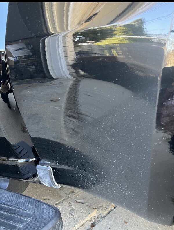

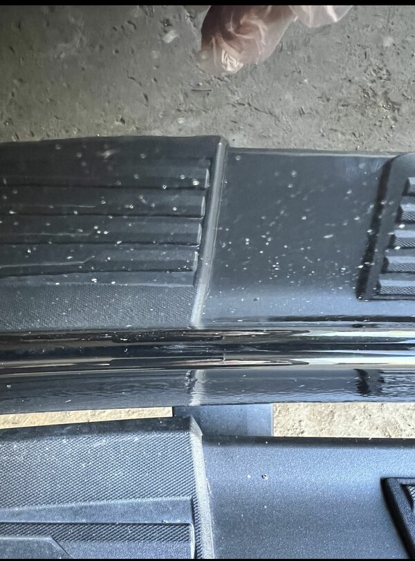

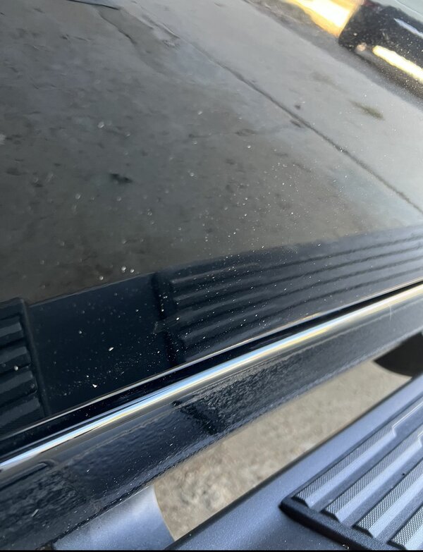

黑色车漆,车门下方部位全是密密麻麻小白点,想做堆叠,清理车漆表面,用洗车泥擦不掉,用去柏油去沥青的溶剂也擦不掉,请问老师们这是什么东西,我用什么才能去除?我用湿毛巾一擦白点不怎么明显了,但是水一干,白点就又浮现出来,根本清除不掉,愁死了。只能抛光吗?

是凹陷还是突起的?
凹陷的话一般是被轮胎带起的石子撞击的。
突起可能是你曾经压到还没干的路面交通线甩起的油漆。
去专业汽美店看看吧
