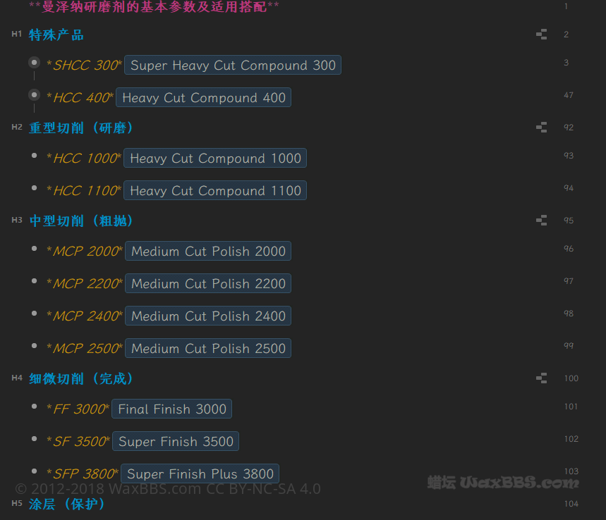

说在前面,各位带佬好!
小弟接触汽美三年蜡坛两年了,前几天刚刚注册账号,今天发个贴不潜了,冒个泡{:232:}
另外以下内容纯属小弟个人经验之谈,如有错误请指出,狠狠的蹂躏我吧!{:251:}
在外面编辑好了,论坛自带的编辑工具不会用嘿嘿,明神别打我{:5_283:}
感谢william老哥指出的缺点,已修改​
2022-11-22
16
还有猛男新体系的搭配细分,等整理好了发粗来供大家批判
能想到整理猛男的抛光体系,是因为我发现蜡坛有关猛男的整理都是两百年前的啦!没有现在的{:76:}

写得很棒,整体的思路没问题,刚入门的车友看了的话应该会受益匪浅。
说到粘土润滑剂的时候,可用正洗液,但需要注意须是中性的,有些洗车液是碱性,作为粘土润滑剂的话,会溶解粘土残留在漆面。
