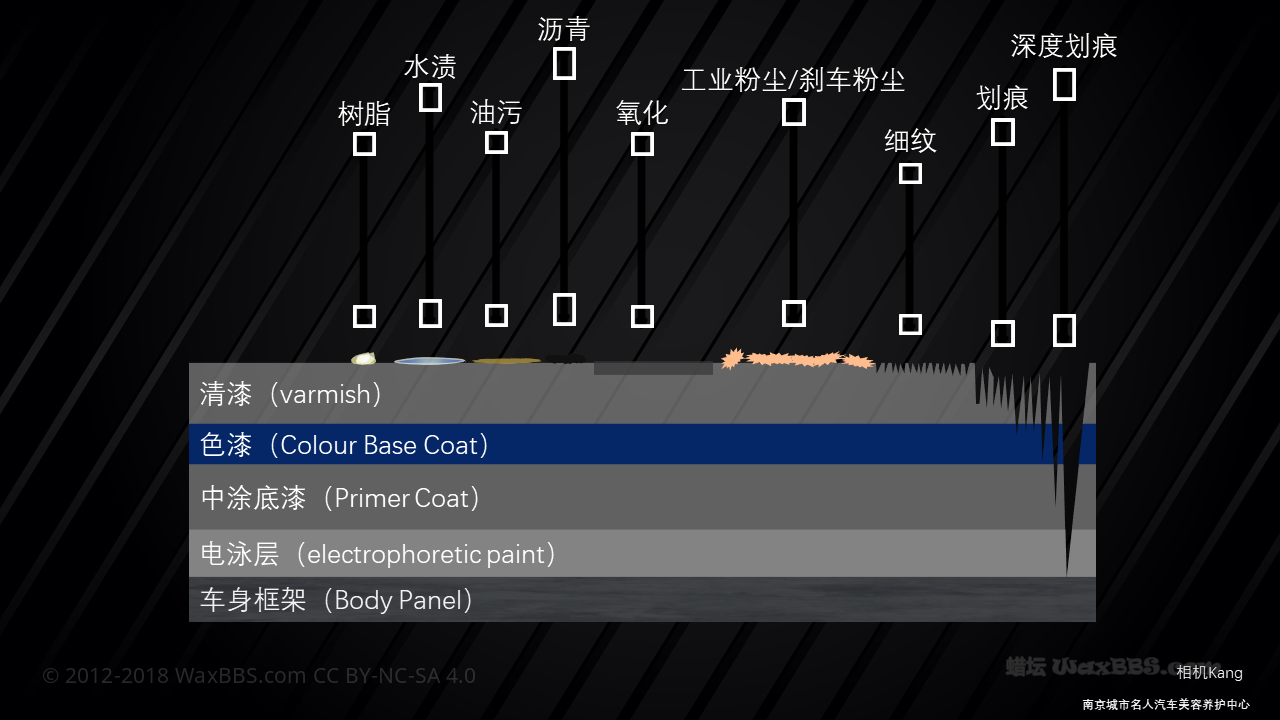

心血来潮,做了一张简陋的漆面科普图,计划做几张有关划痕、污渍、粘土和漆面光线折射的图,过几天有空做出来供大家批判{:67:} 熟悉一下PPT{:37:}
城市名人汽车美容养护中心 洗车水桶 2022-11-22 16 1 0 我的身份 汽美店家 2022-12-16 #1 心血来潮,做了一张简陋的漆面科普图,计划做几张有关划痕、污渍、粘土和漆面光线折射的图,过几天有空做出来供大家批判 熟悉一下PPT 最后编辑: 2022-12-17 Reactions: lony1107
城市名人汽车美容养护中心 洗车水桶 2022-11-22 16 1 0 我的身份 汽美店家 2022-12-16 #5 作者: william: 点击展开... PPT好久不用都忘了,今天闲着没事做了张常见损伤与污渍,请您这个专业动画师看看,咳咳,主要看看是不是要补充点什么,毕竟是做给小白的
君 君清sonhy 洗车水桶 2019-05-08 6 1 0 苏州 我的身份 DIY汽美爱好者 2022-12-17 #6 前两个单位毫米可以改下,另外小白问一下,清漆真的有那么厚么,和底漆差不多的厚度 Reactions: 城市名人汽车美容养护中心
城市名人汽车美容养护中心 洗车水桶 2022-11-22 16 1 0 我的身份 汽美店家 2022-12-17 #7 作者: 君清sonhy: 前两个单位毫米可以改下,另外小白问一下,清漆真的有那么厚么,和底漆差不多的厚度 点击展开... 清漆和底漆确实差不多,另外漆面的厚度一般是110微米到180微米, 你不说我都没看到写成毫米了,焯!
城市名人汽车美容养护中心 洗车水桶 2022-11-22 16 1 0 我的身份 汽美店家 2022-12-17 #8 作者: 君清sonhy: 前两个单位毫米可以改下,另外小白问一下,清漆真的有那么厚么,和底漆差不多的厚度 点击展开... 谢谢提醒,不然就惨了,竟然写成毫米,熬夜不可取,以后一定要严格检查后,再放出来
D darkwalker 震抛机 2017-11-01 591 173 785 39 北京 我的身份 DIY汽美爱好者 2023-03-20 #9 做的很好啊 小小补充,车上的清漆是clear coat, 而varnish指木头上的清漆,虽然中文里是同一个词
