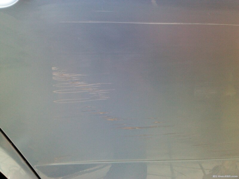

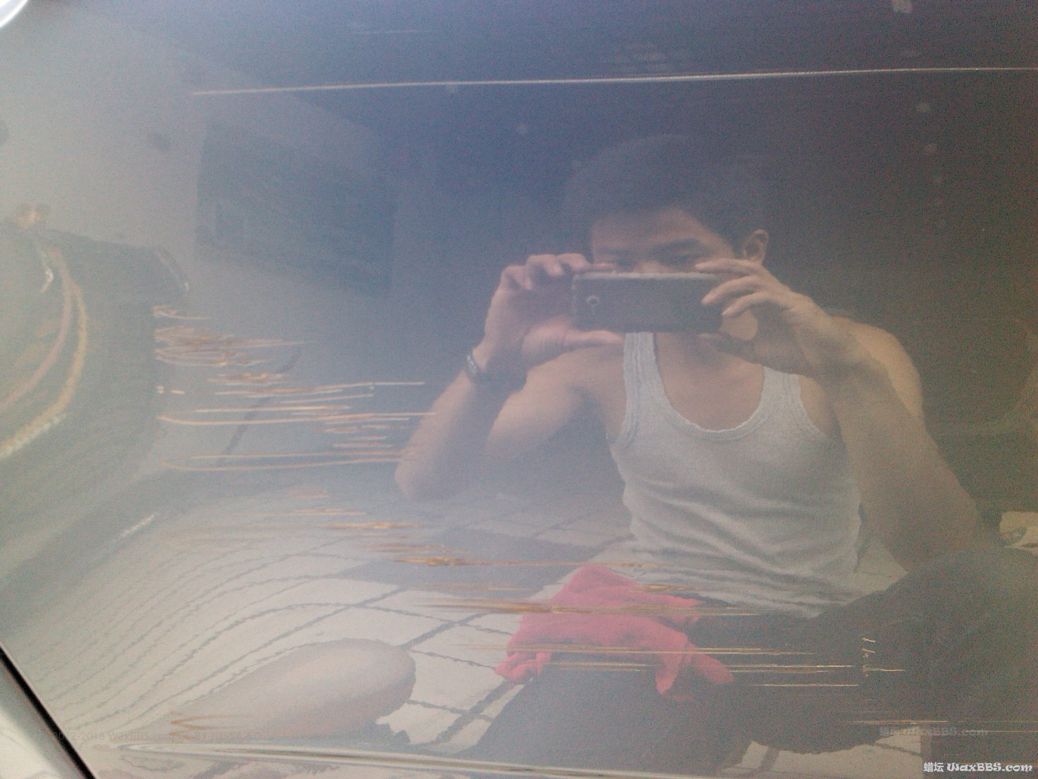

一斯柯达车 昨天中秋节 车主自己在地下停车右转的时候 不慎把右后门转到墙脚上了
我是小彬
系统提示: 请去除邮箱中的www.
2013-09-03
车主要求抛光 因为他现在没时间做油漆 ,本来是做油漆的 要等都10月才做, 这样子他又感觉上路太霸气 就叫小弟给他抛抛 这个 我说搞不定的 车主不在乎的说 随便搞你能搞多少就搞多少

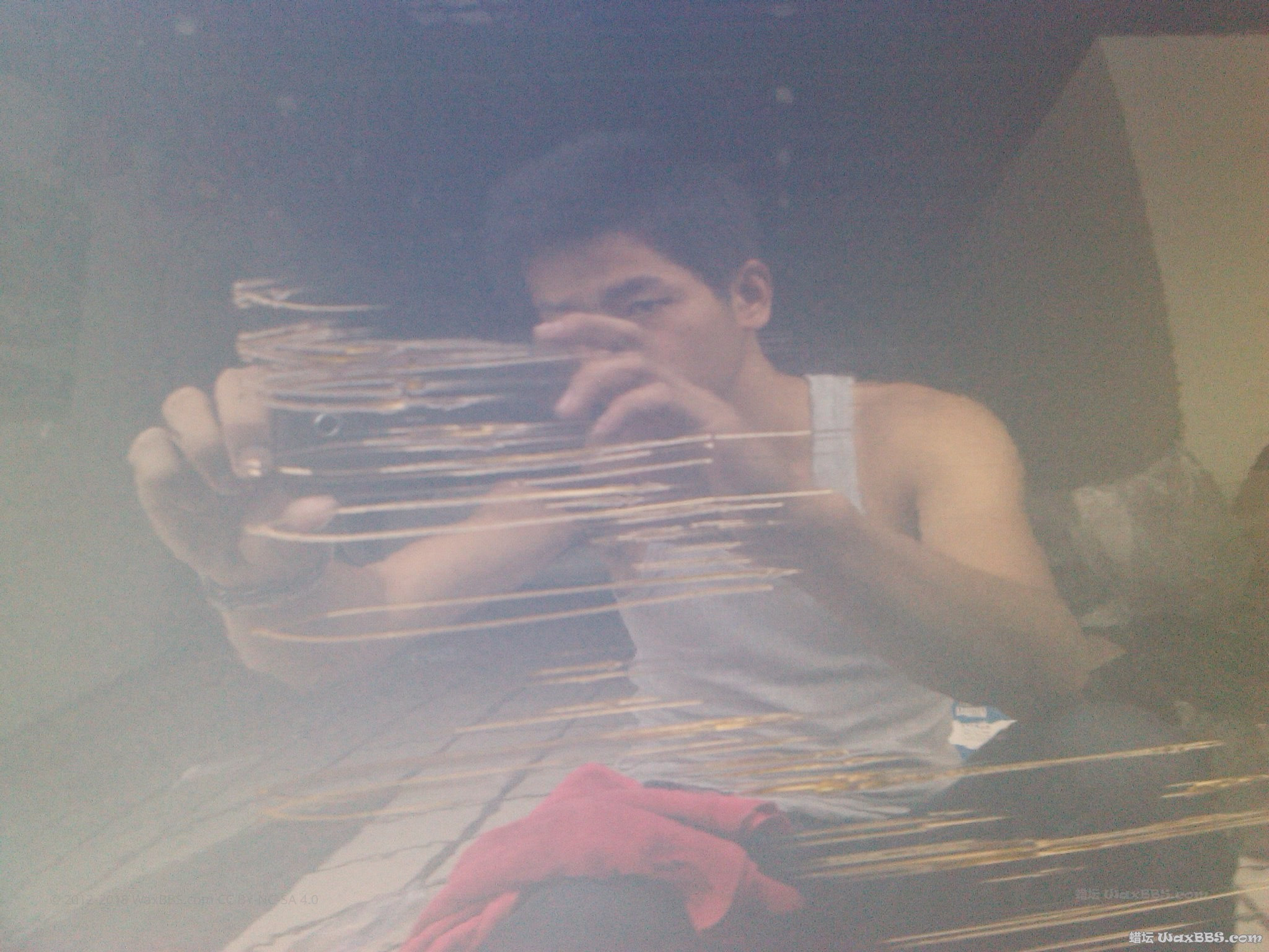

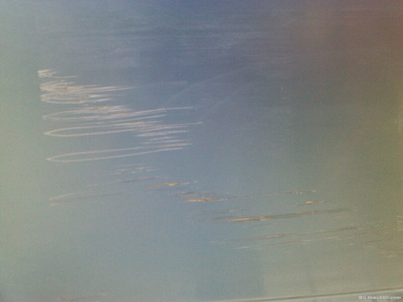

抛好就这样咯 木有油漆 不然可以点上去一点
你们遇见这样的车主吗? 你们又是怎么做的
小弟不才, 就下面这样子了

如此深要么烤漆,要么补土重新喷漆 然后水砂 再抛
这样子还不如不抛

照片对焦不好。。好像可以看到铁皮层了吧? 只能如楼上所说了。

这种刮伤再去抛不是浪费劳动力么?
没有一点外来漆,明摆着都是被磨掉的.......
再说重喷也就2天时间,挤一挤总会有的

让他早上吧车开过来, 晚上来拿 他都木有时间那 保险公司都赔了 他好想不喷漆 赔的钱来做保养. 我了给去 才让小弟给他抛 咱就当玩玩吧
