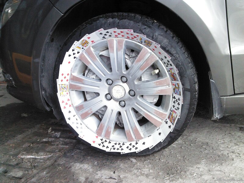

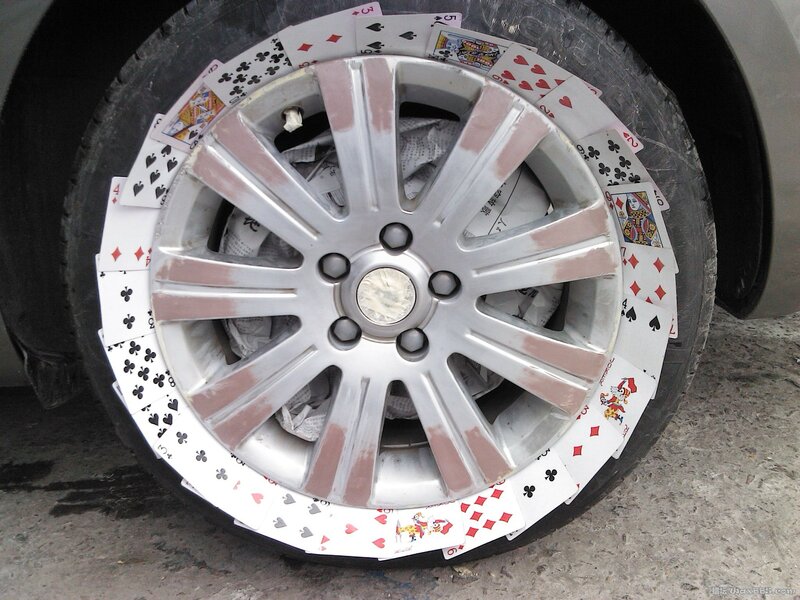

本帖最后由 我是小彬 于 2013-9-25 21:30 编辑 今天去汽车维修市场 去提做油漆的车 不是我自己的哈 客户的, 在那刹那间 我发现了这个 你们看懂了吗

我 我是小彬 系统提示: 请去除邮箱中的www. 2013-09-03 0 2 0 2013-09-25 #3 jvjv 发表于 2013-9-25 21:35 要喷轮毂。。。报纸不好封。。就用扑克牌嵌进去挡住后面的轮胎。。 好懒。 点击展开... 哈哈 我们客户的车 我们都要求让他们把轮胎拆下来 就一个轮毂喷漆

我 我是小彬 系统提示: 请去除邮箱中的www. 2013-09-03 0 2 0 2013-09-25 #6 我是明仔 发表于 2013-9-25 22:14 目测是喷漆,也有可能是那种喷的改色膜 点击展开... 轮毂擦了 重新喷漆, 100-200一个 现在TB上面出来有一种改色的自喷漆, 貌似好给力 我这有一保时捷 他是开TB的 他在网上买了自己喷轮毂 让我用柏油清洗剂喷了下 一擦就没了 给力的东西啊 一星期换一颜色都不是问题.........

我 我是小彬 系统提示: 请去除邮箱中的www. 2013-09-03 0 2 0 2013-09-25 #7 我是明仔 发表于 2013-9-25 22:14 目测是喷漆,也有可能是那种喷的改色膜 点击展开... 明哥 我今天看见你一直想要的东东了
我 我是小彬 系统提示: 请去除邮箱中的www. 2013-09-03 0 2 0 2013-09-26 #10 darkwrite 发表于 2013-9-26 18:49 就是要喷漆么···只是工人太懒了。之前可能做了轮毂修复 点击展开... 在做轮毂修复 平常我们不是看见很多轮毂擦掉的吗? 轻微的 我这里就是这样修复的
darkwrite Auto Detailer 2013-04-25 1 13 5 哈尔滨 我的身份 汽美店家 2013-09-26 #11 我是小彬 发表于 2013-9-26 20:21 在做轮毂修复 平常我们不是看见很多轮毂擦掉的吗? 轻微的 我这里就是这样修复的 点击展开... 严重少肉的情况,必须要卸胎的啊···
我 我是小彬 系统提示: 请去除邮箱中的www. 2013-09-03 0 2 0 2013-09-26 #12 darkwrite 发表于 2013-9-26 20:28 严重少肉的情况,必须要卸胎的啊··· 点击展开... 我们的都是要卸胎的 不卸胎也把气放了 然后用轮胎机压一压, 那样比较好, 最好是吧轮胎下了 开始 喷漆过的轮毂 装轮胎的时候 技术不到位的 会吧刚做好的油漆给干了 曾经 俺这里有一轮毂 一星期做了4次油漆 第一次 做好 装轮胎的时候 技术不给力的哥们吧轮毂油漆给那个什了 弟2次 刚刚做好的油漆 拿回来 一吃了没事干的小弟 拿化油清洗剂给喷了喷 额 老板额头黑了 第3次 给我们喷漆那里的哥们 喷的郁闷了 没有喷好 第四次 哎 尼玛 终于好了
