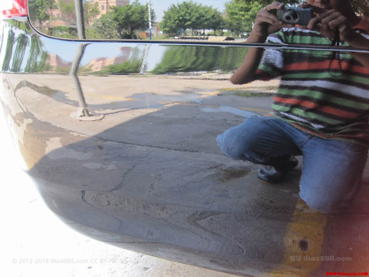

这台车是一年不到的新皇冠,车主跟我说,他在某酒店的停车场倒车蹭到了栏杆,整个人都傻眼了,于是到4S店出保险,结果喷了回来到我这打蜡,小弟远远看着就已经觉得不对路,严重的橘皮啊~超难看。小的说可以用氺砂修复镜面,后来车主因为价格问题回去4S店找钣金师傅重做,我看着这橘皮就超想把它磨回镜面。手超痒~~~毕竟这是一种挑战。不过话说回来,大家一定要好好保护车漆,别过于依赖有保险报销而去重新烤漆,我以前也干过烤漆这行当,说句心里话,真正规范操作和有技术的,真没多少个。总而言之,汽车漆面最好的还是原漆,就算更厉害的烤漆技师,也瞒不过我们行内的人 调整大小 IMG_0560.JPG

图中拍照人可以看出上下两个钣金件的区别,下面的就是橘皮了,顾名思义,像橘子皮一样,皱皱的,无论你打多少次蜡,都还是一样,橘皮只能通过水砂研磨平整后,再抛光去除砂纸痕迹。
