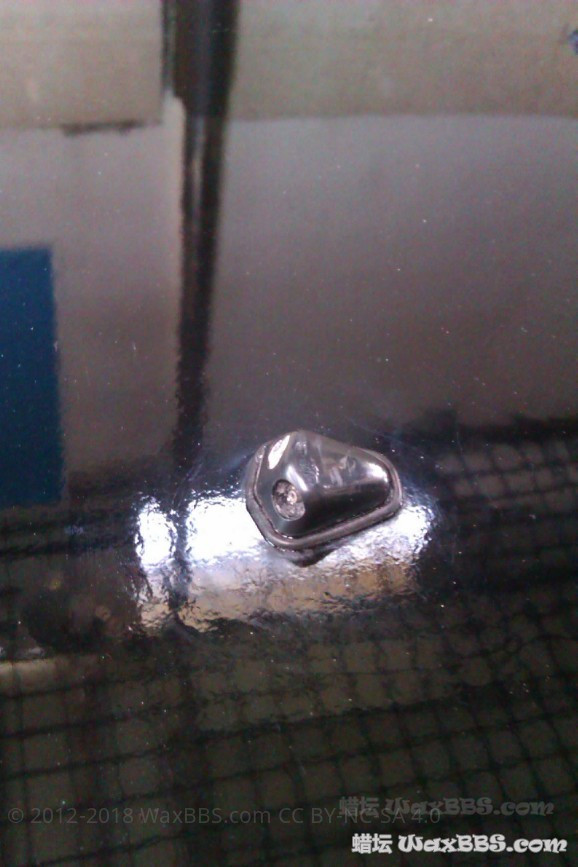

1。橘皮状况

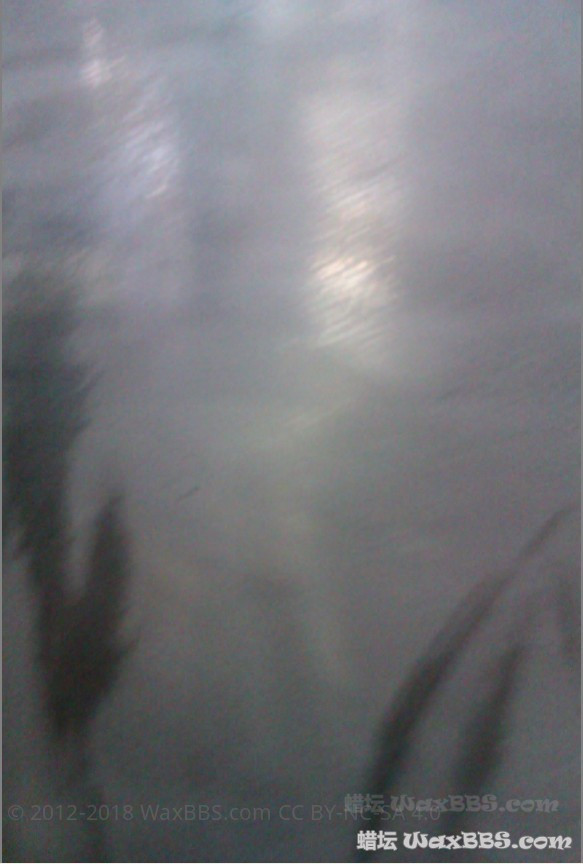

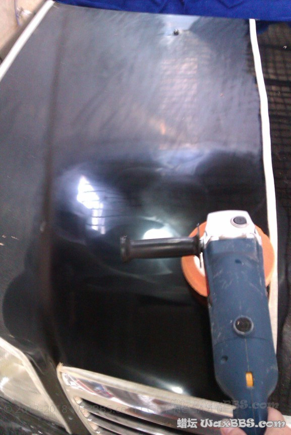

2000.。砂之。。。这边没有1500号。。所以直接2000了。。要用2000覆盖1500小弟觉得蛮费力的。。
还在。。继续砂。。
差不多了

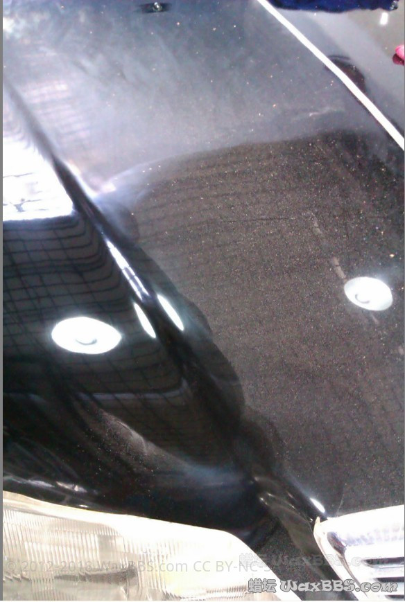

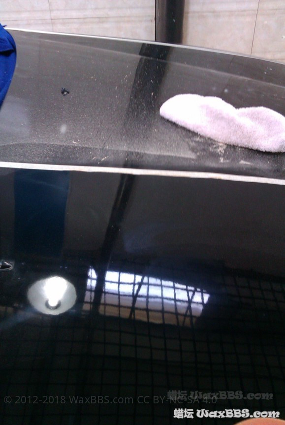

2.工具。。抛之。。

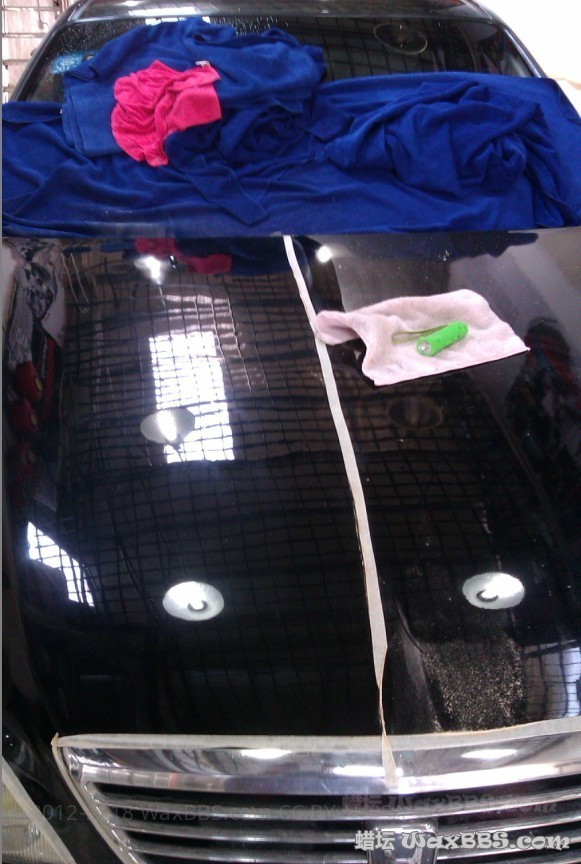

虽然手机比较烂。。但是依稀还是可以看到右边的灯橘皮的。。
这个山寨抛光剂的粉末超级多。。。天朝你就继续垄断3M吧。

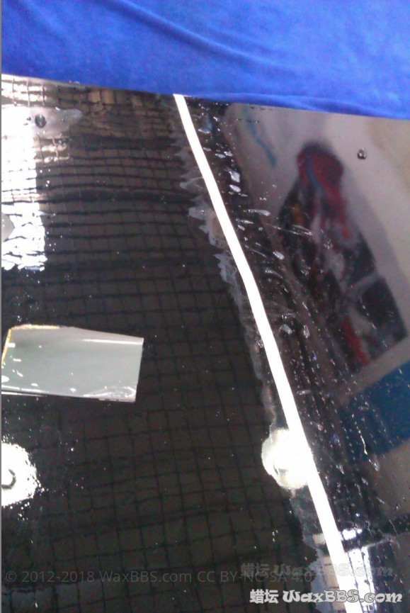

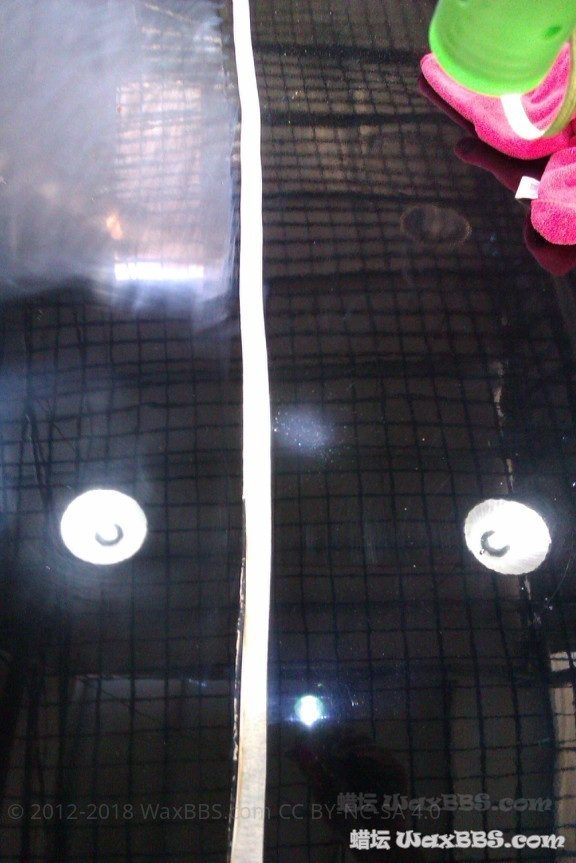

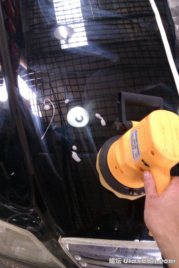

3.粗后。。因为这里抛光剂没有中号。。那只能换盘了。。最后再DA。。
不用DA怎么看得下去?。。
小弟好想用好的DA啊。。。。

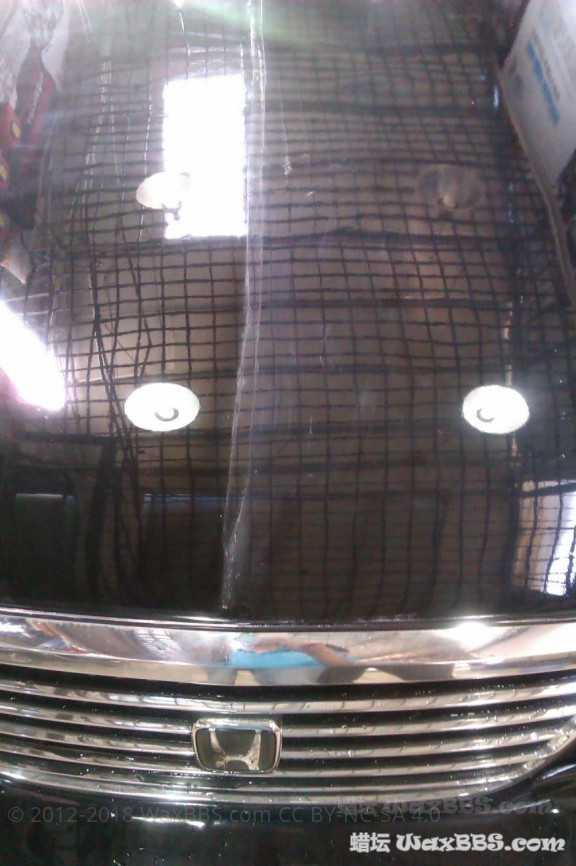

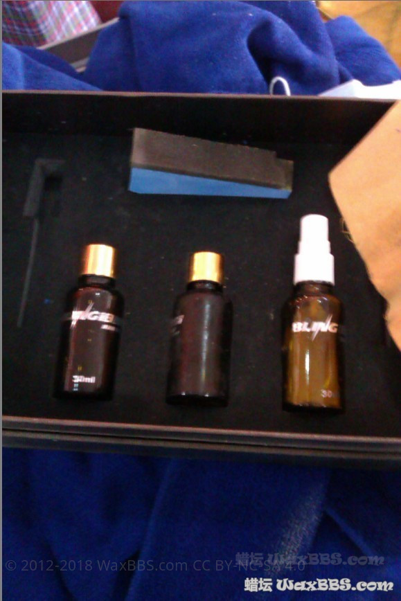

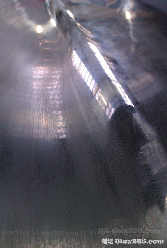

4.洗干净。。脱脂。。涂装

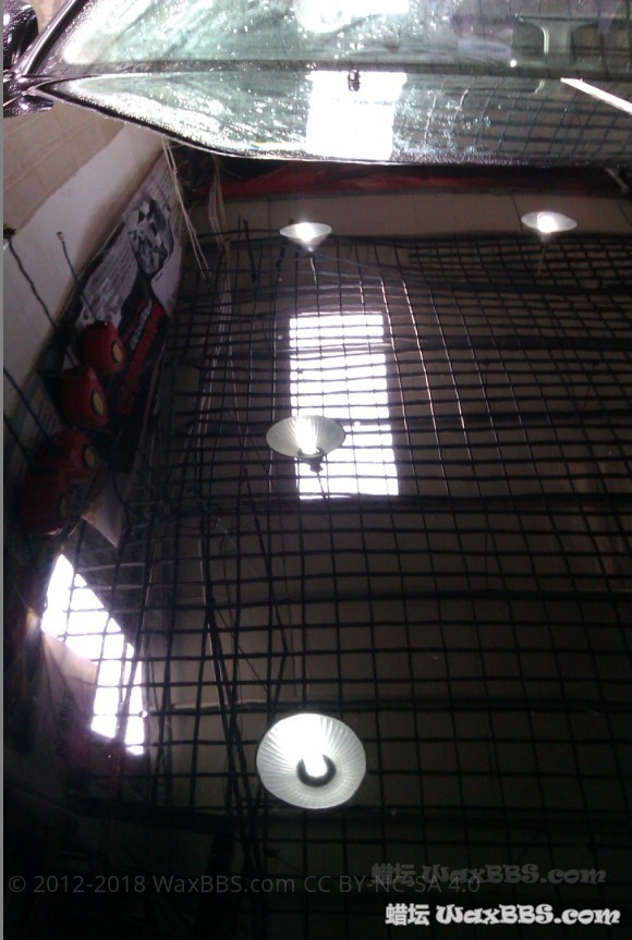

右边窗子的橘皮倒影
好贵。。某加盟商产品。。

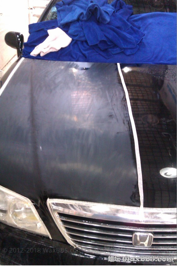

涂装完后。。
渣手工。。。请各位看官指点。。真心想进步。。

2000+73+96的效果? 抛了几遍? 半个引擎盖 你搞了多久?
我还真不注意过是什么型号。。明天看了告诉你。。
两粗RO+细RO(因为我没有中抛剂,囧)+DA细

抛光的时候。。像这类粉尘多的。。抛完一块后要怎么处理比较好?
全是灰啊。。一擦就玩完。。不弄干净连状况都看不清楚。
