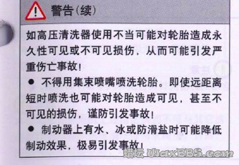

本帖最后由 fwgfwg 于 2013-9-29 21:59 编辑 车书中说不可以直接冲
暴 暴风骤雨 洗车水桶 2013-09-16 0 0 0 44 2013-09-29 #2 车开了很久,刚停下来的时候不能冲,轮胎没问题,主要是刹车盘片,一热一冷容易变形 我曾经冲坏个一个CTS-V 车主换了一套前盘片6000多
89083134 小黑屋永久 2013-04-26 0 11 0 2013-09-29 #3 LZ的意思应该是怕橡胶变型吧? 反正我用的凯驰K3.65怎么冲都没事....... 商用机就不清楚了...... 反正轮胎冲到现在都没发白....... 至今为止,只冲坏过两样东西,洗车手套和亚麻拖鞋..... 而且还是用的旋转头...... 扇形头就更没破坏力了.....

89083134 小黑屋永久 2013-04-26 0 11 0 2013-09-30 #8 这个说明书都有写...... 应该是某些商用机用柱状喷头,加上压力大...... 那是挺危险的.......

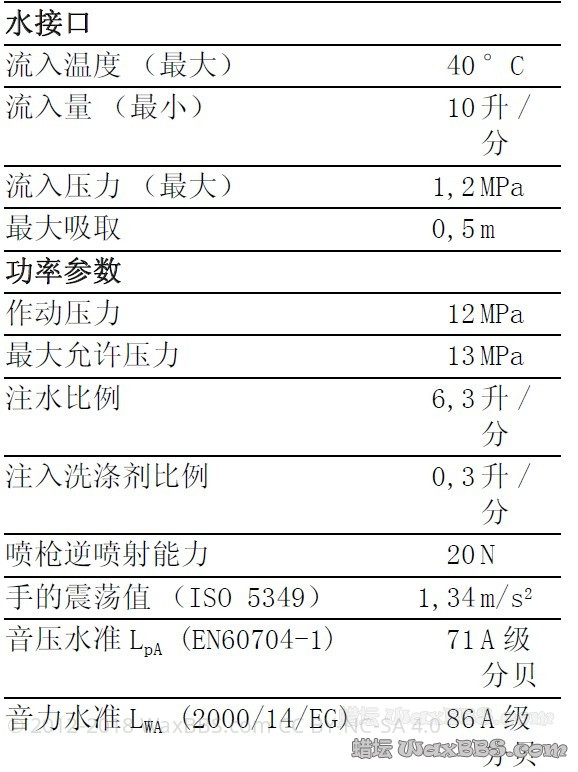

我是明仔 Auto Detailer 管理成员 2012-03-28 47 425 1,005 37 2013-09-30 #9 柱状的高压水枪,压力达到110bar就可以把砖头击碎。 绝大多数的店,洗车都靠高压枪,而不是用清洁剂,毛刷刷完后再过柔水。

vip8023 洗车水桶 2013-04-07 0 2 0 我的身份 DIY汽美爱好者 2013-09-30 #12 请不要过于注重说明书,有时候有些说明书就是误导,扯淡 就好比说明书说机油应该使用5-30,那我用0-40的机油怎么了? 说明说汽油加93 那我加97的汽油怎么了?
M mol_zhang 洗车水桶 2012-11-20 1 1 0 41 2013-09-30 #13 vip8023 发表于 2013-9-30 07:57 请不要过于注重说明书,有时候有些说明书就是误导,扯淡 就好比说明书说机油应该使用5-30,那我用0-40的 ... 点击展开... 尽量不要用高压力的枪头对准轮胎冲洗 会使轮胎短暂承受能量过大 导致发黄等影响外观 寿命 我用高压枪冲洗轮拱里的泥土 不小心冲到轮胎胎肩 虽然瞬间移开 但是轮胎表面还是轻微破皮 干燥并且温度明显高 擦干净后就有个小洞了 但是没有透 当时的距离是不到2cm 25度扇形 还不是0度
M mol_zhang 洗车水桶 2012-11-20 1 1 0 41 2013-09-30 #14 vip8023 发表于 2013-9-30 07:57 请不要过于注重说明书,有时候有些说明书就是误导,扯淡 就好比说明书说机油应该使用5-30,那我用0-40的 ... 点击展开... 凯驰洗车机器保养 要勤快 油换的勤快点 不一定15-40的(因为凯驰标示的就是15-40 但是大家都知道这个标号的油没什么好油的)10-40 5-40 甚至0-40 0-30的都可以 换次油才那么点 随便剩点油就够了 一小桶可以换一年 另外强调水质一定要好 如果采取自吸水的话 更要注意

H hipoking 洗车水桶 2012-05-18 0 2 0 2013-09-30 #18 mol_zhang 发表于 2013-9-30 08:08 尽量不要用高压力的枪头对准轮胎冲洗 会使轮胎短暂承受能量过大 导致发黄等影响外观 寿命 我用高压枪 ... 点击展开... 请问这个轮胎短暂时间承受能量过大是这什么样的原理?轮胎的配方因为受到水流冲击导致变黄?解释一下?
