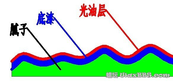

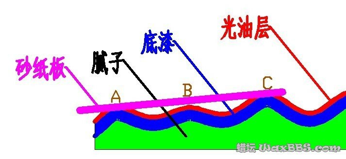

明仔和各位大大,我有个疑问:“橘皮纹的纹路是波浪状的,这是在论坛里的帖子有提到过的,那么覆盖在表面的光油层应该和橘皮纹应该是一个平行的波浪面,又或者不是一个平行的波浪上面,当橘皮非常严重的时候那么当水沙平面的时候,过多的追求完全镜面,是不是非常容易把漆砂穿?下面有图片分析,大家帮分析看看合理吗?
大家看到第二张的模拟图ABC的3个漆面至高点,光油层很薄,如果为了能使ABC点基本达到一个高度,那么露漆的可能性非常的高了。各位大大帮分析下谢谢!

楼主,如果橘皮是你画出的那样,那么试想一下摸起来的手感会是怎样?

{:39:}我这有个车就是严重橘皮,摸起来都是全是包,这已经不是用肉眼看到而已了,用手摸都感觉到高低起伏的厉害,我问师傅为什么不抛?那么严重的橘皮,他说水沙抛过了,已经很薄的光油了。。。{:34:}

恕我直言,把漆烤成摸起来严重凹凸不平的,该拖去枪毙了。
这种情况,还不如重新烤过好了
我爹的车撞了以后做出来的效果和楼主的图是一样的,底气和清漆都是严重的波浪和凹凸,我才水砂了一半就停下了,因为砂纸上已经出现零星的色漆颗粒了。
