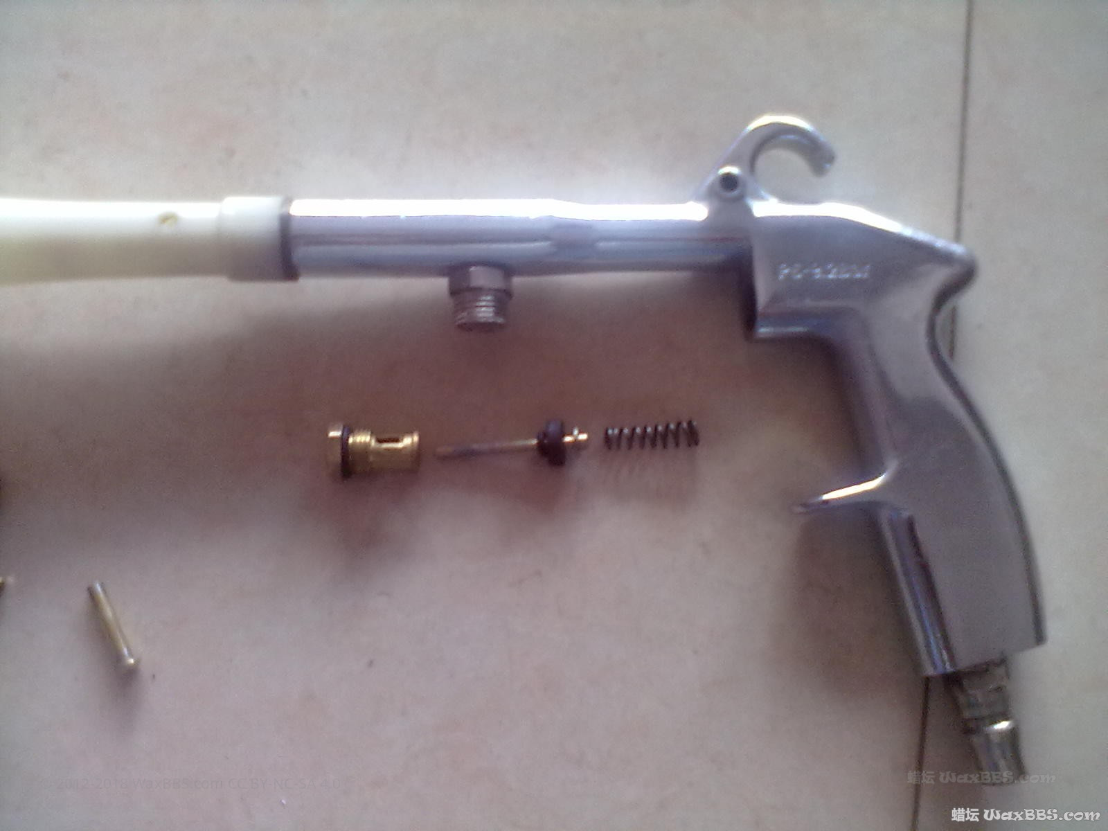

6月份某宝280买的,前几天突然开关卡住按不动就拆来看看,装回去枪芯就不转了...有人知道什么原因吗...

我空压机是3KW,工作压力1.25Mpa的,足够的,不过一般我也是调到0.8mpa。
昨天拆开来,把手堵住开关枪芯转的很快。把开关阀的密封圈移的后面装回去也有转,不过没原来的快。
看样子是开关阀的问题...
