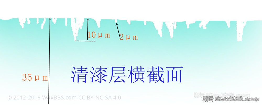

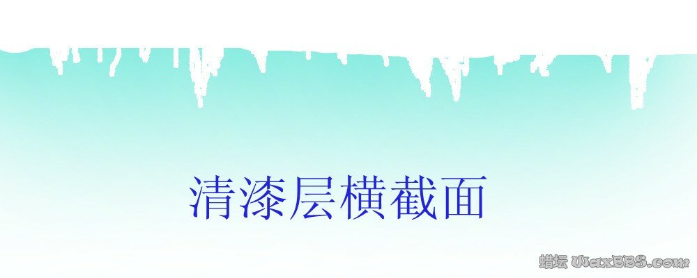

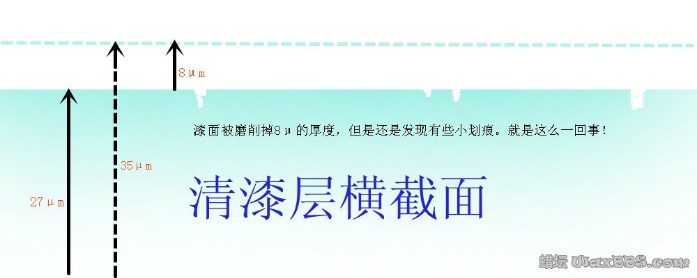

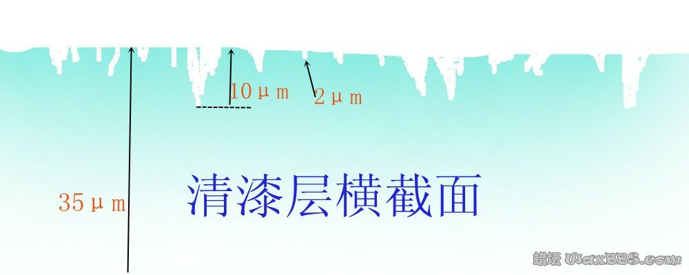

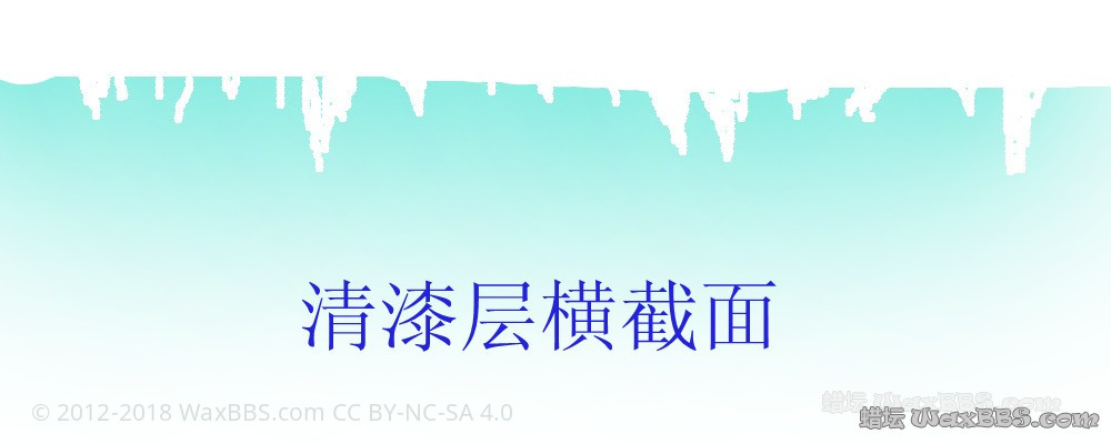

懂了吧?不懂的话,真是要测下智力了!
我 我是小彬 系统提示: 请去除邮箱中的www. 2013-09-03 0 2 0 2013-10-06 #3 昨天A8刚做回来的油漆, 在做油漆那边 他们也全车沙+抛光的, 我在吧车看回来过后 看见左后叶一个小划痕, 拿抛光机抛光了几分钟 没有完全抛除
我 我是小彬 系统提示: 请去除邮箱中的www. 2013-09-03 0 2 0 2013-10-06 #4 成都美容店长 发表于 2013-10-6 15:47 我想抛掉那些划痕咋办?? 点击展开... 一直 一直抛下去
