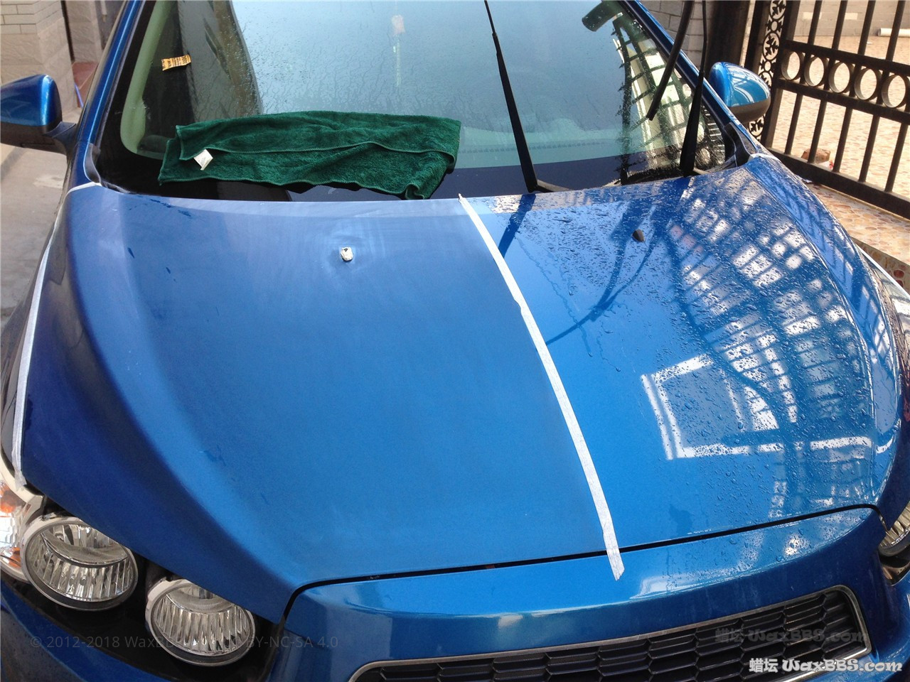

由于时间有限,本来是准备只撸一个机盖,结果走了弯路一个机盖就花了一个下午的时间
而且这个车的机盖简直是新手噩梦,棱角多,而且上面有喷水头。撸下来一个不小心,撕裂了一个3寸抛光盘
这个车2年了,补漆数次,机盖上的橘皮还是比较严重的

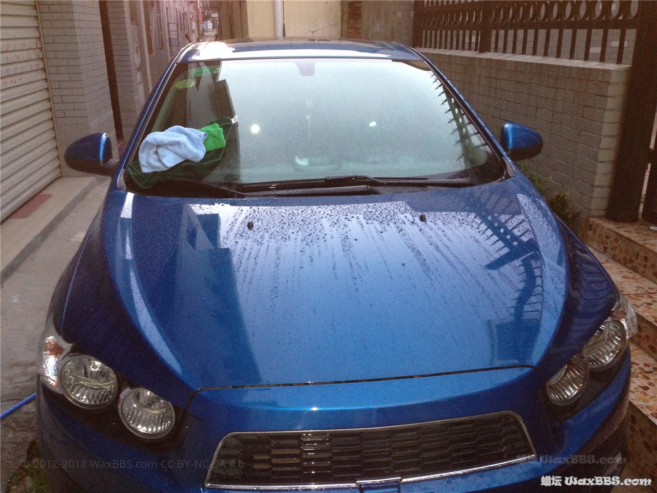

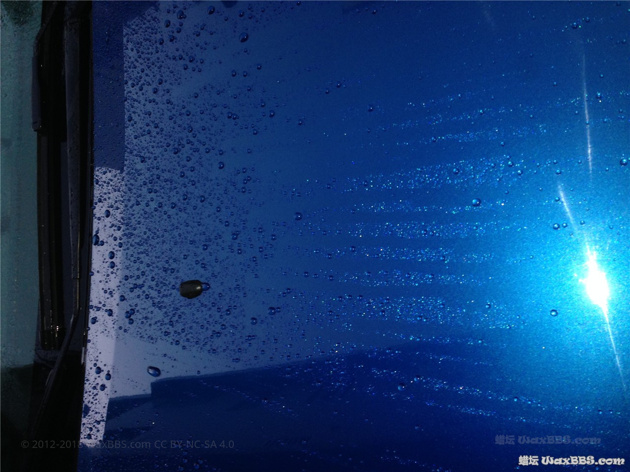

水沙过后:
这个是水沙过后喷上水之后的效果:
由于橘皮严重,水沙了一个小时效果都不是很明显

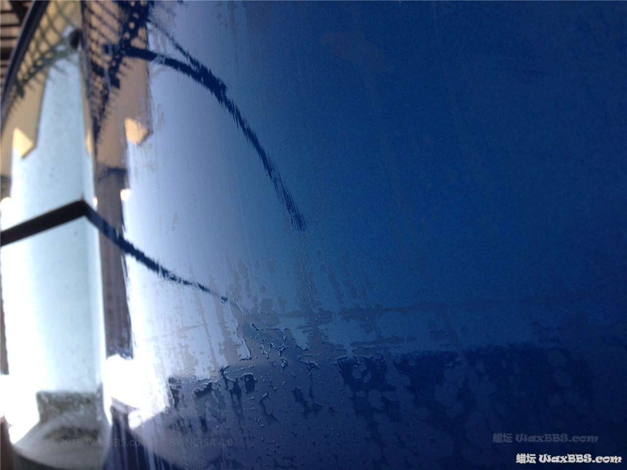

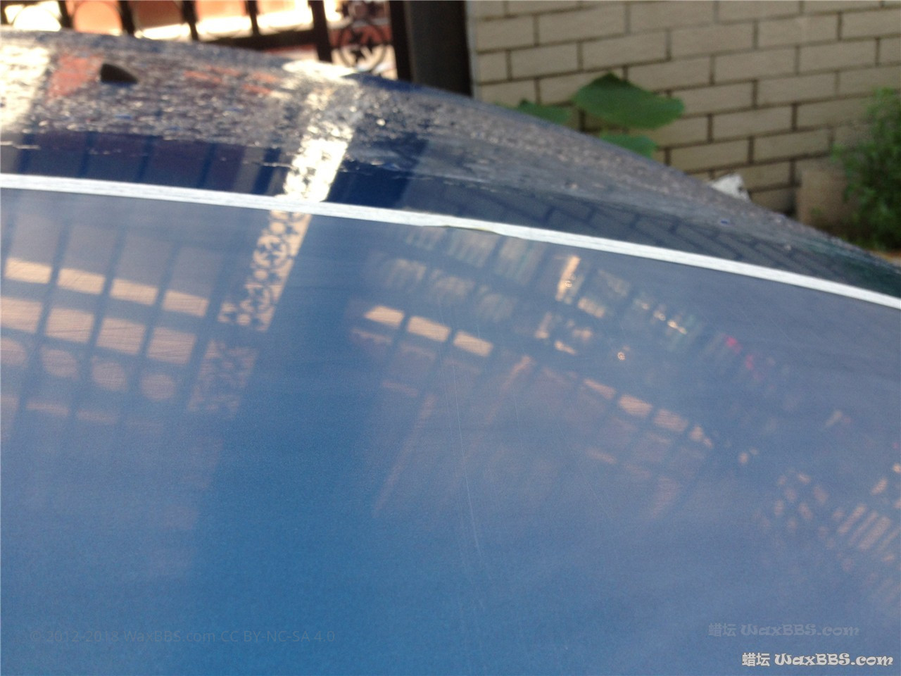

这时犯了个严重错误,由于手头只有2000和400的砂纸,就用400的砂纸试了下
结果导致了很多的发丝痕,这些痕用2000的砂纸打了一个小时都没消失,不过就这样都没有伤到底漆
发丝痕
喷水用手一抹,明显有痕,由于这个金属漆太硬,最后烦不了,就这么着了,等下次再说了

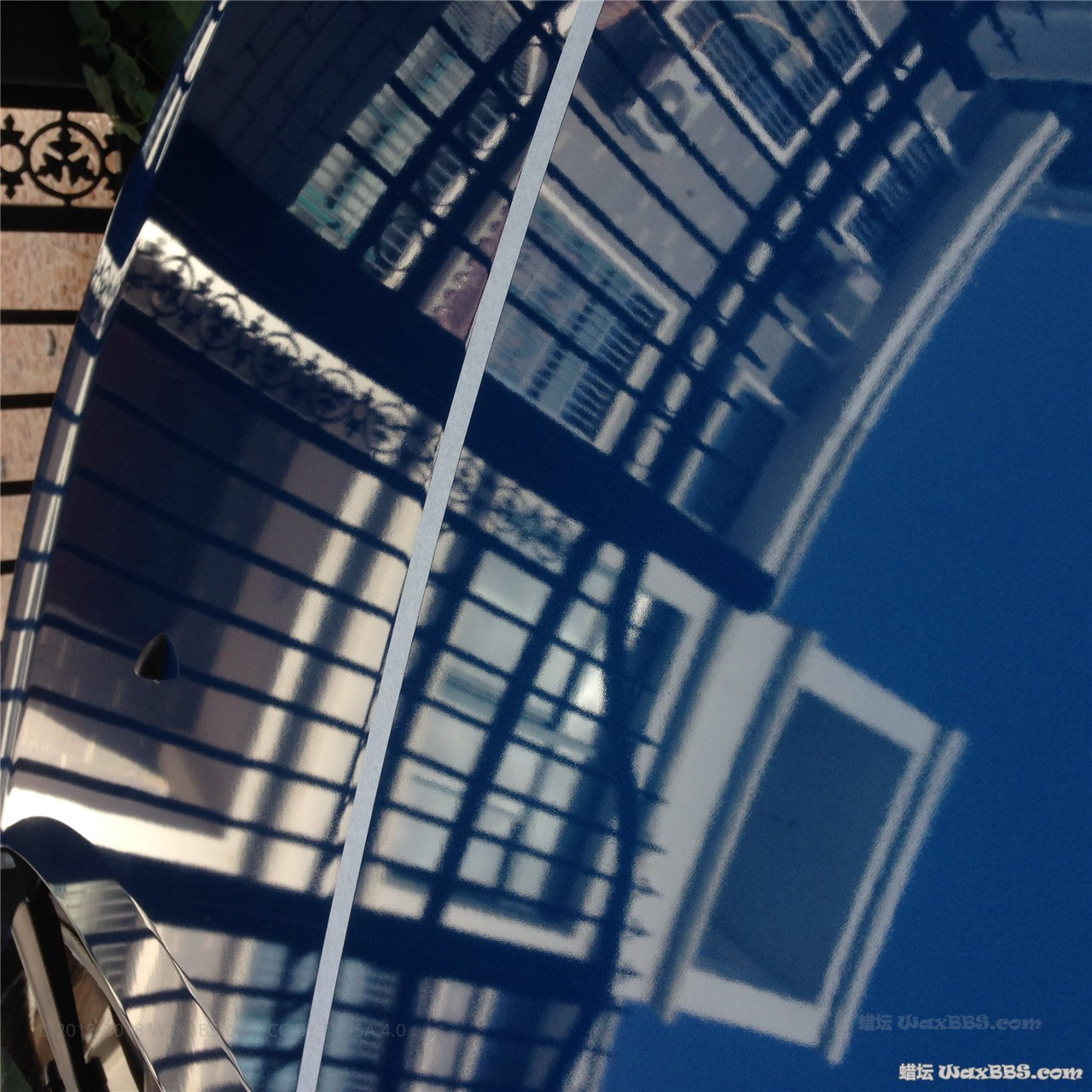

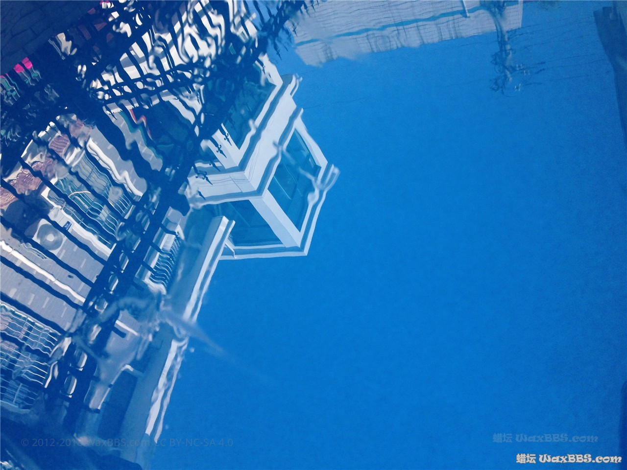

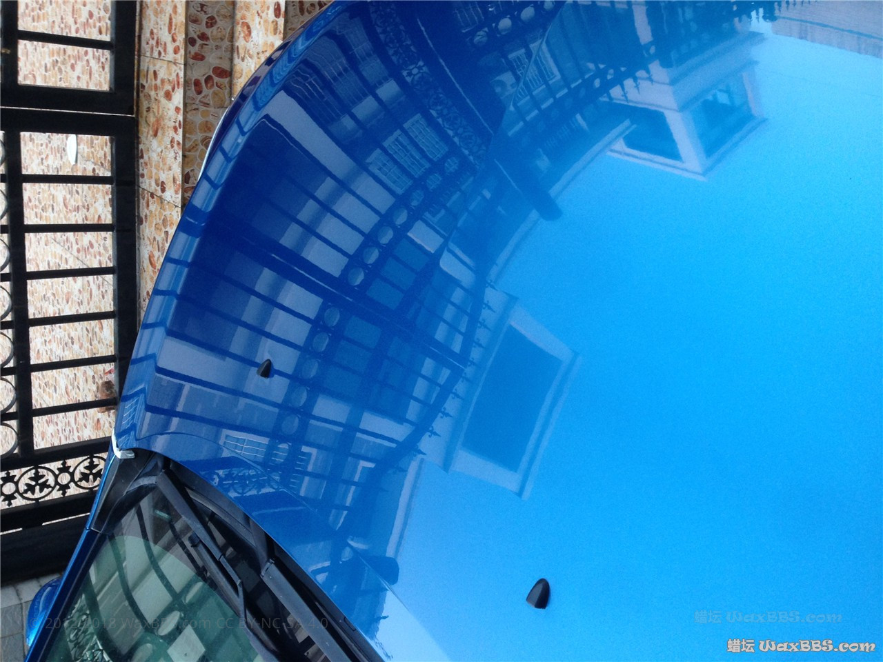

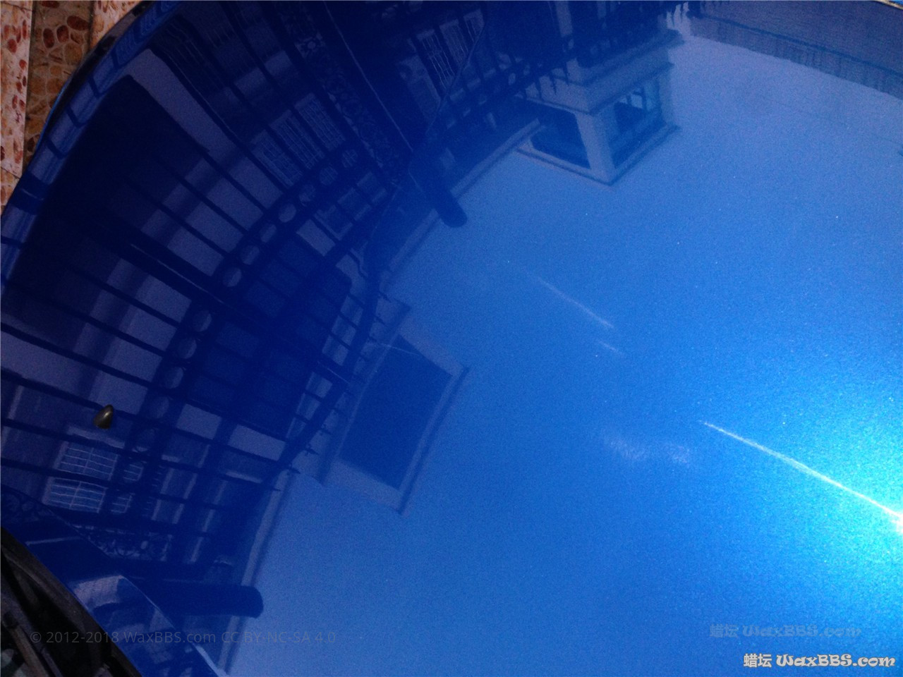

这个是最后抛好的效果了,由于漆面太硬,而且经验不足,材料不充分
最后还是有不少痕打不掉,最后总结是粗抛不够,抛光机转速设定过低导致。RO我只用到2000转,而DA只用到4档

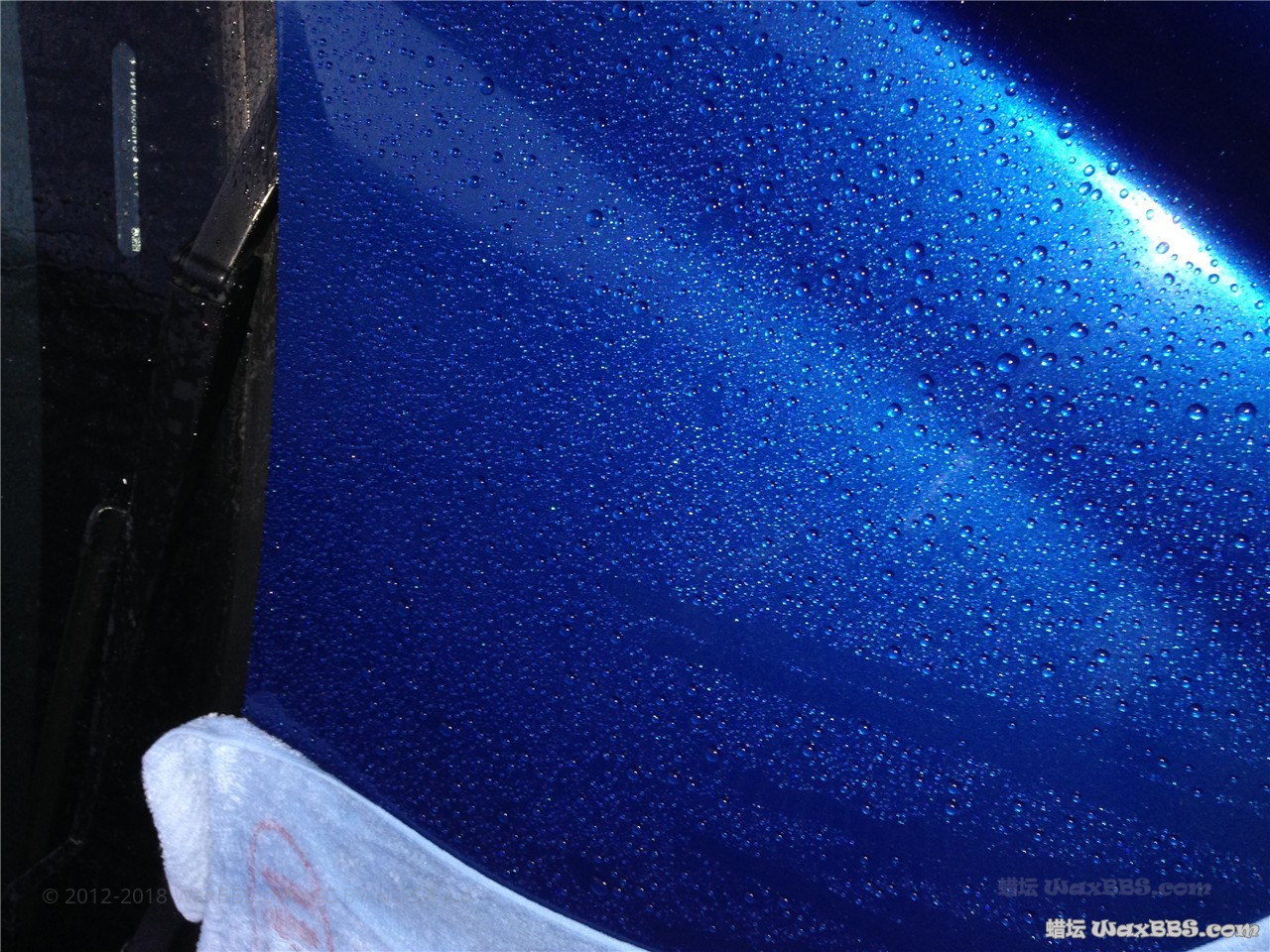

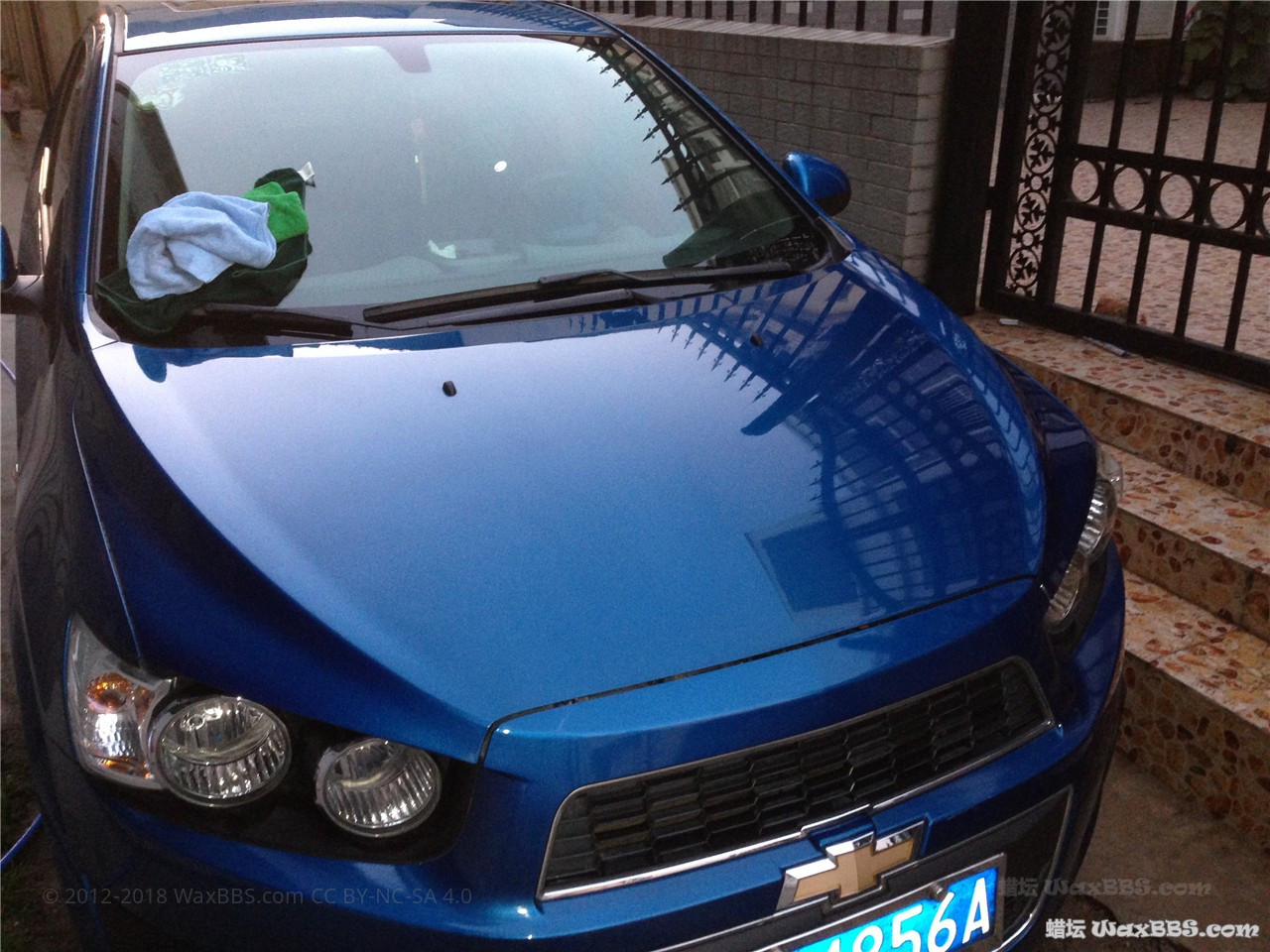

抛完用蜡封,然后汉高的极限镀膜蜡,老版的,很早前在某讯6X元购入

重温了你的教学贴。水沙的原理是明白的,但是具体操作过程中还是犯了个错误,砂纸选错了,留下了发丝痕

400不该啊....... 就算补腻子用800/1000打磨也足够了.......

那个400的是准备砂雨刮器条子的。。。手头除了400和2000就没别的砂纸了{:35:}
