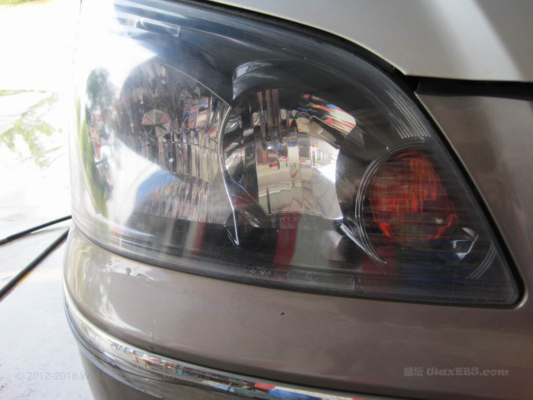

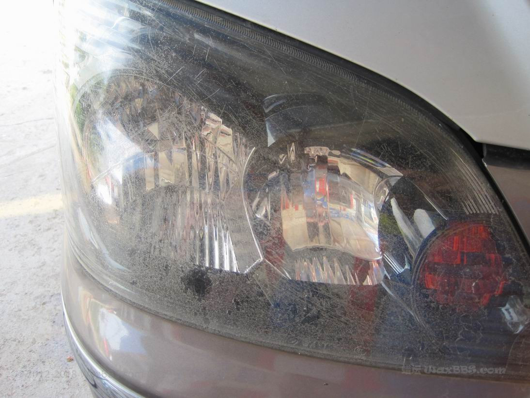

可以修复吗?我可以大声地说,只要不是裂得太厉害,基本上都可以通过抛光修复。
很多人都以为汽车大灯是玻璃的,其实它是有机玻璃(亚克力),一种塑料!硬度相对漆面来说会高一点。所以你想用漆面的研磨抛光剂来抛,不是说不可能,你肯定会想哭~~~~可能有些自称比较专业的大店或者小店不知道有专门抛光大灯的修复剂卖~~~

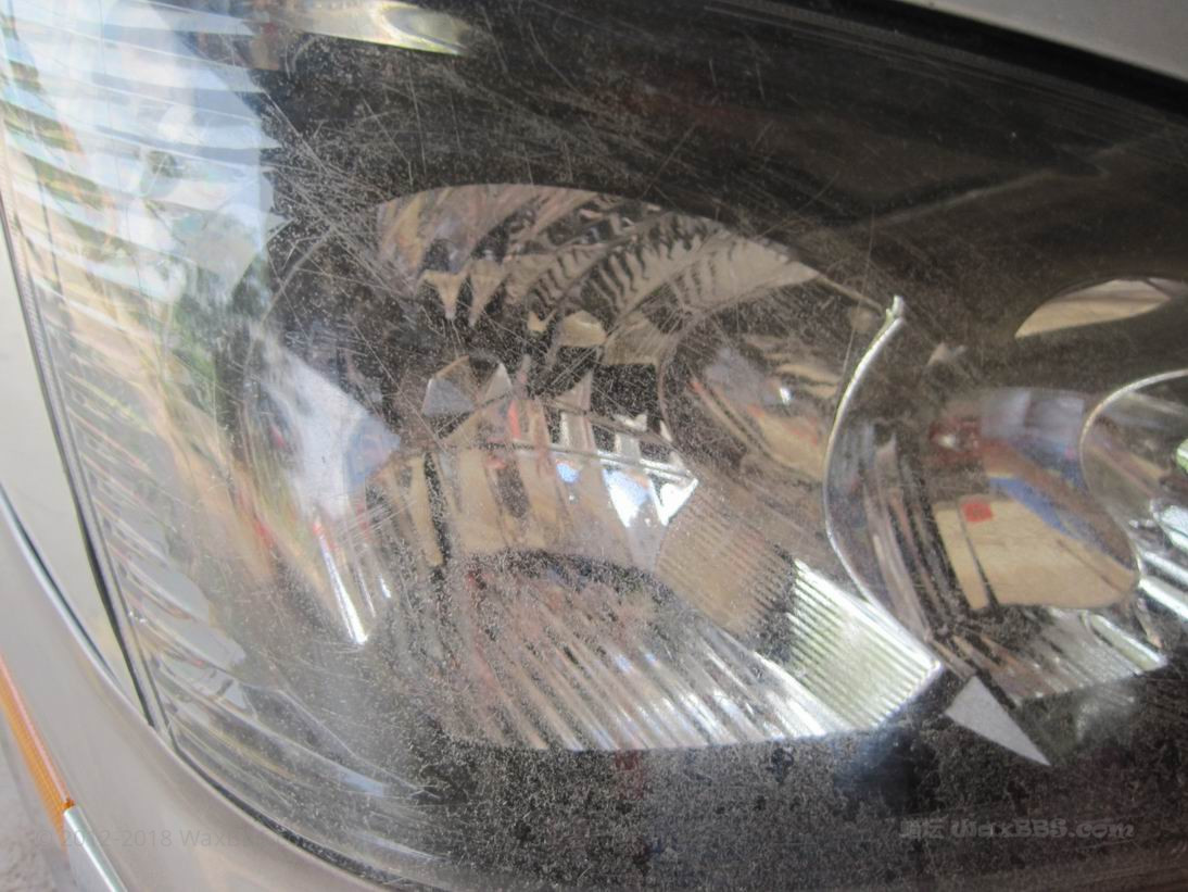

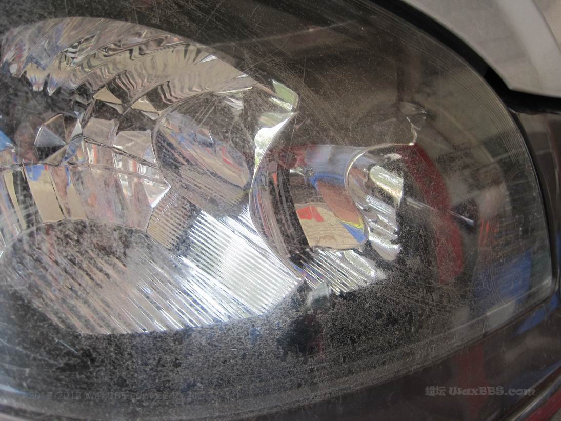

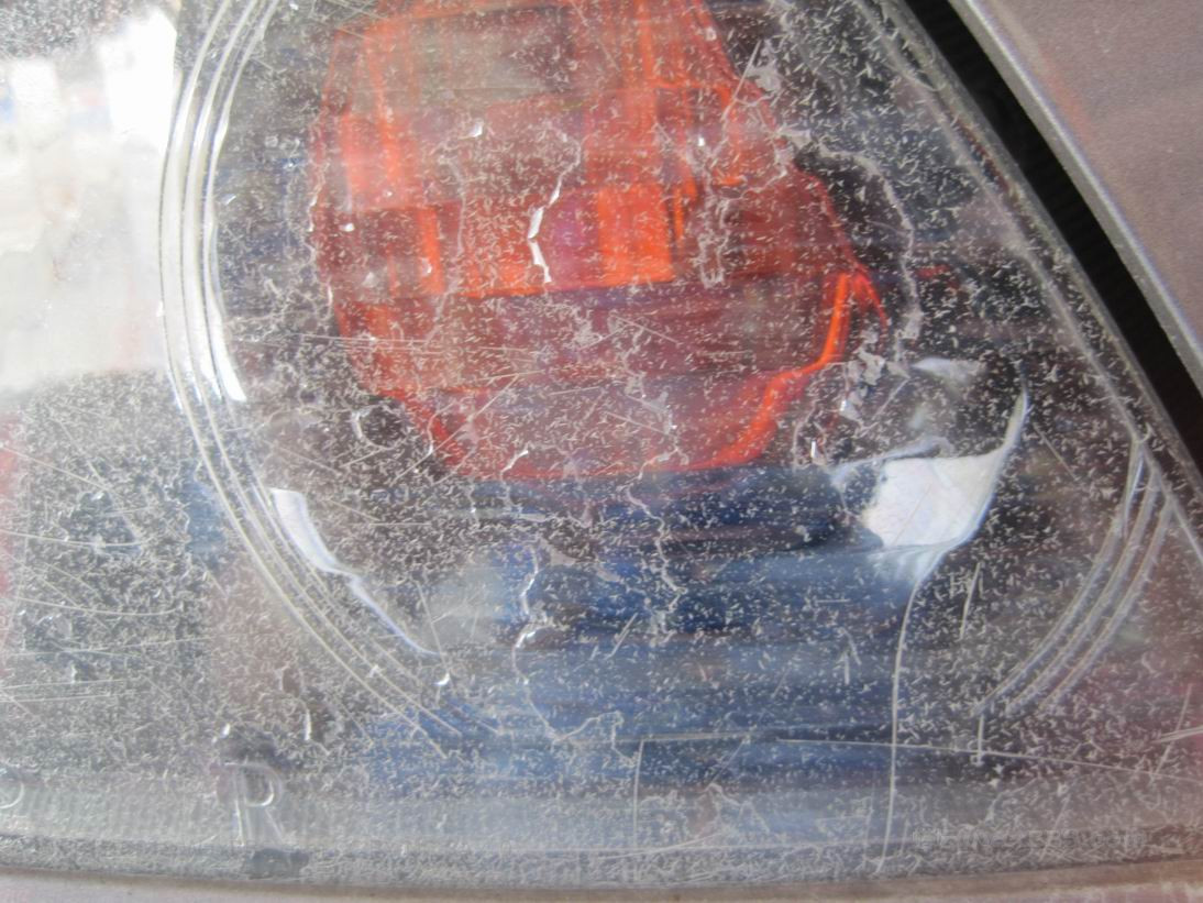

今次来的是一台面包车的老化超级严重的灯,因为不科学的改装疝气灯,造成温度过高,加快了灯罩的老化。
车主来洗车不经意间聊到疝气灯的问题,说他前几天到4S店问过这灯的问题,技师们都说没办法搞……只能换一个新的,不过要掏1600大洋,感觉划不来。小弟听后,就自荐说这个我可以恢复到85~95%新。

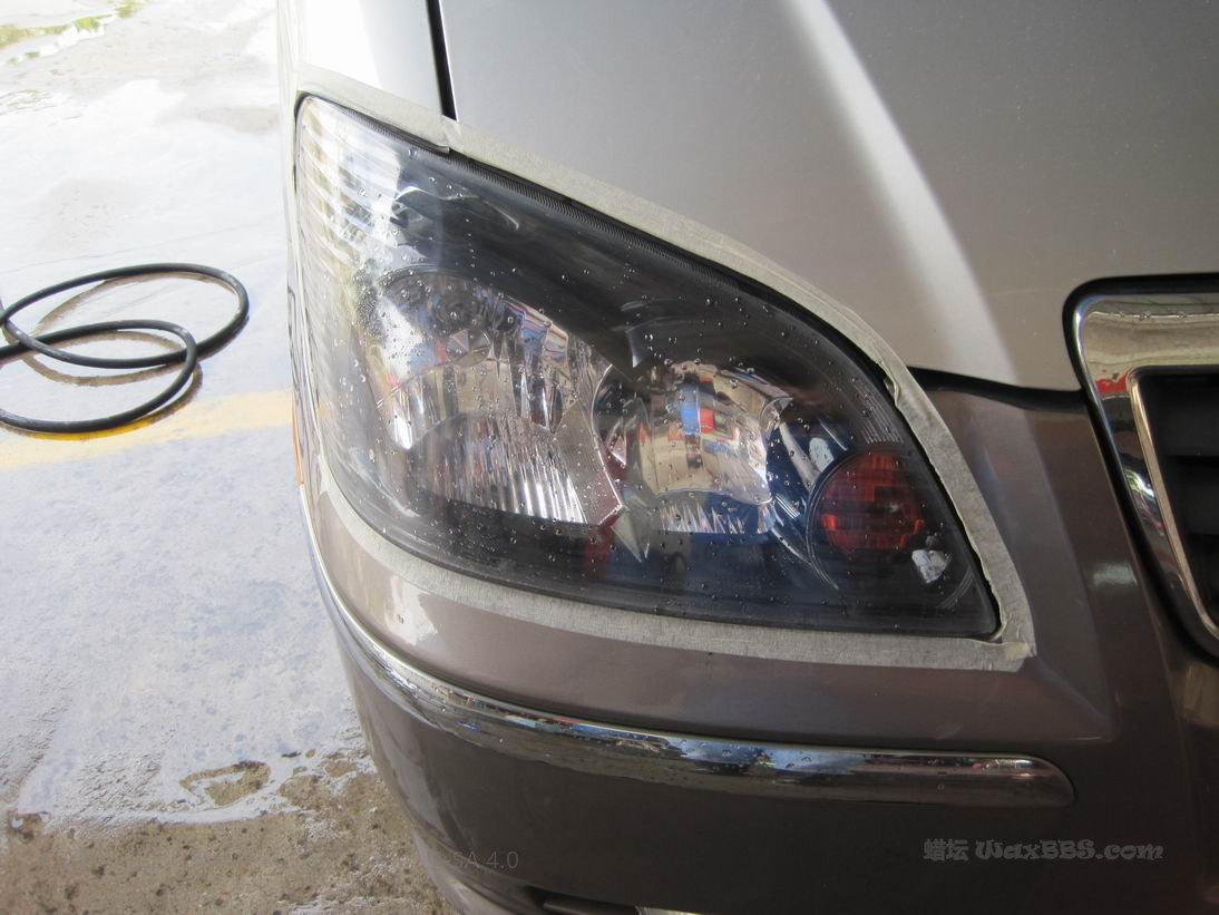

工具:80#、120#、240#、320#、400#、600#、800#、1000#、1500#、2000#、3000#、5000#水砂纸各一张,ro抛光机,短羊毛研磨盘。
药剂:SONAX305000

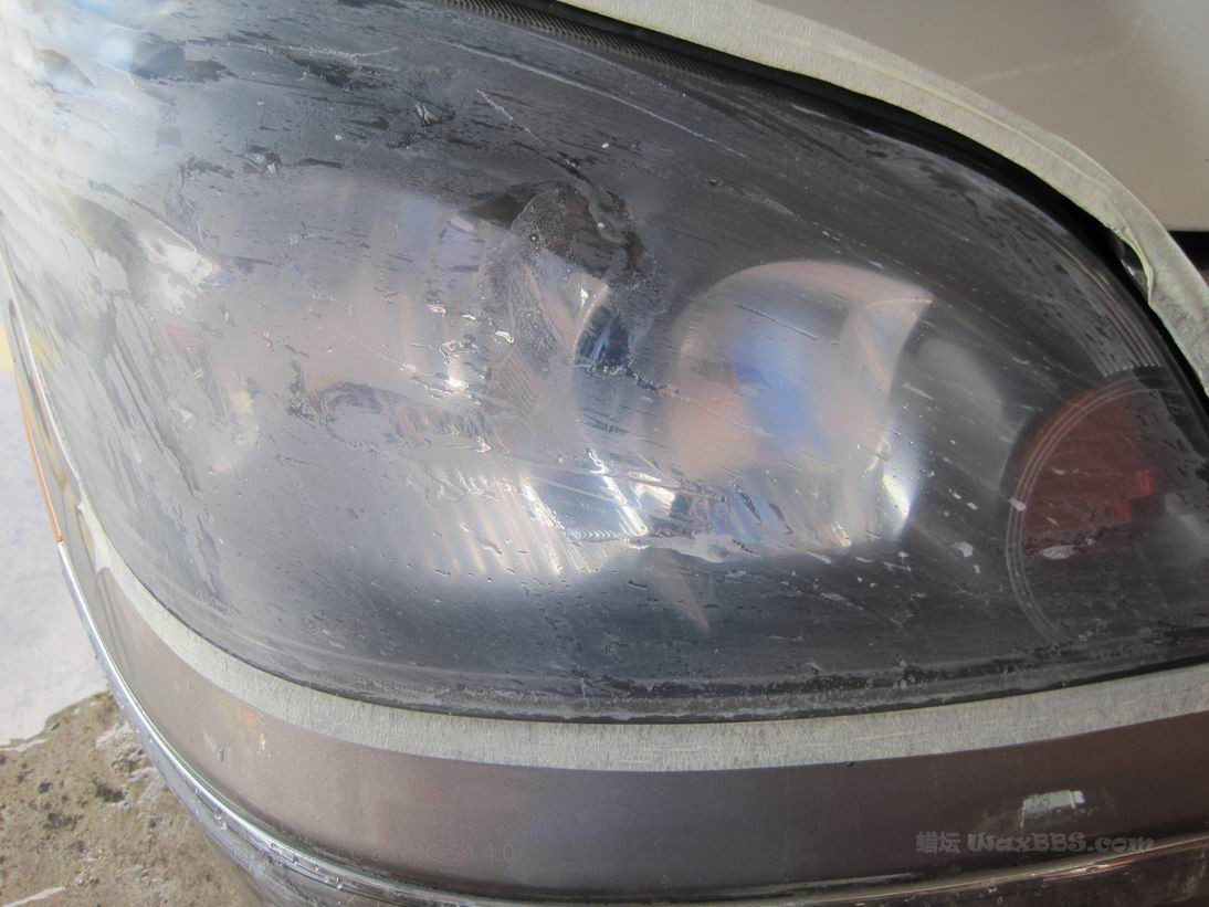

依次用由粗到细的水砂纸进行研磨。120#的砂纸可以消除80#的砂纸痕,而240#可以消除120#的砂纸痕,如此类推。直到5000#砂光完再开始抛光。:'(经过5小时的奋斗,尽管不是很完美,但总算是不负车主的所望啊:D~不过真的超级辛苦:curse:~~~因为龟裂得比较深,而且灯壳也硬,很难很难磨。不过搞定这种比较难的工作,心里真的蛮有成功感的。
T1BS0pXhpjXXciUV2b_123018.jpg_310x310[1].jpg 调整大小 IMG_0187.jpg 调整大小 IMG_0189.JPG 调整大小 IMG_0188.JPG 调整大小 IMG_0190.JPG

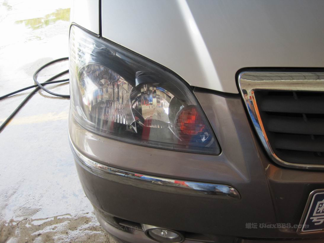

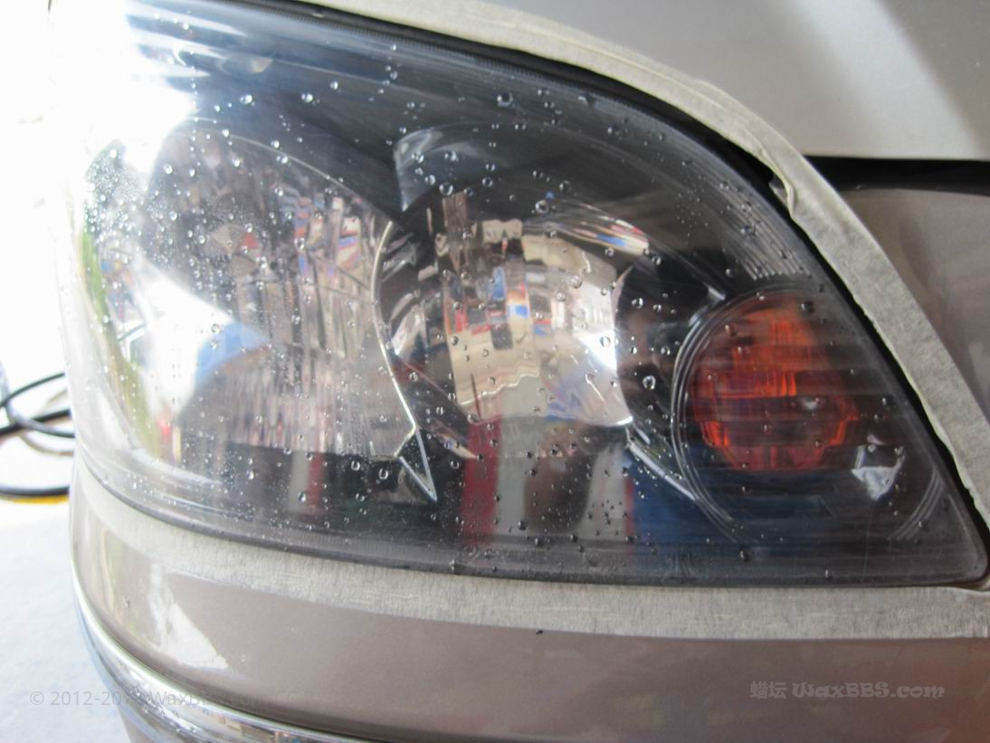

最后5000#砂纸磨完后的样子↓↓↓
