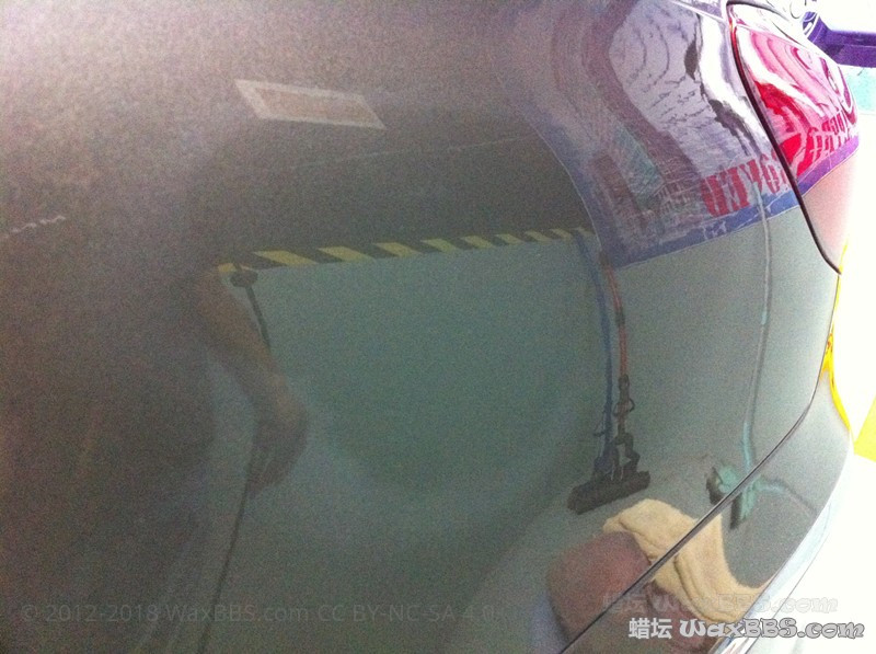

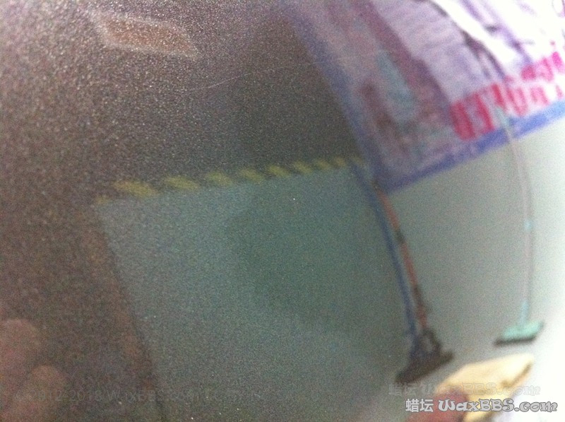

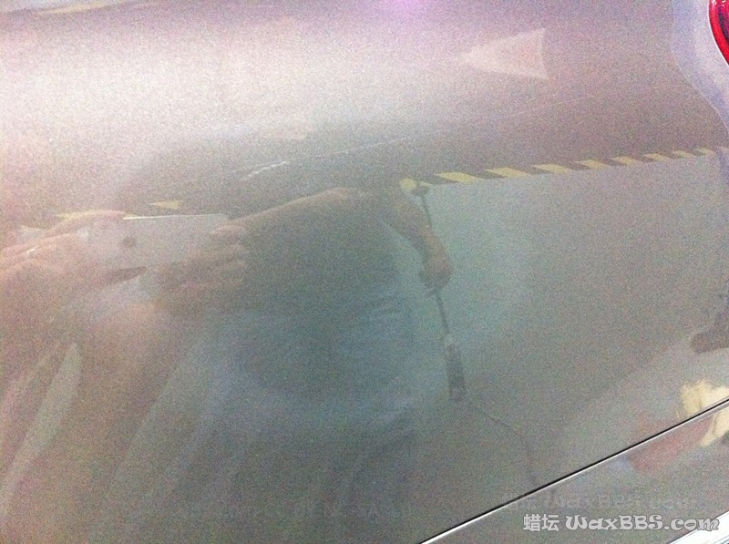

刚开始是用2000的水沙来磨了下,有一块小的发白,然后用(DA)研磨时白色的在扩散。。。。。。。详情请看图片谢谢

车漆会不会很粗啊,以前有没有做过镀膜什么
不是更亮了吗...
刚开始是用2000的水沙来磨了下,有一块小的发白……
刚才认真看了这一句话……这很可能是穿了……磨透了!

!!!!水砂过完的话,尽量选择中性的研磨抛光剂,不要用太粗的…………个人认为这个位置薄,你抛的时候打到色漆了!!!可以具体说下流程吗!!??配合的盘还有机器的转速等等

一条深一点的划痕,水沙打了,美光红棉+DA机5转,产品D300, 反正主要原因是车主做漆没做多久,还有做漆的人做得不好。。 {:47:}{:47:}

手上入一部膜厚计还是很有必要的。

膜厚计只能告诉你他这是做过的漆,实际操作有可能原子灰抹的很厚,让你误以为很耐砂,有可能几下就砂穿
89083134
2013-04-26
透了不是应该抛到底漆么?LZ怎么会抛出这样的.......
是不是车主做喷漆的那家没做脱漆,直接在漆面上喷了?
