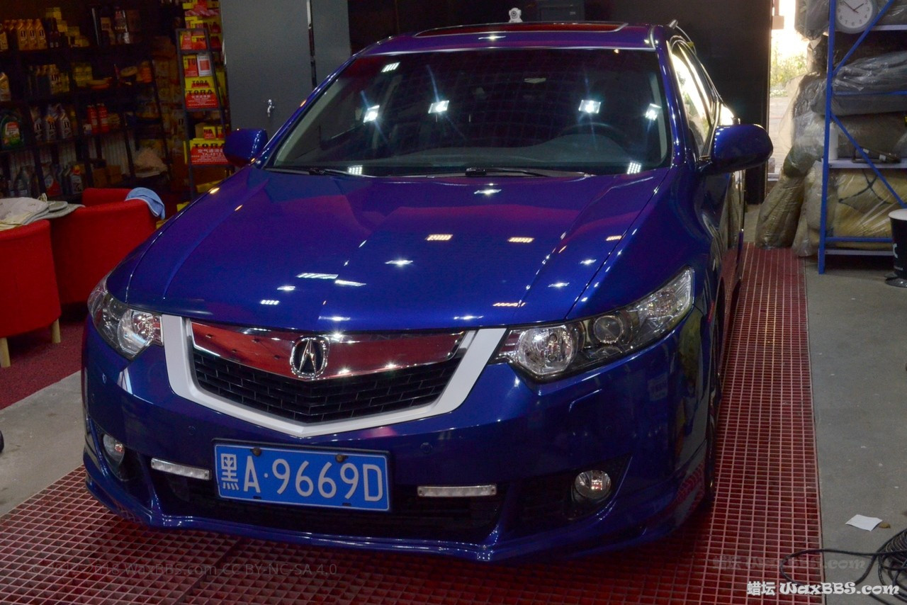

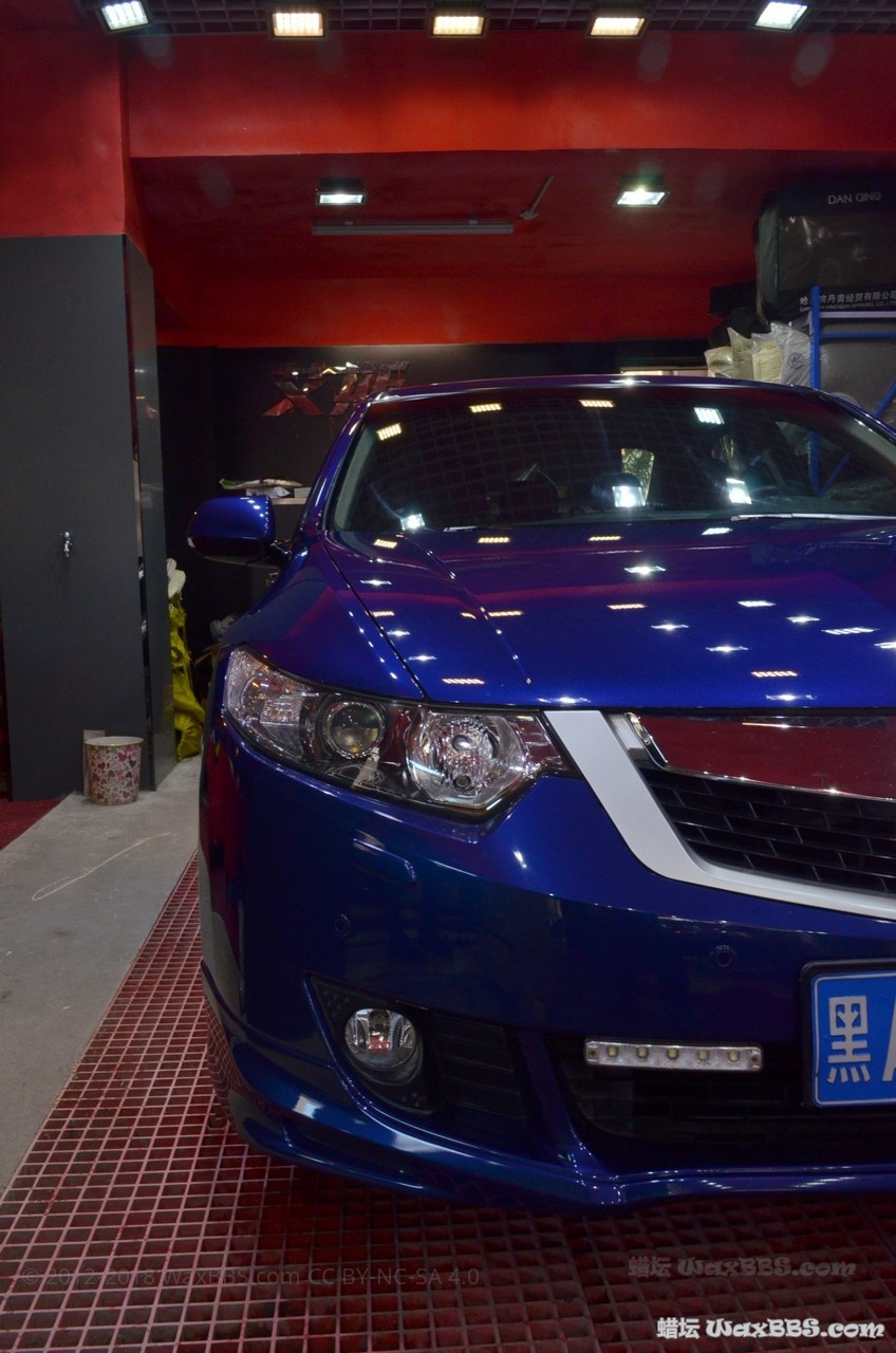

这个车子么,其实蛮上火的,车子来的时候我没在家,来取的时候,说后保险杠有一块伤···没办法,赔了人家200元所以,请大家务必注意,接车的时候,无论如何有一个检查的过程,慎重慎重啊····

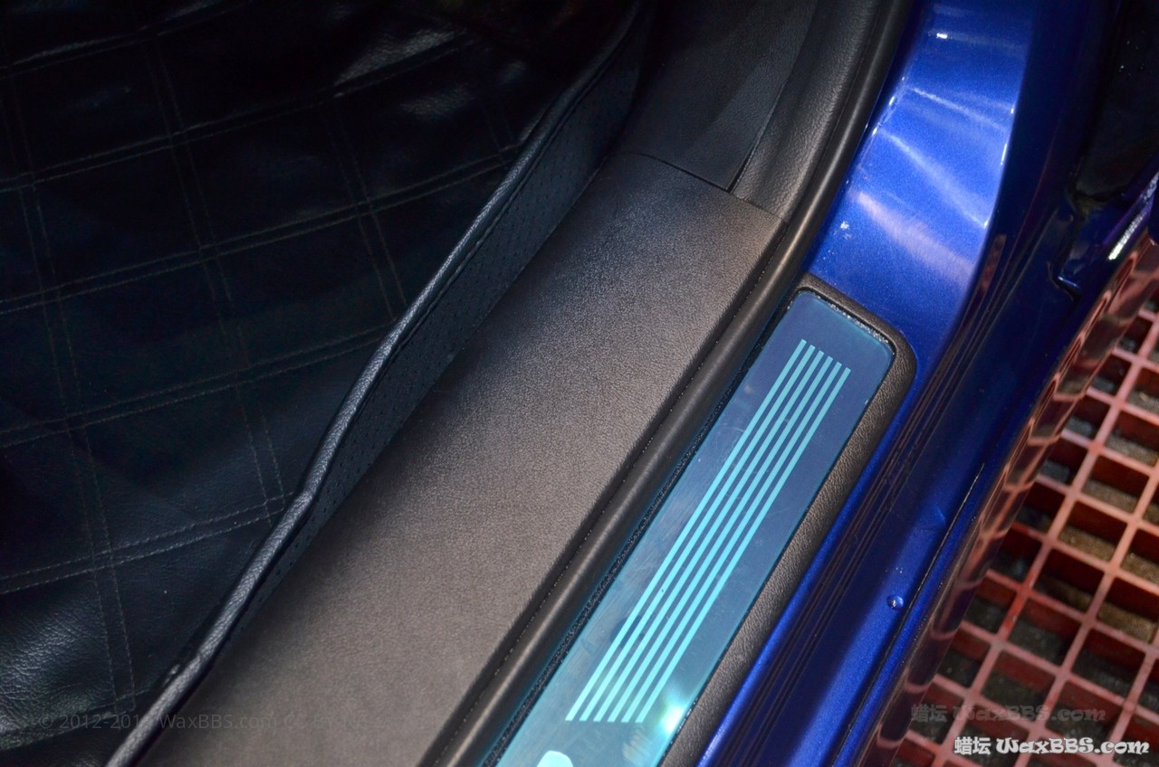

由于我没在店里,等回去的时候,内饰已经差不多了,我也就简单来几张图
奇怪的是发动机也竟然忘记照相了,看来我这老年痴呆症提前到来了 .gif)

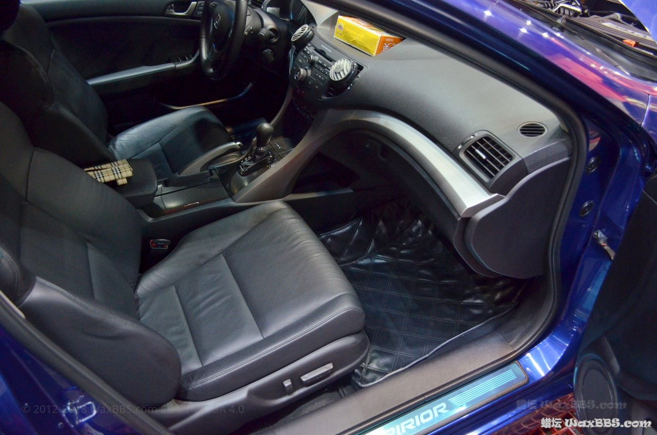

内饰:
万能泡沫(以后这个要控制不用的)
美光D101
柯林855

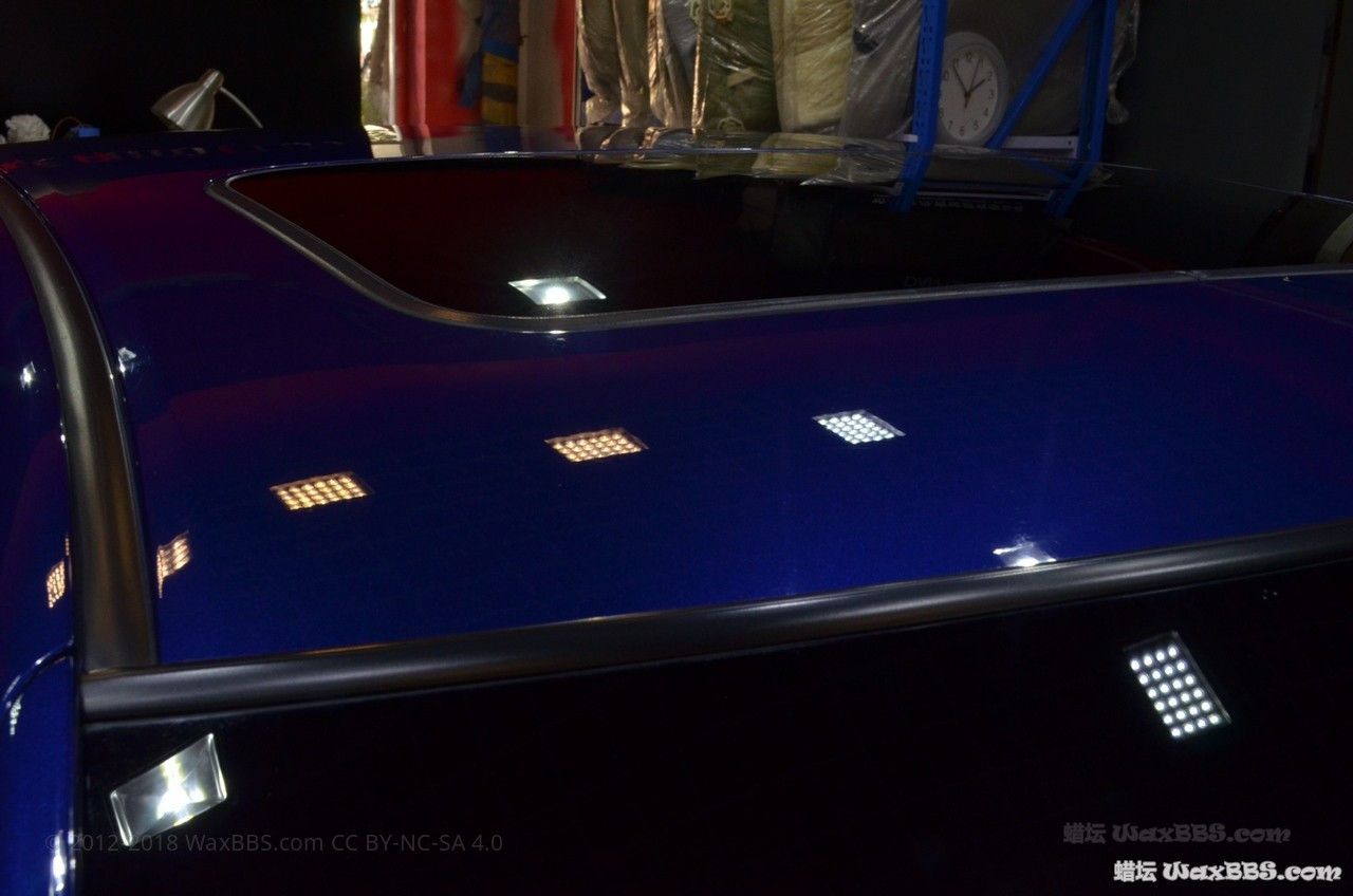

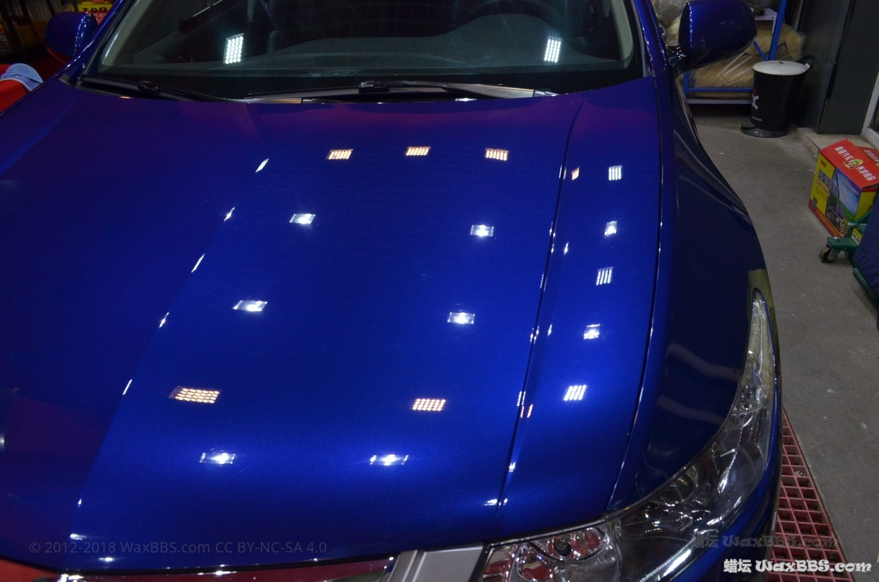

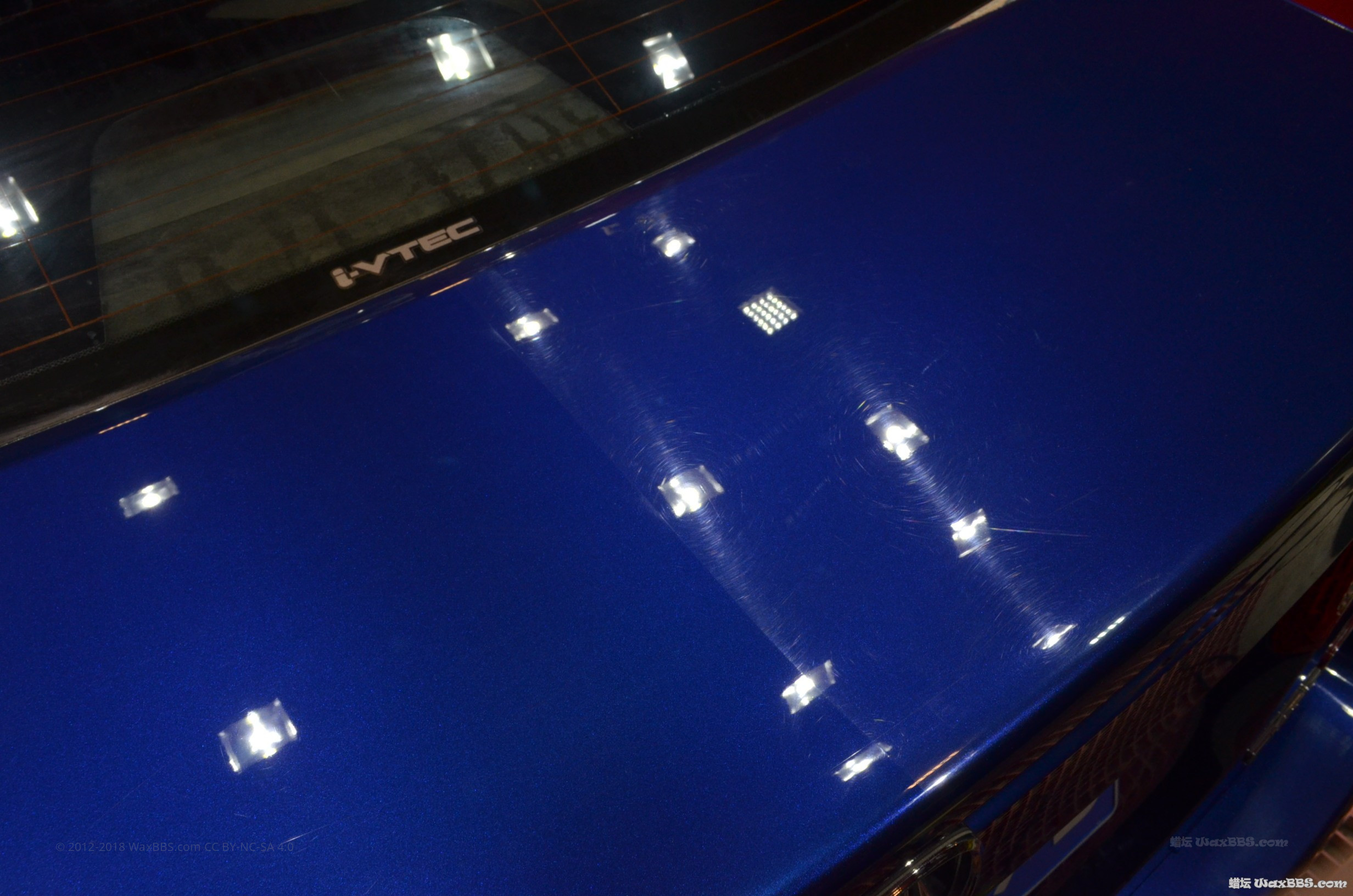

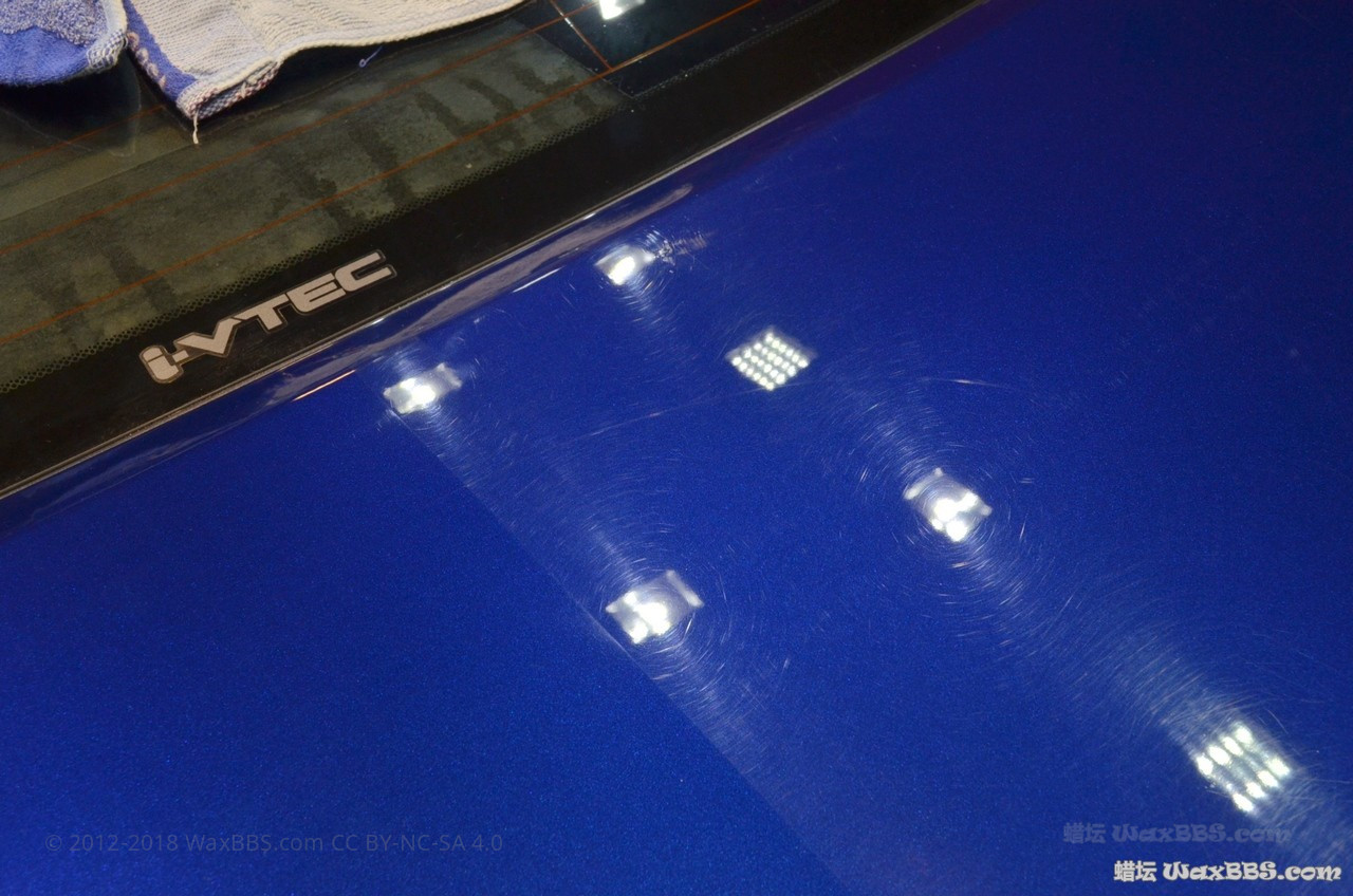

漆面:
粗 M85
中 M83
还原 M09
然后一遍M21
发动机塑料胶皮和轮胎 D170 基本也就这样了
专心,细心比工具材料更重要!

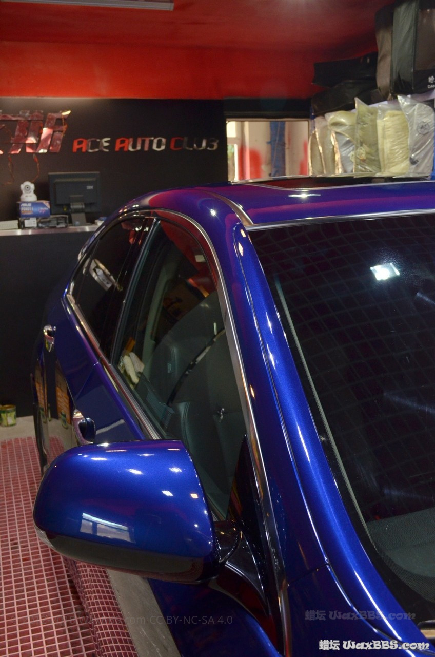

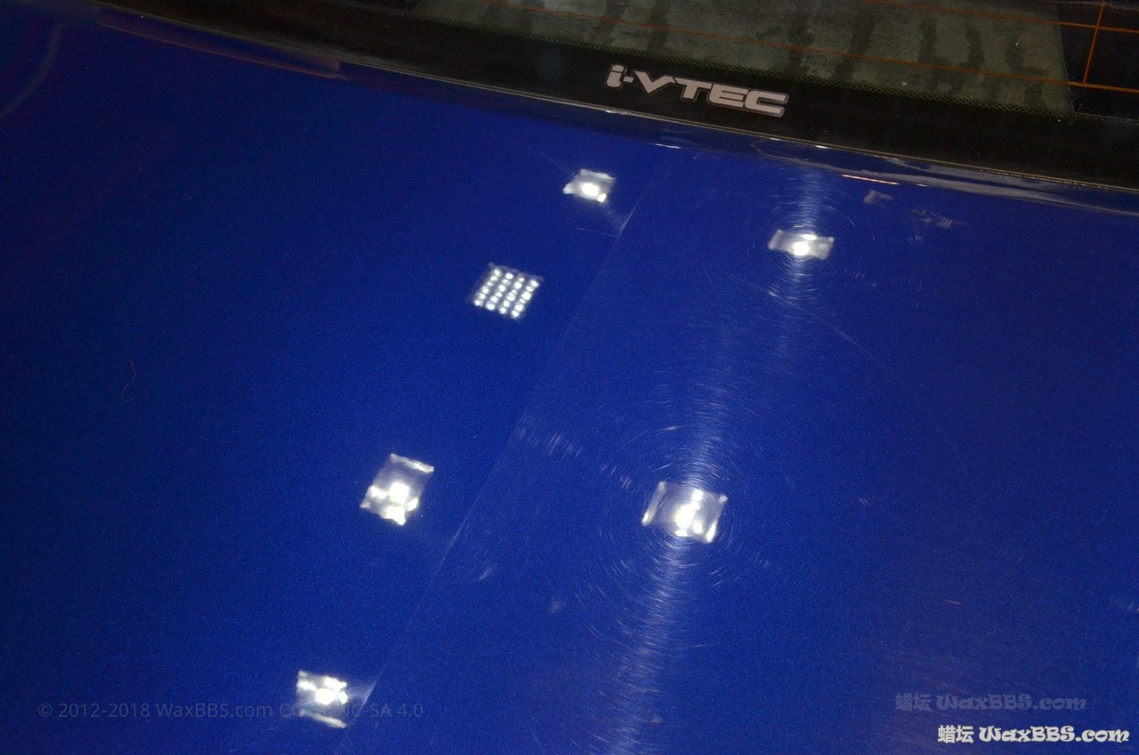

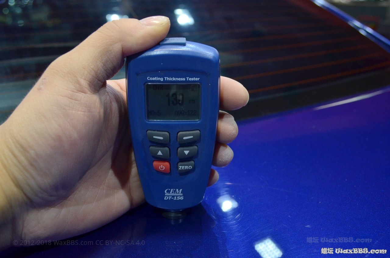

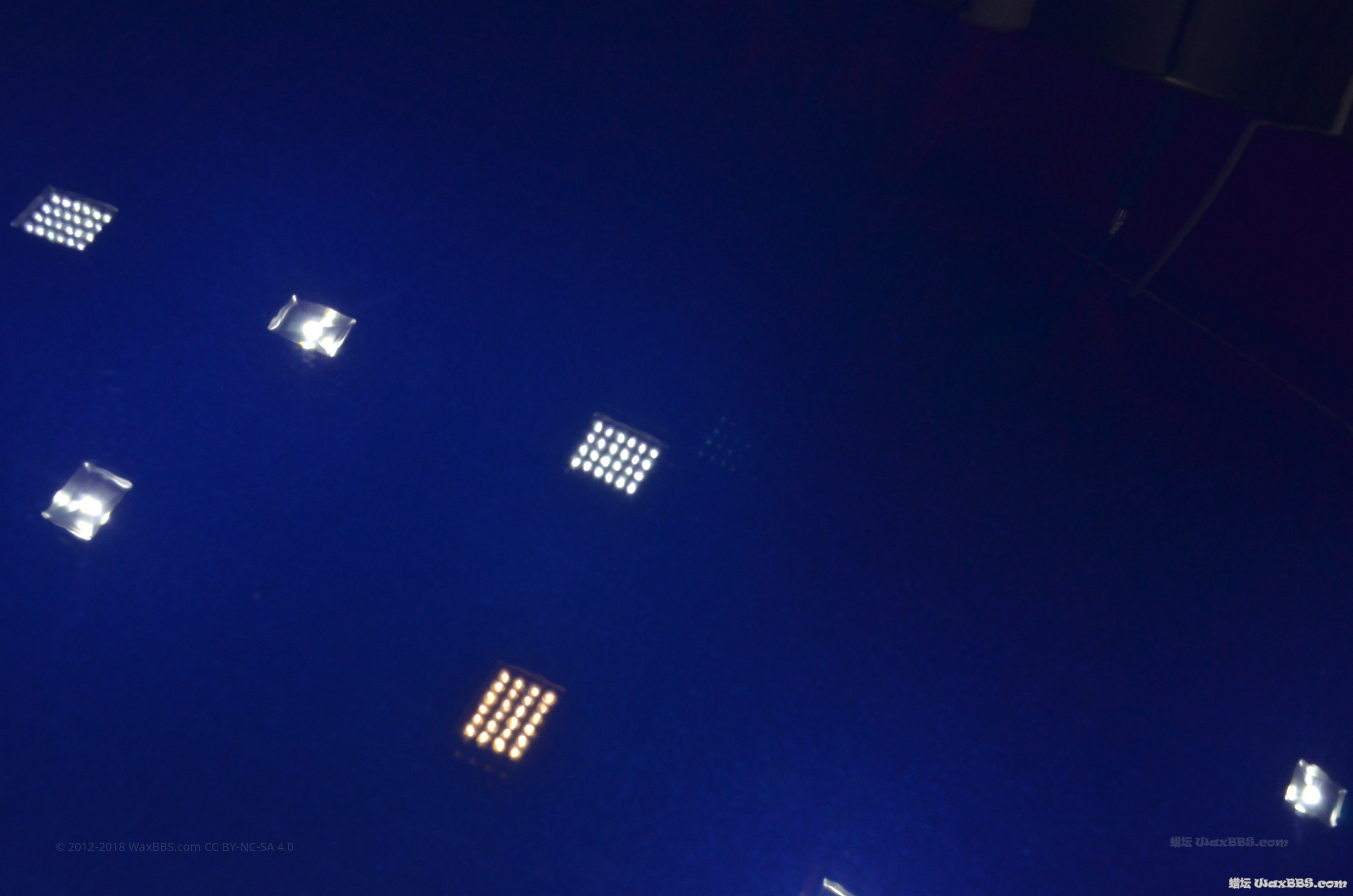

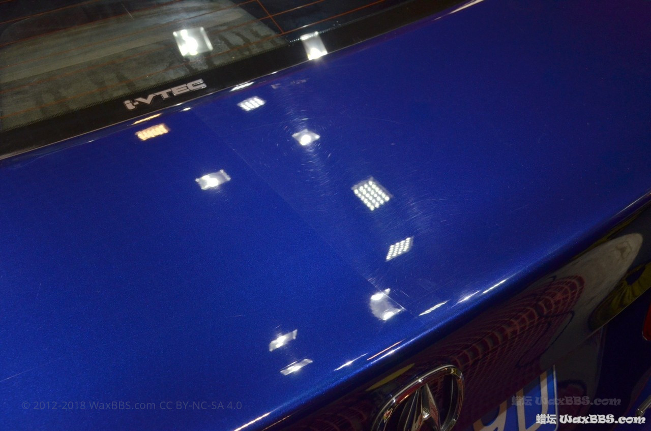

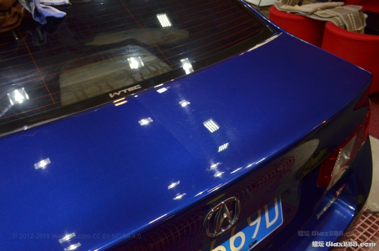

50/50留了几张图,车主保养的比较好,整个RO的过程不怎么费力气
试抛跑的很顺利,漆面厚度的衰减也合理
内饰都是小工做的,棚顶没照,因为用万能泡沫清理的,看来我得好好下功夫培训大家了
整体就这样了,至于抛光,在厚度和镜面上,我总是倾向给车主多保留点漆面厚度,也都跟车主沟通这个问题
试抛跑的很顺利,漆面厚度的衰减也合理
