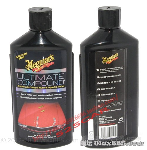

我有个朋友想自己处理一下车漆上的太阳纹,在我告知他沈阳的汽车美容水平并参观了蜡坛后,他决定尝试自己弄一下,他找来了下面这个产品,问题是,这东西算是粗蜡?细蜡?哪位用过啊?好用吗?介绍一下吧{:49:}——补充问题!在没有振抛机的情况下,用普通抛光机行吗?我是说不论什么产品……

我用过,处理漆面太阳纹肯定没问题,适合DIY,尤其是新手

说句实在话,这款产品,我也没搞懂····
似乎是M85级别····

差不多,用手推也就能把发丝推掉,稍微有点深度的,就无力了,正准备哪次抛光的时候和105和86对比一下

BUT 这款产品最好配合机器使用,用手工操作几乎无效

你说的普通抛光机应该是旋抛机, 新手还是慎用, 不然有损坏漆面的危险.
手抛是在是不建议, 除非想锻炼很多肌肉.
震抛机(DA)非常适合新手用. 上蜡, 上封体, 抛光都可以用. 如果想节省点, 选用两块棉盘就OK了.

没有机器时,我曾干过徒手抛自己车上一条50公分的划痕;
用了一个多小时,胳膊酸了一个星期;
