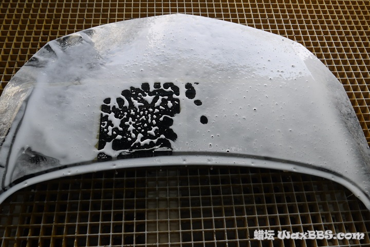

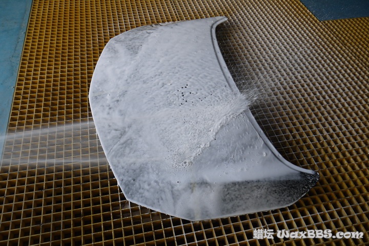

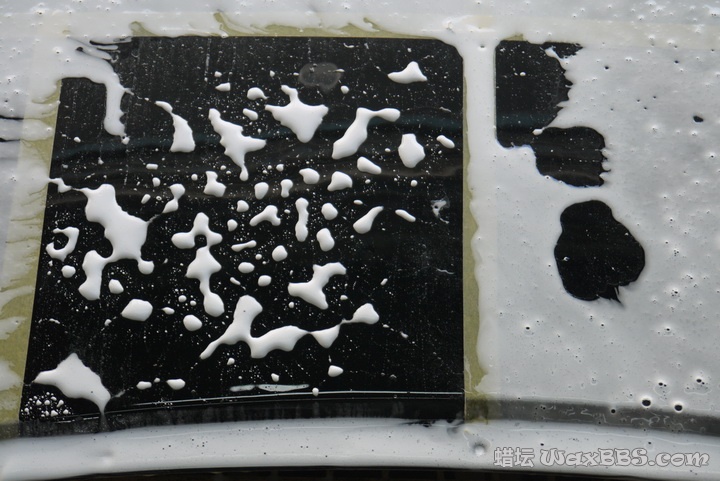

按照常规的洗法,先喷调制好的预洗泡沫。
但是!大家会发现!

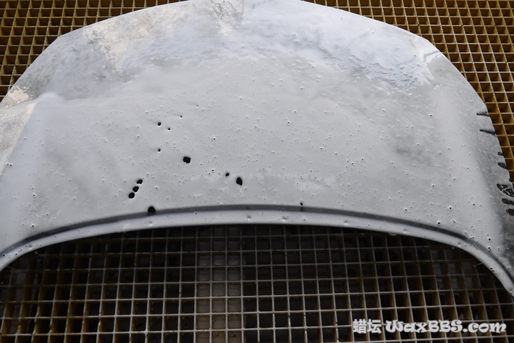

泡沫挂不住!泡沫慢慢散开了!这个是没有任何加热,自然干燥的测试版块右边的也会开始驱走泡沫液,但是比起左边,慢得不是一般的多!

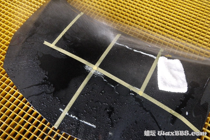

接下来就是把上面粘附的,冲不走的微尘尘埃清洗掉,因为接下来测试水珠会被尘埃影响准确性的。
过水的时候就有强烈的感觉。有差距!!

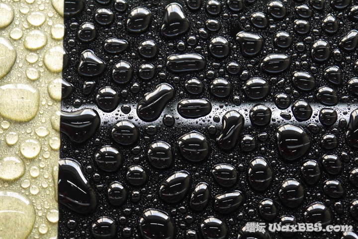

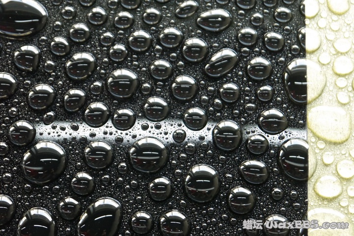

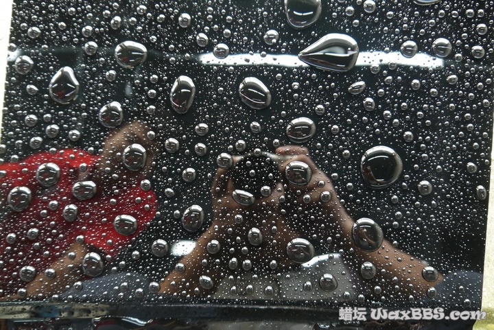

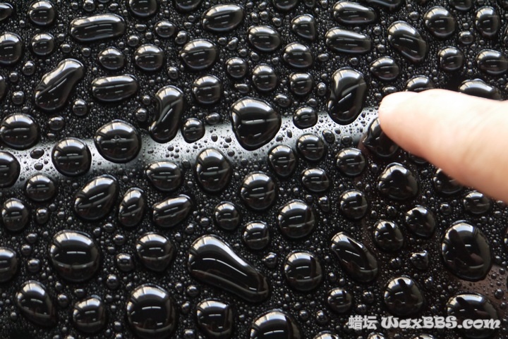

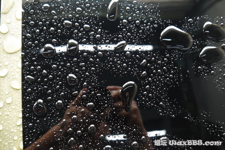

用雾化模式的喷枪头模拟雨雾飘落漆面,这是左边室内常温固化的测试版块。很圆的水珠,但是右边经过加温的,,就很椭圆。或者根本就不是圆的。
手指所指的水珠就是一个比较塌的水珠!
这是左边的整体俯视图
这是右边的整体俯视图。我们细细观察,可以看出区别!

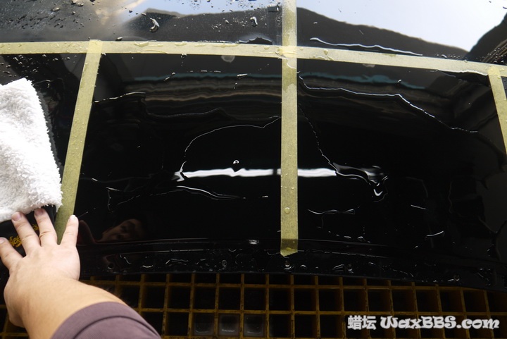

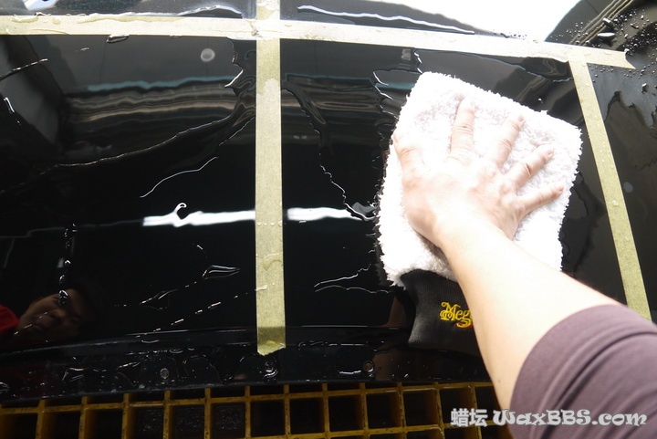

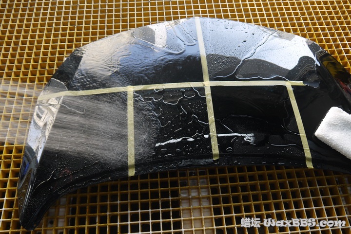

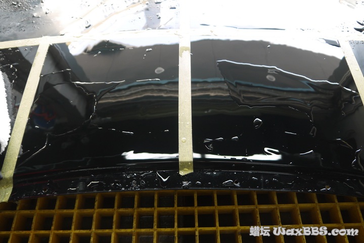

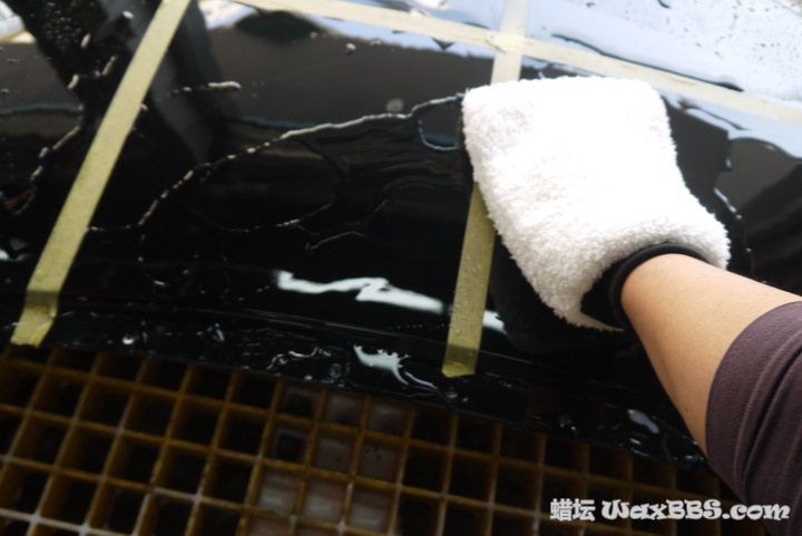

再来!洗车手套+清水,一抹而过。
从右往左的顺序擦拭,但奇怪的是左边的排水速度比右边的快多了!

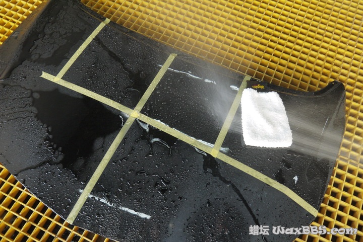

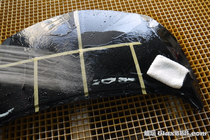

压力模式的慢速水流冲洗。左边水珠弹跳弹跳的感觉。
右边却有点亲水的感觉。
