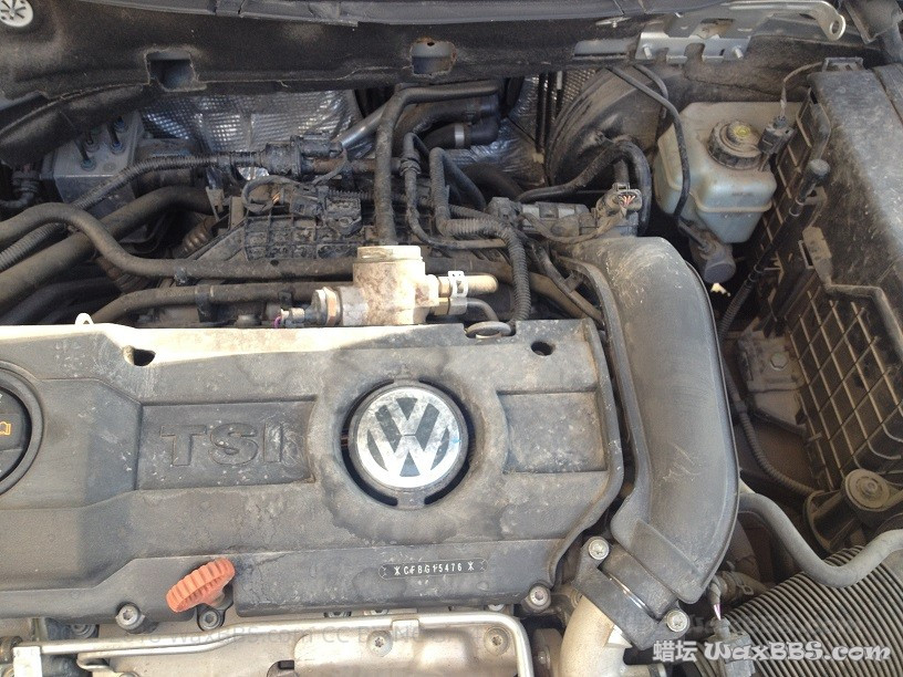

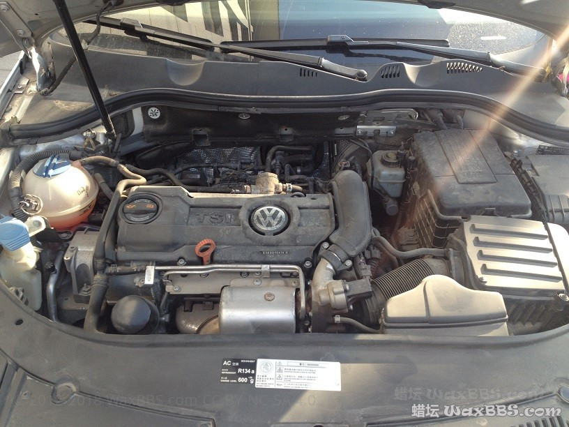

清洗前

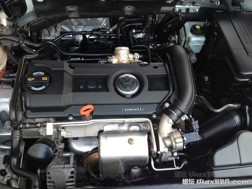

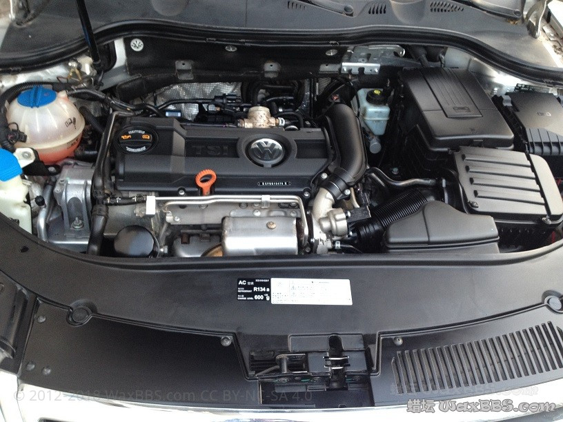

清洗之后
总结,刚打开发动机盖,感觉无从下手,但想到明仔文章里强调的,不要这弄两下,那弄两下,所以决定从左到右,从上到下的顺序开弄。
过程其实没啥技术含量,喷,刷,擦,布脏了投干净,因为没有电动工具所以全程都是纯手工,我能做到的就是尽自己最大努力,能够到的地方一定擦到,第一次操作,安全起见全程未冲水,也没工具冲水。
因为没有大号刷子,只有之前买的细节刷,还有一把牙刷,没有大个刷子所以发动机隔热棉未清洗。
细节其实还可以提高,如果有小旋风可能有些地方能弄得更干净,干得也更有效率,刷子种类也不够,还需要一把刷内饰的大刷子,还有那种类似试管刷的,再买吧DAYTONA的轮毂刷那就完美了。没有金属擦亮膏,所以金属部件不够完美。所有电器件,我都是先用干刷子刷掉土,再用拧干的湿布一点点擦的,没敢用药剂,总之就是安全第一。机滤下面那个应该是空调的电机吧?就只是用湿布擦了擦,效果一般,但也没敢喷东西怕弄坏,不知道这东西能不能沾水 2.gif)
