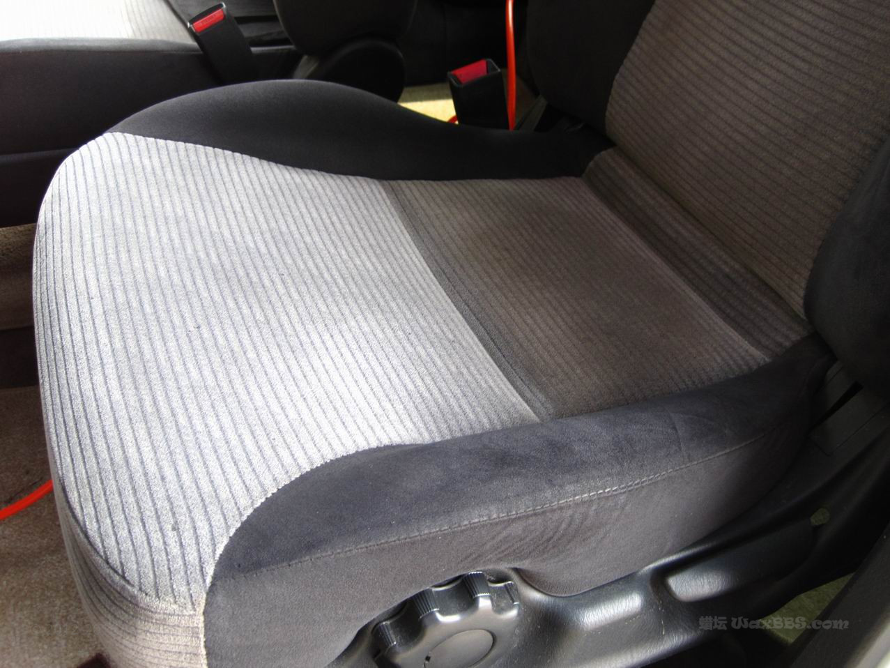

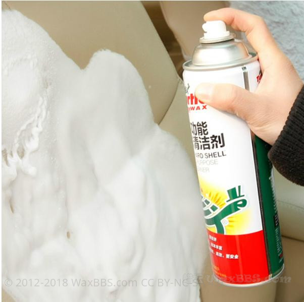

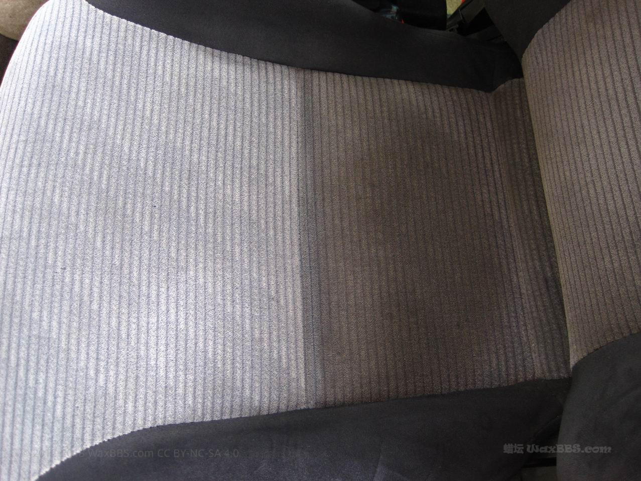

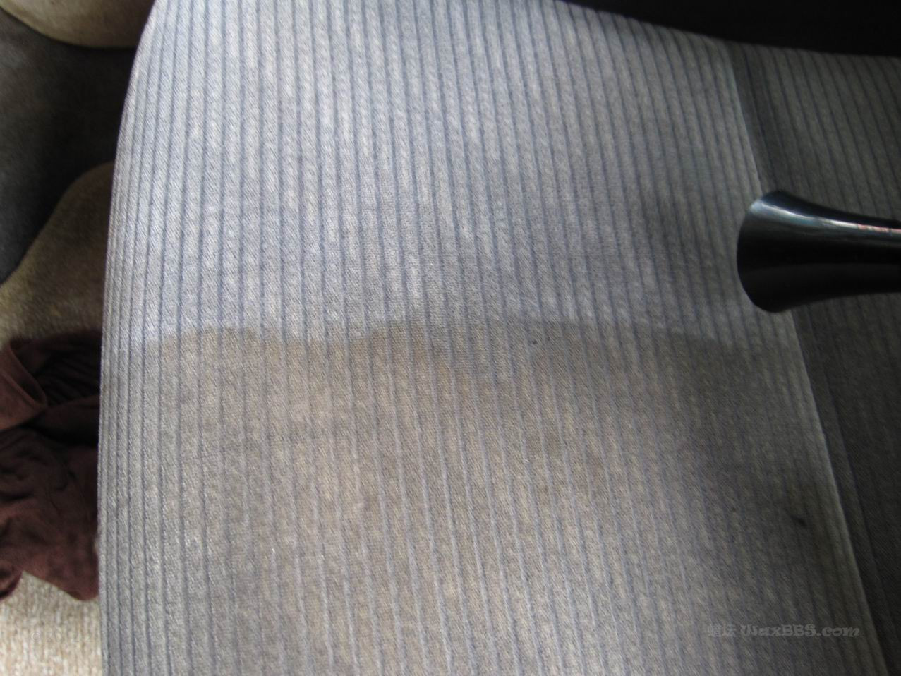

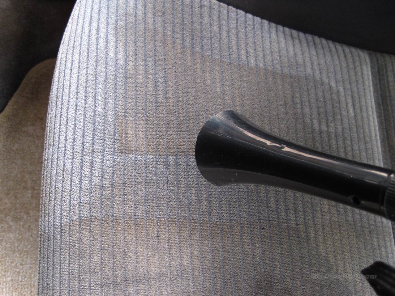

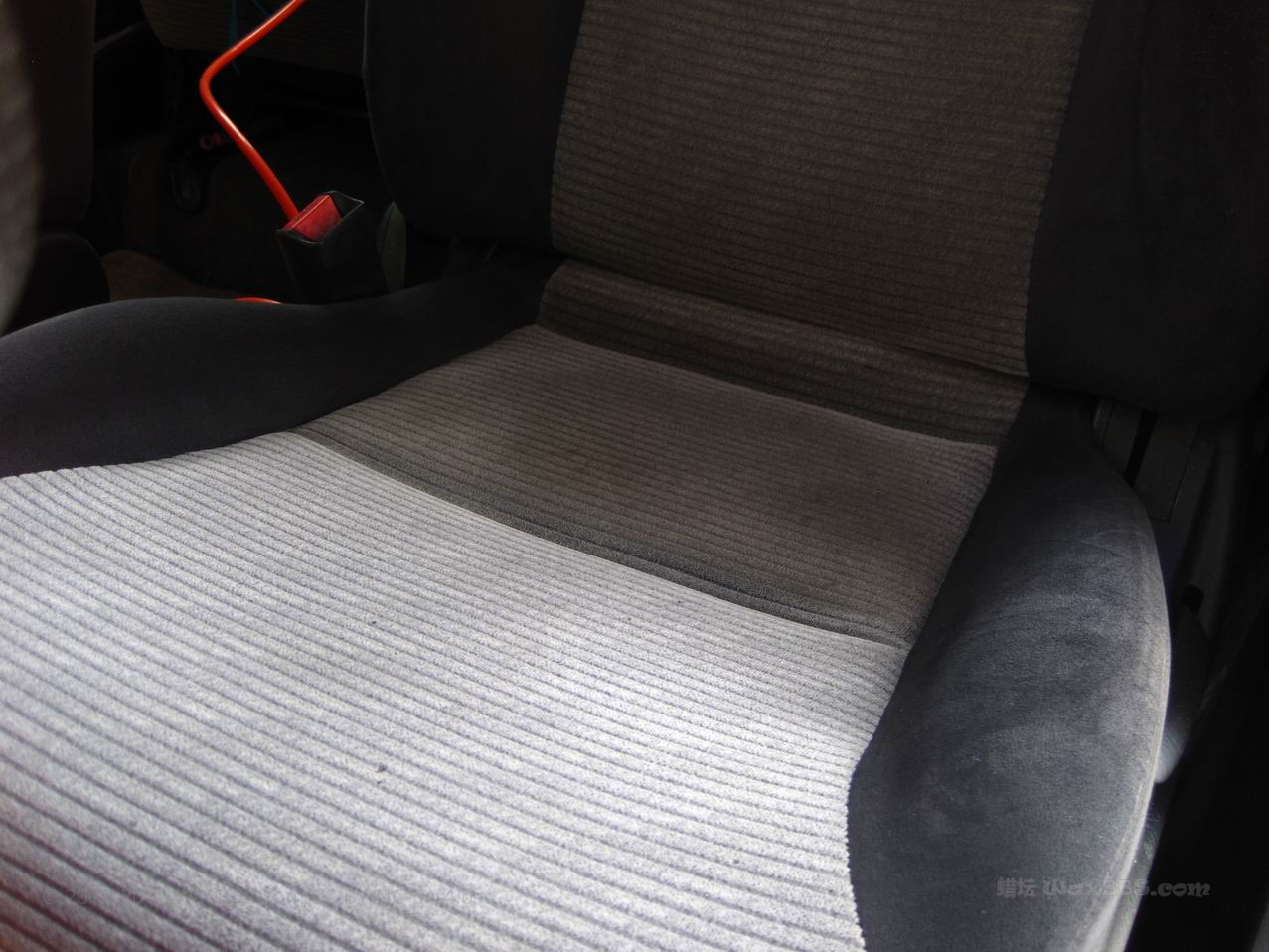

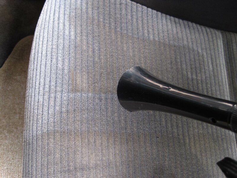

帮 帮你美车 Auto Detailer 2012-03-01 0 1 0 2012-03-04 #1 本帖最后由 帮你美车 于 2012-3-4 02:28 编辑 相信很多人买车是选择低配车型,因为性价比高。低配车型较多都会配置布艺座椅以节省汽车生产商的成本。本次要提到的就是织物的清洁问题。相信国内绝大部分的洗车店家都会用那种万能泡沫,例如这种 来清洁车内的织物,而很少人知道有小旋风的这个工具。万能泡沫是可以溶解很多的污渍,但是溶解了的脏东西和残余清洁剂还存在于织物的缝隙当中,无法真正地去除。我们如果使用小旋风,那么可以将大部分的残留清洁剂和脏污物用带有微量水分的高压气流打出,往空气中飘散。这样才真正的干净

我是明仔 Auto Detailer 管理成员 2012-03-28 47 424 1,005 37 2013-08-07 #11 zhusi008 发表于 2013-8-7 08:31 你好!先喷清洁剂 在用鬃毛刷子刷 再用小旋风直接打 再用小旋风的干风吹干 是这样吗?已经订了小旋风了 点击展开... 阿斯,啊哥帮你重复下流程。 先喷清洁剂,然后用鬃毛刷去刷,可以有效松动表面的污垢。然后用装有清水的小旋风距离2~5cm吹击需要清理的织物,这样可以把织物里面的清洁剂稀释了。感觉之前的脏污已经被瓦解得差不多了。那就把小旋风的档位调至干风状态。继续把残余的清洁剂击出。有条件的话,用热风枪吹干。达到100%干燥。
