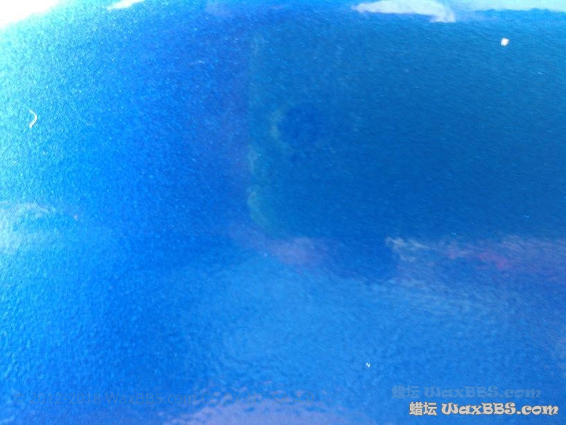

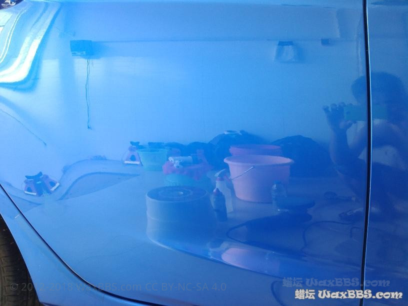

下面请观看本人的车是不是满车的橘皮!上图:
哎!!怎么我全车没处好的。。全部重橘皮啊
有近视的吗?
好吧,我拉近点给看看重橘皮!

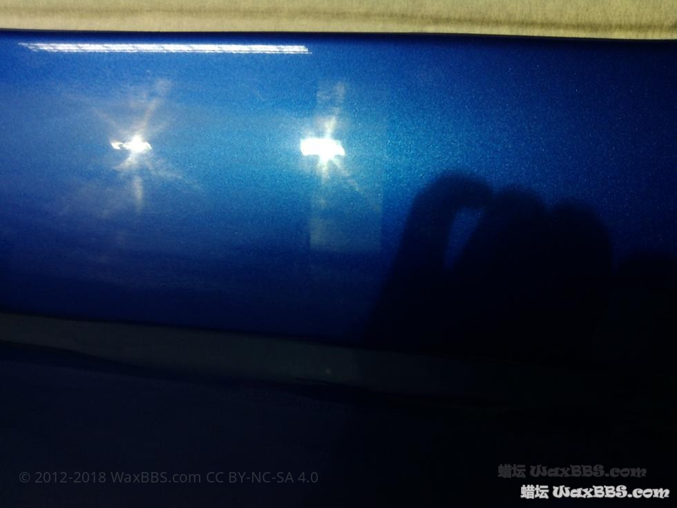

下面是晚上水沙做的50/50水沙效果图,砂的不是很厉害,只因唯一一处橘皮比较不明显的,大家再看下图片:
想了一个晚上第二天上2000水沙继续砂,看照片:
这次砂的过瘾了,2000的砂纸砂漆面简直是利刃啊~~~~两下子就砂成亚光面了 3.gif)

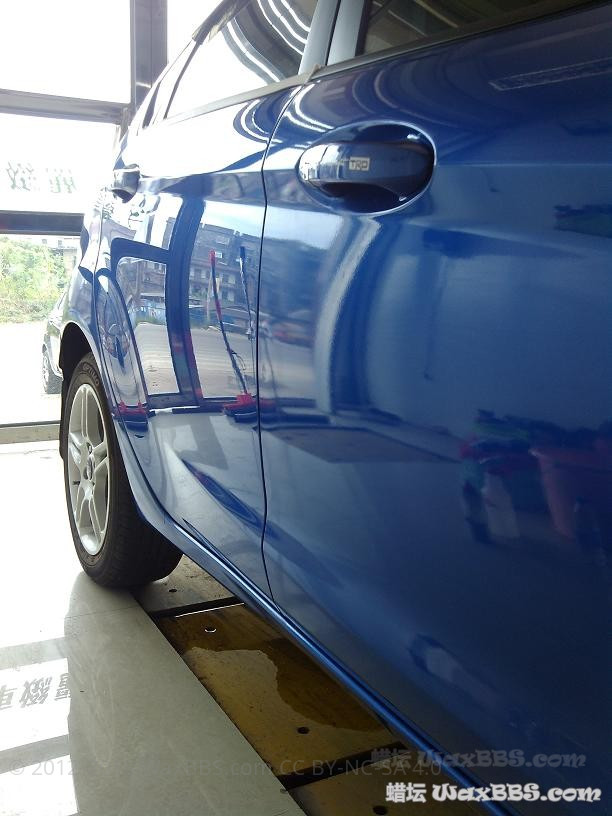

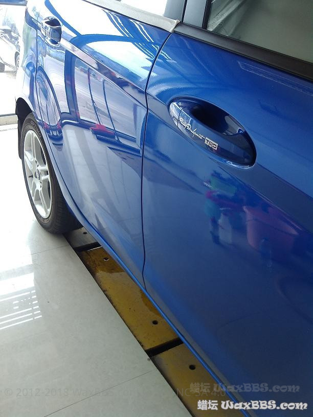

结果看图:
看到这里大家可能都以为右后门这块钣金算是成功了 .gif)

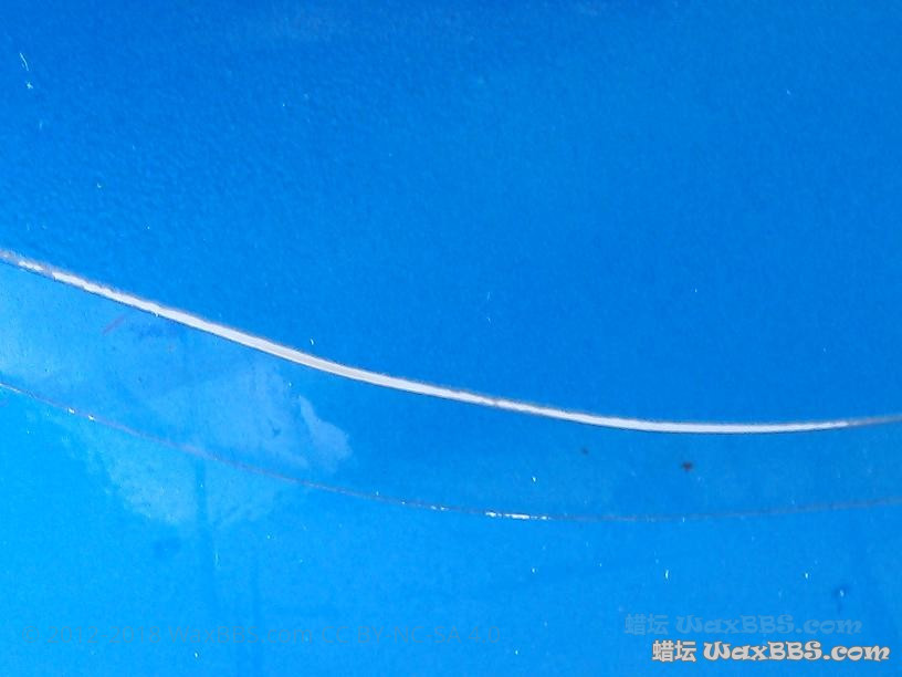

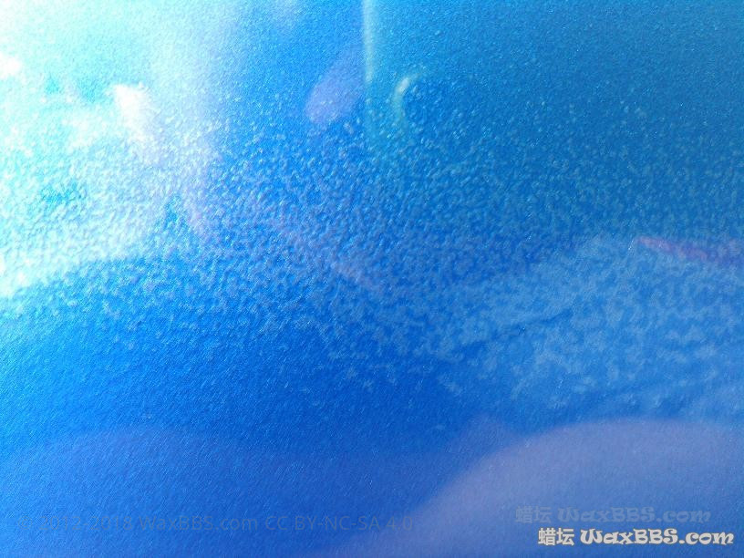

其实我失败了!!!!!下面看为什么失败的亮点~~~~ 1.gif)
还没找到?
再近点。。。。。
还不明白吗?

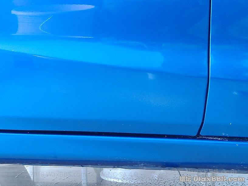

再看这个、、、、、、
还不明白的看下面的这张、、、、

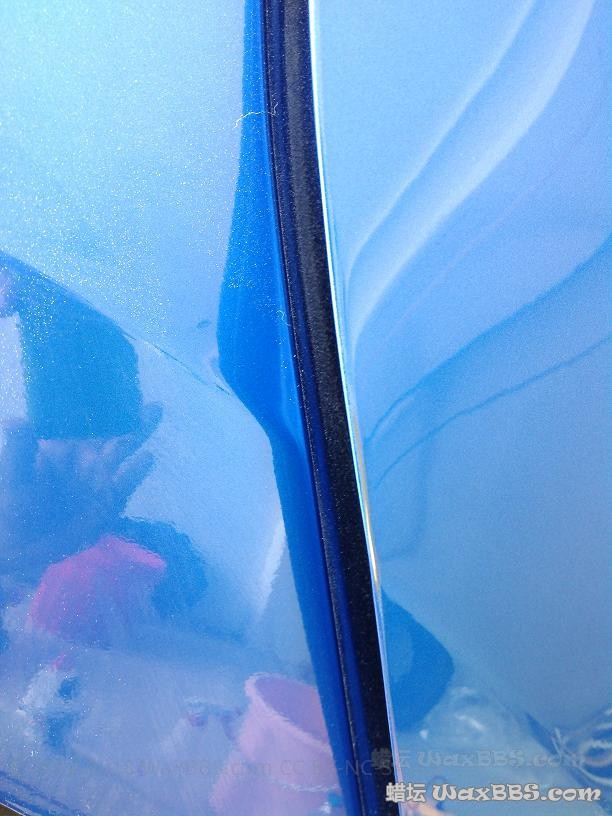

脱色了???我这车可不是素色漆哦,正品金属漆来的,带光油层的
你们应该想到了吧。。。。。。。。抛穿漆了、、、、、、、
看到上面的那个图片没有?白色的点点点。。。。这可不是烧穿,这是由于橘皮太重!砂的太薄了,直接一下抛穿了。。还没用上力就。。。。
,今天一大早就上论坛,见到一位大大问我,你确定你的漆是清漆橘皮还是色漆橘皮!
现在我算是明白了!!!!!各位蜡友们~~~~我的是色漆严重橘皮,结果我不懂。。。
极限操作!导致直接砂的太薄,直接抛穿。。。。。别再认为有橘皮就放心砂的硬道理!!!!!!!!这里面还有很深的水呢!还分清漆层橘皮和色漆层橘皮的!!!!
