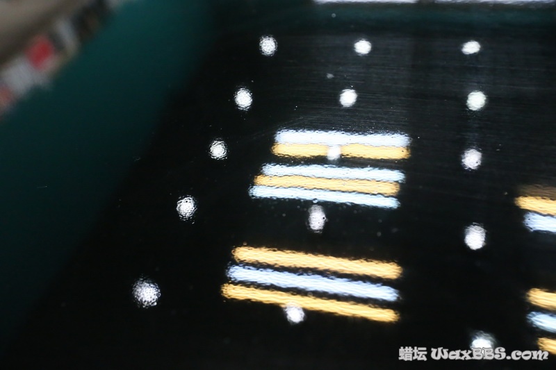

1,无论怎样水沙,镜面反射总是有不规则的地方,这是什么问题,垫板水沙操作,是喷漆出现的问题吗?
2,水沙过后是否用羊毛盘去除沙痕要比海绵盘快速呢?方法是什么 求教啊 求教\\

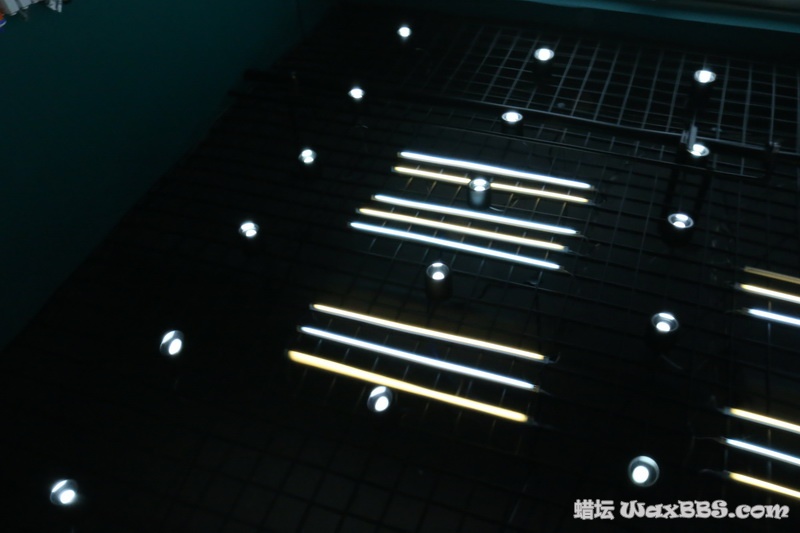

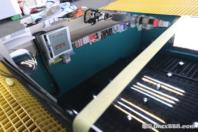

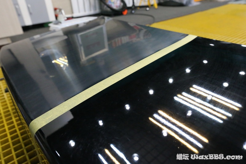

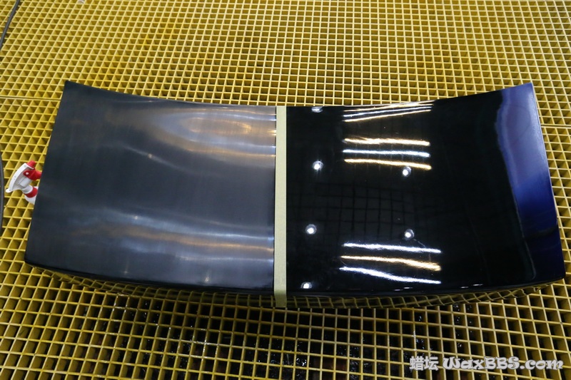

喷过后就这个样子,我表示很无语。。左边比右边喷的还差,于是我打算就搞左边吧。
左边细节。。

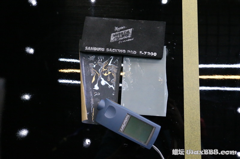

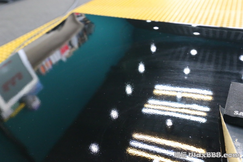

准备工作就绪

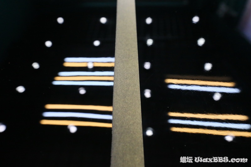

水沙完毕,此处过程省略了。。

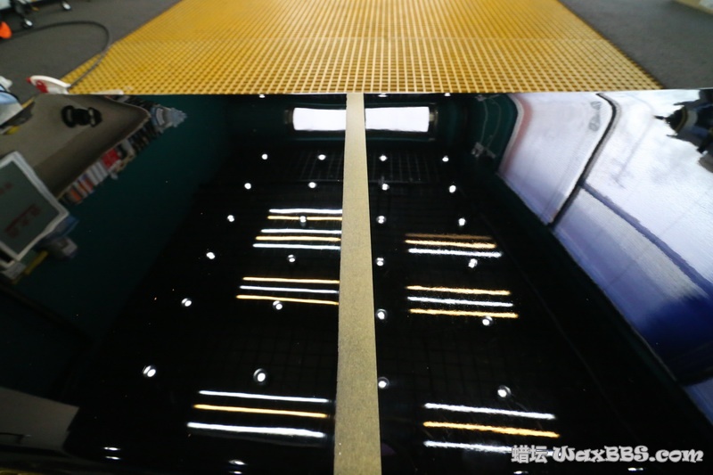

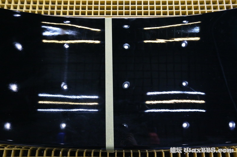

全完毕后\\\
原部位对比
看完请解答啊,谢谢了\\\\
因为打完腻子后,打磨得不够平整。橘皮是微观的不平整,你说的波浪形是钣金做得不好的缘故,是属于宏观上的不平整
zst117
2012-10-08
我是明仔 发表于 2013-11-18 20:26
因为打完腻子后,打磨得不够平整。橘皮是微观的不平整,你说的波浪形是钣金做得不好的缘故,是属于宏观上的 ...
谢谢了,明仔,我水沙了3便啊,我不断的怀疑我的水沙。。。
后来我发现不是我水沙不平整\\\
55555555555555
报废的钣金估计随便喷喷了,可能原车漆都还没去除.......
重喷的漆面应该很厚吧....... 能水砂三遍.......
LZ测过多少么
zst117
2012-10-08
重喷的漆面应该很厚吧....... 能水砂三遍..... ...
应该是给随便喷了,你看那个各种严重橘皮,还有腻子磨得痕迹。
原车漆银色,根本就没去除。
我测后200-700不等。。
