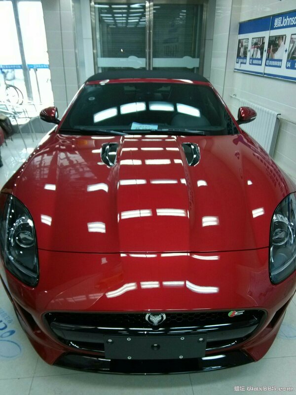

求高手指点!
康 康龙 洗车水桶 2013-11-27 0 1 0 34 2013-11-28 #1 求高手指点! 附件 22abea88ec68afb651976357947a9c10155b00e1.jpg 282.8 KB · 浏览: 716
康 康龙 洗车水桶 2013-11-27 0 1 0 34 2013-11-28 #6 vip8023 发表于 2013-11-28 11:47 一张流?你最好把处理过程说出来,镀膜用的什么产品,单单一张图片真的说明不了什么? 点击展开... 这是前段时间做的,用的五反田镀膜剂!问题是,我发现最后车漆会出现水印子,而且很难处理!这个什么情况??

新糖果 洗车手套 2013-03-25 0 6 5 浙江绍兴 我的身份 DIY汽美爱好者 2013-11-28 #8 康龙 发表于 2013-11-28 12:23 这是前段时间做的,用的五反田镀膜剂!问题是,我发现最后车漆会出现水印子,而且很难处理!这个什么情况 ... 点击展开... 就这一张照片远观,不科学,再上照吧 普及下:五反田是国内灌装的贴牌产品,商标持有人也是中国人,至于灌装了什么,就不知道了

我是明仔 Auto Detailer 管理成员 2012-03-28 47 425 1,005 38 2013-11-28 #9 康龙 发表于 2013-11-28 12:23 这是前段时间做的,用的五反田镀膜剂!问题是,我发现最后车漆会出现水印子,而且很难处理!这个什么情况 ... 点击展开... 五反田的那个绿色瓶子5ml的镀膜剂能做几层?你确定没有被这个品牌坑了? 镀膜一般做两层会比较好。第一层因为溶剂的挥发,会导致膜层不够致密,第二层是为了填补挥发掉的溶剂。这样才基本足够平整。水印子就是因为这些缘故!为什么那么多好的品牌不用?用这个日货 ps:五反田的抛光剂我也用过,价格偏贵之外,研磨效果还算ok,不过没有menzerna性能出色

暴 暴风骤雨 洗车水桶 2013-09-16 0 0 0 44 2013-11-28 #10 五反田,上海的沙总做的!他的产品很多都是日本的货源,也有部分国产,整体来说价格偏高,产品效果还可以! 至于镀膜,不是他的主要产品,国内的包装而且做的很烂,产品还行吧,和目前市面上的镀膜产品差不多,是可以结晶的。 对于你的问题,水印什么的,根据论坛内的经验,应该是膜层不够致密而导致的。这类产品应该严格按照施工要求,最少需要上两遍!

吸 吸烟=崇高 洗车水桶 2013-04-17 2 5 0 2013-11-29 #17 产品什么的我没用过,就不发表自己的意见了,不过车是好车`还有只有一张图,很难给你什么有建设性的意见呢,下次多发图~
