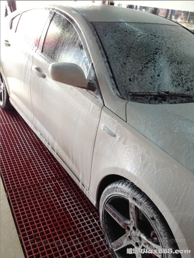

记录的是下面这台

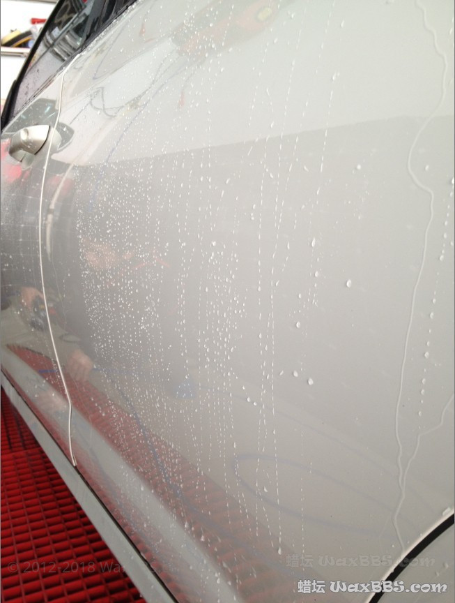

上次作业是11.28号。。当天就已经下雨。。然后打的是915.。到今天
情况是这样。。上完蜡那天搁置了一天在店里(因为下雨)。。然后中间开泥路去了。。洗了一次(这里小弟给头盖换了维多利亚。。因为一直对这个蜡有疑惑。。)。。
然后到现在洗第二次。。第中间下了5天的大雨。。黑色背景门板这图是大雨夜拍的。。周边泼水都还有。。车顶车头尾盖。。只要是平面朝天的地方都挂了。。周身垂直的地方还有。。已弱好多。。(小图不好看。。抱歉。。改天补补。。)

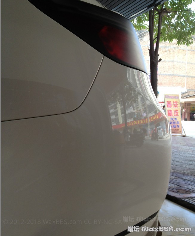

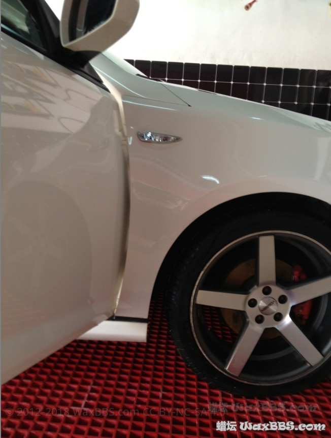

感想:
915不错。。亮度确实很好。。持久性对于小弟现在的手工来说还没能发挥出来。。
小弟又疑惑了。。下蜡不难下呀?。。干得很快。。珊瑚绒擦的。。

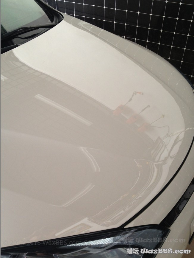

维多利亚。。主要问题在这里。。小弟知道这个蜡是适用于深色漆面。。为了测试。。小弟打了两台黑色和一台就是这白色的。。亮度也是很好。。但是抗性好差呀。。持久小弟也还是没发挥出来。。记得大大说过。。此蜡需要漆面非常干净。。小弟打完的时候海绵还是很干净的。。
主要疑惑在上下蜡过程。。为了确保均匀。。小弟有反复覆盖。。。然后还特意打得稍厚一点。。但是干的过程很奇怪。。感觉像被高温蒸发的样子。。(不知道这里是不是小弟下蜡完了。。但是指腹法告诉小弟这里还没有干。。)有个原因。。场地确实湿气很大。。然后或许也是厚了。。下蜡稍难。。上蜡有干涩感。。
这个好蜡小弟没发挥好。。总之现在觉得915比维多利亚好使、、
还要好好研究。。还望大大指点啊。。
