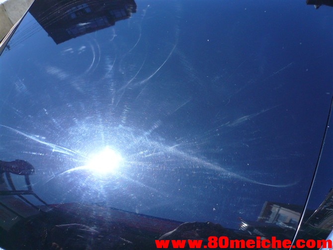

今天看见个车 绝对的 典型反面教材 马上照相
这样的手法与施工 车主看不见吗? 是抛光了 过程走了 但结果呢 ? 不如不抛
明仔 帮我把照片好好抛抛{:55:}
车主不懂啊~只看重价格嘛!
”人家什么什么店做的抛光才200块耶……你怎么收费那么贵?“
这是我听到最多的一句话!

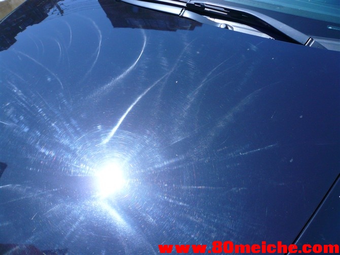

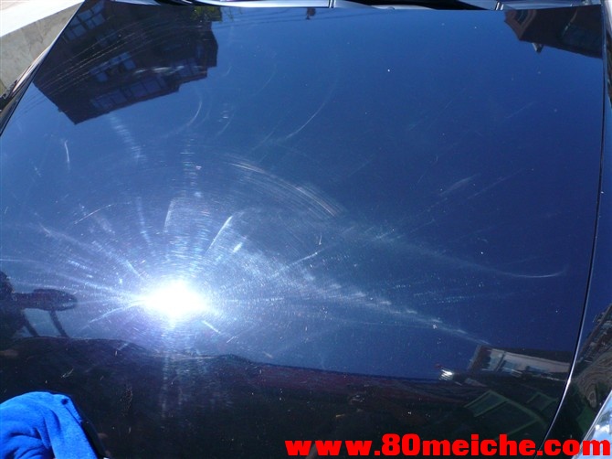

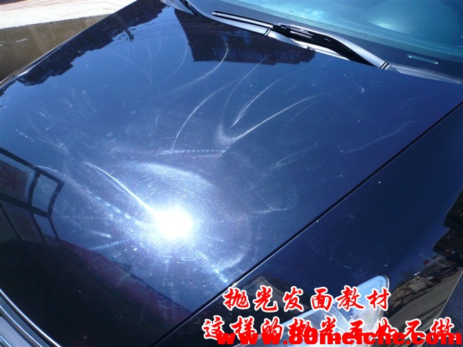

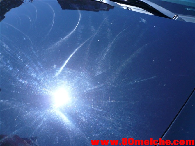

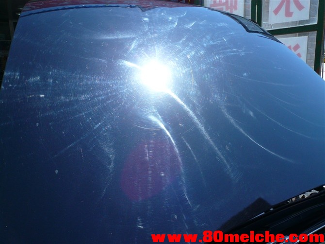

图片上的情况,是最常见的,正确来讲,这是研磨,不是抛光。因为是用粗中研磨蜡造成的,当时交车因为有蜡的油脂或者封体剂覆盖,所以车主会觉得很不错的感觉。但是当蜡质油脂被洗掉后,粗中研磨剂的研磨痕迹就一览无遗了!
上面图片中旋光纹的问题有几个因素:
①海绵不够干净
②漆面有粗糙颗粒,而没有用粘土处理干净
③使用粗中研磨蜡之后直接上蜡就了事,没有经过精细研磨剂研磨抛光。
④研磨抛光时,施工环境有风沙。
此类问题是最常见的了!我记得我们佛山有一家海马4S店就600块抛4次!效果就象图片上的那样。非常难看。很无语!{:56:}
漆面用粗中研磨剂打得很薄先不说,还得了这么一个效果。{:37:}
