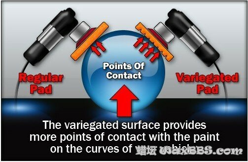

3纹路这个东西从科学上来讲是有用处的。比如钻石纹与普通平面相比是多点切割,效率更高,缺点是盘易损
斑点类是可以省料,摊料过程中料集中在斑点中,下压过程中不停释放,缺点就是高温情况下易积块

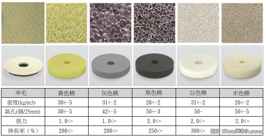

第一张是各种值的一个实例
然后又找了些图 LC的棉上有标材质特写及自家的硬度 基本上就是O单的T值
各种切割的效果只找到一张
传图怎么这么难{:70:}
